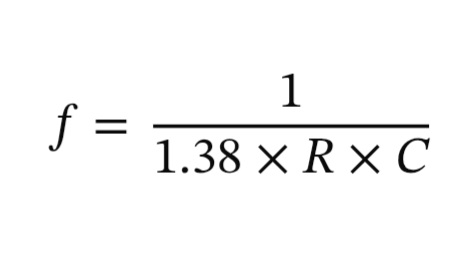

Mit welcher Frequenz schwingt ein RC-Oszillator, bestehend aus 74LS132, Kondensator 431 vom Eingang nach Masse und Widerstand 680 Ohm vom Ausgang nach Eingang?

Meine Güte, funktionieren eure Kristallkugeln nicht mehr? 431 = 430pF Komplette Beschriftung: C431J2 SE, es handelt sich um so einen braunen angelutschten Drops.
Wenn man die Werte (680R und 430pF) in die Näherungsformel eingibt, kommt eine Frequenz von ca. 2,5 MHz raus.
Schaltverzögerung des LS132 müsste noch hinein

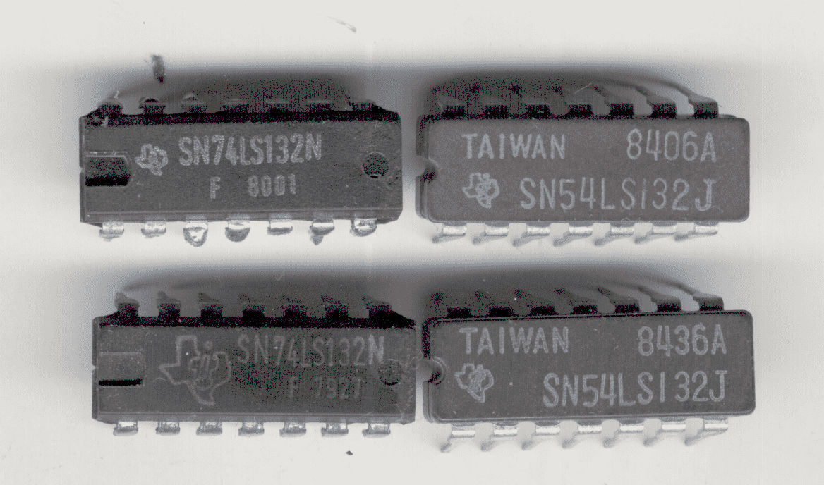

Du glücklicher, wenn du so einen 74LS132 einfach aus der Grabbelkiste ziehen kannst. In freier Wildbahn werden die langsam selten, jedenfalls die steckbrettfreundliche Variante ;-)
Du könntest einen mit 4,7nF in Serie schalten. :
Bearbeitet durch User
Mal kurz gekrabbelt. alles Texaner aus Taiwan
#8105463
Also gar nicht so selten. Wieder kein Auftrag für Sotheby's/Christie's.
Beitrag #8105464 wurde vom Autor gelöscht.
Aber gut abgelagert, Datecodes 1979, 1980 und 2*1984
Meine Grabbelkiste steht oben auf dem Regal. Krabbeln nützt da überhaupt nichts.
46+ Jahre alt - die dürften aus den Anfangszeiten von 74LS stammen. :
