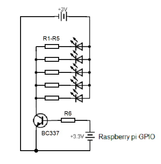

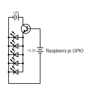

Ich würde gerne fünf weiße LED's mit einem NPN Transistor über einen
Raspberry pi an und aus machen können.
Die LED's brauchen 20mA und 3.3V die sie über zwei AAA Batterien
bekommen.
Was für einen Transistor sollte ich am besten verbauen und brauche ich
einen Widerstand zwischen Raspberry und Transistor?
Im Anhang habe ich ein Bild dazu gehängt wie ich die Schaltung machen
würde.
Danke für alle Antworten.

Da sind aber diverse Fehler drin!
- Mit einem NPN kannst du die LEDs nur masse seitig schalten!
- Die LEDs brauchen Vorwiderstände!
- Sind die 20mA das Maximum laut Datenblatt, oder können die mehr, und
du willst "nur" 20mA fließen lassen?
Generell sind da noch ein paar Fragen offen ;)
- Was kann der PI treiben?
- Am Transistor fallen auch gut 0,7V ab - reicht das für deine LEDs noch
aus?
- zwei AAA Zellen macht bei mir "nur" 2x 1,5V also 3V. Abzüglich
0,7Vbe_stat macht das nurnoch ca. 2,3V!
- Den Transi kannst du dir selber "Ausrechnen" wenn du weißt wieviel
Strom der Pi liefern soll und wieviel Strom du am Ausgang treiben
willst. Damit kannst du die hfe berechnen...
Nimm es mir nicht übel, aber dein Plan ist ziemlicher Mumpitz!

Sei's drum:
- 3V werden für die LEDs zu wenig sein (--> Flussspannung),
- die LEDs gehören vernünftigerweise in den Kollektorzweig,
- jede LED braucht ihren eigenen Vorwiderstand,
- in die Basisleitung gehört ein Vorwiderstand,
- als Transistor eignet sich ein BC337.

* als Faustregel ist es sinnvoll beim Raspberry Pi den GPIO nicht mit
mehr als 2-3mA
* wie schon geschrieben, fällt an deiner LED die Flussspannung ab und am
Transistor wirst du ebenfalls einen Spannungsabfall haben, das kann für
deine LED eng werden --> du könntest die 5V vom Raspberry Pi nehmen
* die 100mA sollten an der 5V Rails des Raspberry Pi kein Problem sein

Aus Interesse wollte ich das mal ausrechnen. Ich nehme den von dir
empfohlenen Transistor:
https://www.onsemi.com/pub/Collateral/BC337-D.PDF
Ich will Ic = 100mA. Ich sehe im Datenblatt eine Verstärkung hFE von
100.
Ib = Ic/(hFE/3) = 100mA/(100/3) = 3mA
R = U/I = (Uraspi-Ube)/Ib = (5V-0.7V)/3*10^-3A = 1433,3 Ohm = 1.4 kOhm
Ich könnte also einen Widerstand mit 1.5kOhm nehmen?

Für die LEDs weiß ich die Spannung nicht. Laut Google brauchen die in
der Regel 2.7-3.5V. Nehmen wir an, der Fragesteller hätte eine, die 3V
braucht.
Jede LED benötigt I = 20mA.
Laut Datenblatt haben wir bei Sättigung des Transistors eine Uce = 0.7V.
Dann blieben an jeder LED noch 5V - 0.7 = 4.3V, wir brauchen aber nur
3V. Also:
R = U/I = (Uraspi-Uce)/Iled = (5V-0.7V)/20*10^-3A = 215 Ohm.
Man könnte also vor jede LED einen Widerstand von 220 Ohm schalten, wenn
die LED denn wirklich 3V benötigen würden.
Gast #6178257
Und die zweite Rechnung war natürlich auch Brühe. :/
Wir haben 4.3V "nach" Uce. Wir wollen aber nur 3V an der LED, also
müssen
4.3V - 3V = 1.3V
am Widerstand abfallen.
Damen haben wir R = 1.3V/20*10^-3A = 65 Ohm.

Als Anregung zum Weiterdenken: Wenn Du Dir das Diagramm
"DC Current Gain" (Figure 3 auf Seite 3 rechts oben)
ansiehst, stellst Du fest, dass der Transistor ein
ausgeprägtes Maximum der Stromverstärkung im Bereich um
ca. 100mA hat. Bei höheren Kollektorströmen wird er
schnell schlechter, bei niedrigen nicht ganz so schnell.
Es ist empfehlenswert, den Strom mit der höchsten
Stromverstärkung nicht WESENTLICH zu überschreiten,
weil der Transistor dann rapide nachlässt.
Für 300mA findet man in der Tabelle die garantierte
Stromverstärkung von 60fach, das ist also noch okay.
Höher würde ich den Transistor nicht belasten; es ist
dann in der Regel besser, einen dickeren Transistor
zu verwenden.
