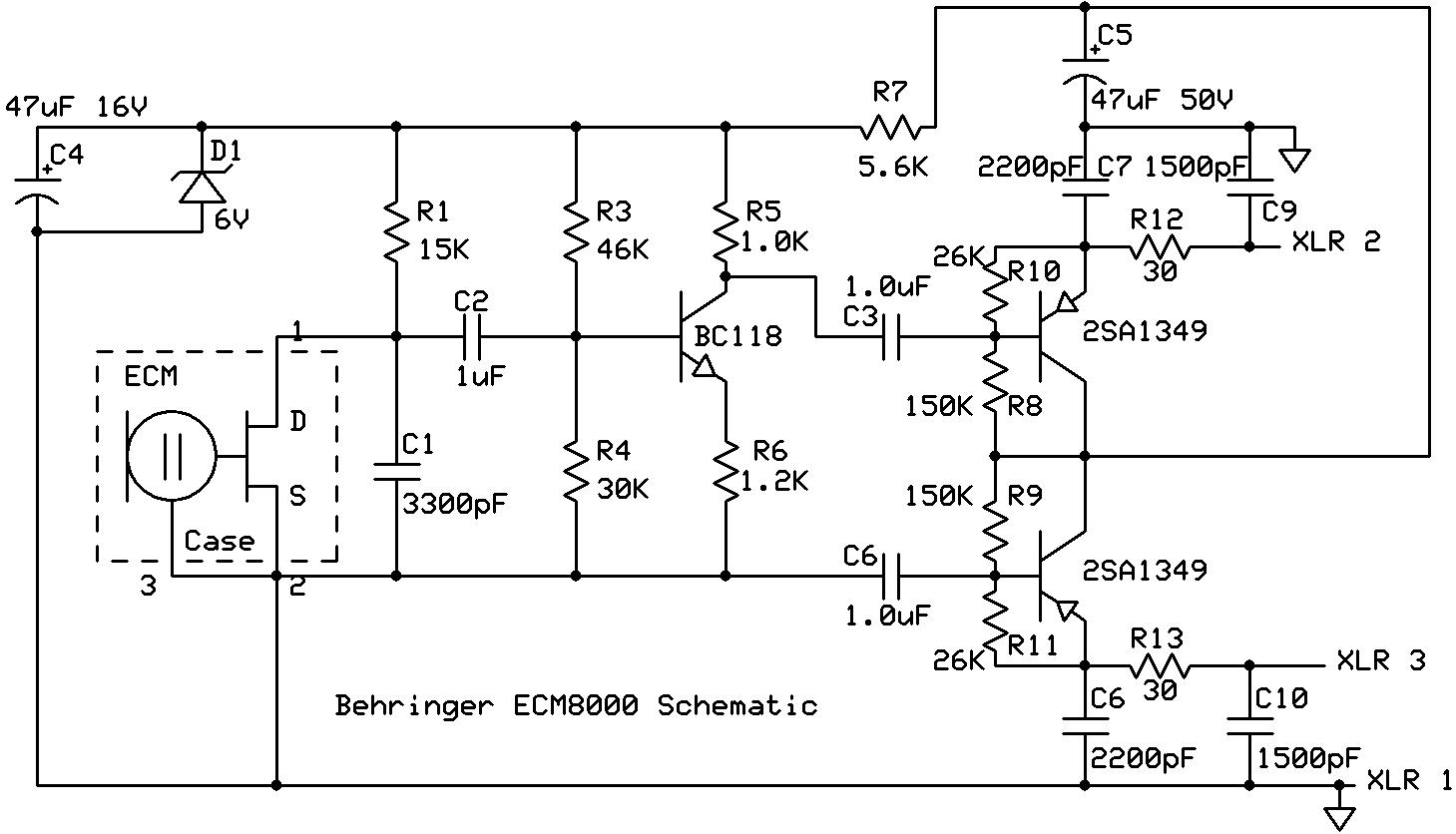

Hallo !
Beim Anschluss des Mikrofons ECM 8000 an mein Mischpult, zweks
Raumakustikmessung, habe ich festgestellt, dass es kaum Signalstärke
vorhanden ist. Noch dazu ist das Rauschen sehr ausgeprägt, die
Audiosignale (Sprache zum Test) sehr leise und verzerrt!
Also, Mikrofon ist defekt! Zuumal ein anderes an dem gleichen Eingang
tadellos funktioniert.
Kurzerhand Mikrofon zerlegt,und Eingangstransistor mit BC550 gewechselt.
Es gab keine Verbesserung. Danach habe ich den Doppeltransistor mit
2x 2N5401 getauscht. Auch keine Besserung. Danach den Mikrofonkapsel
getauscht. Kein Muks besser! Der Zehner liefert 6,2V.
Dann habe ich mit gleichen Bauteilen
die zweite Schaltung (siehe oben) auf Steckbrett aufgebaut, und die
funktioniert auf Anhieb einwandfrei!!!
Unglaublich! Jetzt stehe ich auf dem Schlauch, was ist wohl falsch bzw.
noch kaputt auf der Behringer-Platiene?  Kann das ein Kondensator sein,
oder mehrere?
Kann mir jemand weiterhelfen, irgendwie die Behringerschaltung
analysieren?
Vielen Dank schon mal!!!
PS: Beide Schaltpläne fand ich im web. Die ECM800 Plan stimmt mit meinem
Mikrofon überein! Der T1 ist ein S9014.
Nach dem auslöten habe alle 3 Transistoren durchgemessen, die sind
nicht defekt!

(Firma: matzetronics) #4701662
> nicht defekt!
Transistoren haben mitunter sehr merkwürdige Fehlerbilder. Wenn du nur
nach dem Prinzip, das ein Transistor sich messtechnisch wie 2 Dioden
verhält, gemessen hast, kommt da evtl. nichts brauchbares raus. In der
Schaltung liegen bei einem arbeitenden Transistor immer etwa 0,6-0,7V
zwischen Basis und Emitter. Wenn das bei dir der Fall ist, kannst du
z.B. mal ein leises Signal injizieren (Audio über Spannungsteiler und
Koppelkondensator), oder auch nur mal mit dem nassen Finger an den Basen
hören, ob es da ungewöhnlich klingt (ich bin mir sicher, das du weisst,
wie es klingen sollte, das hat jeder mit einem Mischpult schon mal
gehört).
Zeichne dir auch mal die Spannungen an den Transistoren in den Plan ein.
Gast #4701757
Vielen Dank für euere Unterstützung!
C2 C3 C6 sind gleicher Bauform ca 2mm SMD perlen.
Hubert G. schrieb:
> Es können auch die Koppelkondensatoren C2 und C3 sein.
Bingo!
Zwar habe ich sie beim herauslöten vermutlich (auch) zerstört, aber
habe alle 3 mit bedrahteten ausgewechselt, und die Schaltung
funktioniert wieder!!!
Zuvor hatte ich schon alles auf dem Platinchen ausgewechselt, ausser
diese 3 SMD Teile, wie blöd!!!!
Für mich eigentlich schon fast unglaublich! Habe schon immer gedacht,
aktive Bauteile geben ihren Geist eher auf als irgendwelche Kerkos....
Vermutlich habe ich Billigschrottserie erwischt... bei diesem
Behringer-Profi-Mikrofon ?!? :-)
Danke für die Hilfe!!!!

Gast #4702426
Matthias S. schrieb:
> Übrigens ist ein S9014 zwar schon als rauscharm gekennzeichnet, aber bei
> weitem nicht so gut wie z.B. sogar ein BC549. Da hätte Uwe 10ct mehr
> ausgeben können und einen guten Transistor einbauen können. Sowas fällt
> leider beim Behringman immer wieder auf und ist ärgerlich.
Offensichtlich handelt es sich sowieso um Behringer gelabelte OEM Ware,
aber beim Transistorrauschen würde ich mich nicht so weit hinaus lehnen
Es ist sehr gut möglich das der S9014 am Eingang vorselektiert ist und
evtl. weniger als ein BC549/550 rauscht.
Was das mit der Schaltung soll weiß ich allerdings auch nicht, der unter
Koppel-C gehört an den Emitter des S9014 an das obere Ende von R6.

Gast #4733149
die Schaltpläne ;
1. Behringer ECM8000 original,
2. Umgebaute Schaltung auf Symmetrischen Signalausgang,
3. eine neue Schaltung mit OPV.
Letztere habe ich von hier;
http://sound.whsites.net/project93.htm
mit leichter Veränderungen in der Stromversorgung und Siebung.
Die Mikrofonverstärker funktionieren eiwandfrei, die OPV Version
ist sehr rauscharm und hat die größte Verstärkung.
Habe ihn aus Neugier nachgebaut, wollte einfach ein Vergleich zum
ECM8000 haben.
Messprotokolle kann ich leider keine liefern, die Qualitätsbeurteilung
erfolgt hier ganz empirisch nach meinem Gehör :-)
Viel Spaß beim Nachbau.....
