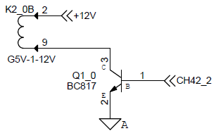

Allerdings einmal ein Teil aus dem Bereich Halbleitertest, dass
Relaisansteuerungen ohne Freilaufdioden betreibt. Rund 100k
Schaltvorgänge mit ~100V Spitzen am Kollektor haben die BC817 nicht
töten können.
