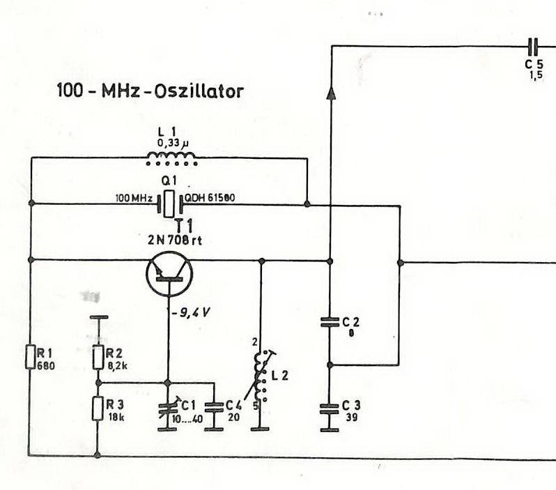

Das Teil ist ein Markengenerator aus einem alten Meßgerät (Bj66),
ich interpretiere die Schaltung so, dass der Quarz in Serienresonanz
betrieben wird, (L1 kompensiert die Parallelkapazität des Quarzes)
"Ziehen" des Quarzes ist ebenfalls nicht vorgesehen.
Die Einkopplung der Rückkopplung (klingt blöd) kann über C1 verändert
werden, aber da "springt" nichts, jedenfalls nicht messbar.
Mit L2 ändert sich wie erwartet, nur die Amplitude der Ausgangsspannung.

Eine Quarz hat üblicherweise viele Frequenzen auf der er schwingen kann.
Mit einem breitandigen Verstärker zusammen ergibt sich daher
üblicherweise die Grundfrequenz des Quarzes, weil die die niedrigsten
Verluste aufweist.
Um das Schwingen auf einer Oberwelle zu erreichen, muss der Verstärker
auf den Frequenzbereich dieser Oberwelle eingeschränkt werden. das macht
man üblicherweise mit einem LC-Kreis. (L2,C2,C3)
Der sollte seine Resonanzfrequenz im Bereich der gewünschten Oberwelle
haben.
Wenn man hohe Rückkopplungsreserve hat, kann man dann beim Verstellen
des L2 in eine Frequenz des LC geraten, wo schon die nächste Oberwelle
des Quarzes angeregt wird. Das ergibt dann das Umspringen, sodass der
Oszillator dann eine ganz falsche Frequenz liefert.
Verstellen können muss man aber das L2, da man damit das "Ziehen", also
den Feinabgleich der Schwingfrequenz ausführt.
Ein 2N708 ??? Das ist ja vintage. Deshalb auch die Frequenzfeinkorrektur
an der Basis.
Das macht man m.E. besser mit einem modernen HF-Ts in SMD-Gehäuse,
klatscht da mit 1nF die Basis auf Masse und stellt per L2 die
Schwingfrequenz fein ein.

zum Thema " Ziehen":
Ein Oszilator hat die Schwingbedingung: Ringverstärkung mindestens
größer als 1 und Phase der Ringverstärkung 180 Grad (Rückkopplung).
Wenn dieser LC-Oszillator von alleine auf der gewollten Frequenz
schwingt, ist die Phasenverschiebuung durch den Resonanzkreis 180 Grad
und der Quarz arbeitet auf seiner Serienresonanz.
Wird nun durch Verstimmen von LC die Verstärkung phasenverschoben,
schwingt das ganze System auf der Frequenz bei der der Quarz genau die
gegenläufige Phasenverschiebung erzeugt. Im Extremfall: gar kein L mehr
im Oszillatorkreis, der Verstärker schafft nur mit (fast) 90 Grad
Phasenverschiebung, kapazitiv. Der Quarz schwingt dann auf einer
Frequenz, in der er induktiv wirkt und die Ringverstärkung wieder 180
Grad beträgt.
Das macht man bei Grundwellenquarzen: Oszillator ohne L, dafür der Quarz
für eine "Last" von z.B. 30pF abgeglichen. Der Quarz schwingt dann auf
einer Frequenz, bei der er die fehlende Induktivität ersetzt.
Bei Oberwellenoszillatoren nimmt man LC-Kreise, kann dann in beide
Richtungen ziehen, durch verstellen von L oder C.
In dieser Schaltung mit dem 2N708 wird allerdings ein Schmutzeffekt
verwendet. Je nach Betrag der Erdung der Basis ändert sich die Phase der
Verstärkung und damit die Schwingfrequenz des Quarzes. Die
Einstellwirkung ist dann geringer als am LC-Kreis, dafür kann  man aber
einen Trimmer verwenden, der mit einem Belag auf Masse ist, dann wird
beim Abgleichvorgang der Schraubendreher weniger stören als beim
LC-Kreis.
Wenn der Trimmer das Abgleichen nicht schafft, muss man dann halt durch
Verstellen von L2 etwas nachhelfen

Bei manchen Oszillatoren kann es auch dazu kommen, dass die Schaltung
als LC-Oszillator läuft, wenn zu weit gezogen wird.
Wenn hier der Quarz gezogen wird, wird sein Verlustwiderstand durch
Transformation weitaus größer als der bei Serienresonanz, sodass er
größer werden kann als die Impedanz der zum Quarz parallel liegenden
Teile L1 und C0 des Quarzes.
Dann schwingt die Schaltung einfach als LC-Oszillator.
Also in einem der möglichen Fälle ist L1 oder C0 als Rückkopplungsweg
wirksam und L2 mit C2,C3 der frequenzbestimmende Kreis.
Evtl. ist damit das "reißen" gemeint.
Eine andre Bedeutung wäre: Wenn L2 zu weit verstellt ist, hört das
Schwingen des Oszillators einfach auf, die Schwingung reißt ab.
H. L. schrieb:
> d.h. die Kondensatoren im Basiszweig dienen nicht nur dazu, die Basis
> auf Masse zu ziehen, sondern auch dazu, die Resonanzfrequnz des Quarzes
> zu "ziehen"?
Ja, so ist es. Bei unvollständig geerdeter Basis bekommt die Verstärkung
des Transistors eine von C1 abhängige Phasenverschiebung. Allerdings
sollte man das eher als Schmutzeffekt wahrnehmen, es wurde aber bei den
damals zur Verfügung stehenden Transistoren durchaus genutzt.
