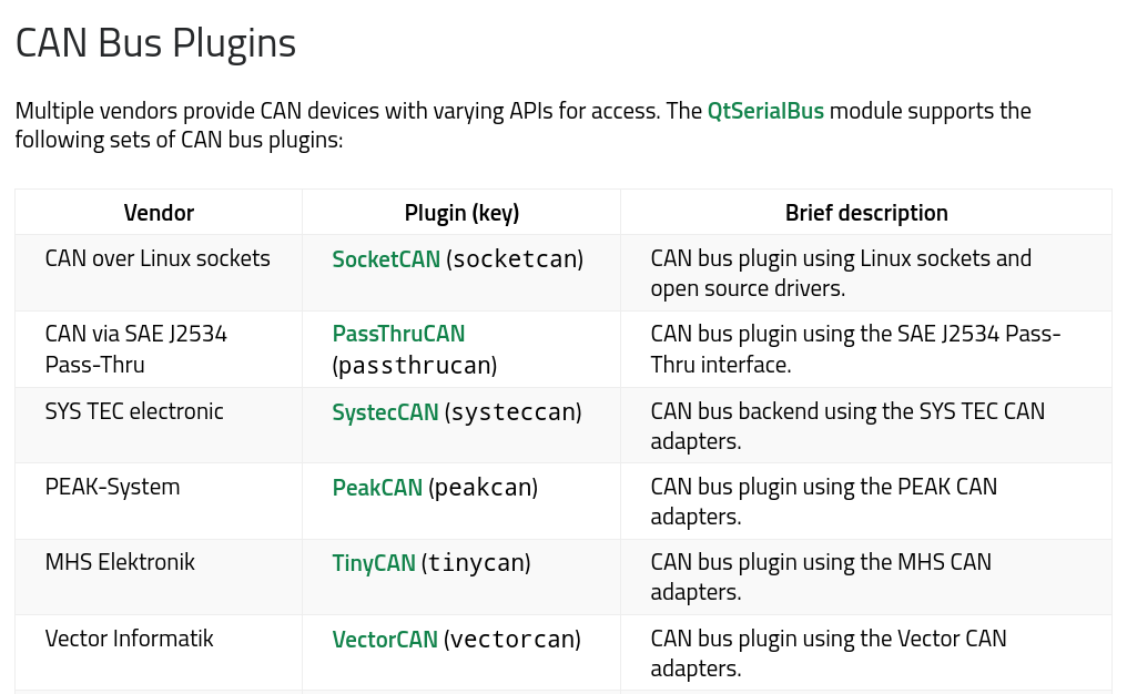

Interessant dürfte die zugehörige python-can library sein. Die Frage ist ob die Zeitliche Zuordnung der Nachrichten auf den verschiedenen Bussen genügend dargestellt wird.
SocketCAN für Linux sei noch erwähnt.

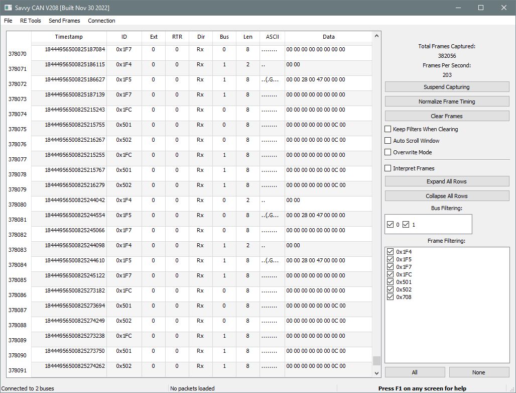

Ja eben grade. Interessantes Tool, Danke für den Hinweis.
SavvyCAN kann mehrere Busse gleichzeitig bedienen, das ist quasi ein Alleinstellungsmerkmal. Eben mit zwei Peak (unter Win10) getestet. (Siehe anhängenden Snapshot, Bus 0 und Bus 1, 2 Interfaces aber am gleichen Bus angeschlossen)
Wie auf dem Snapshot zu sehen ist gibt es (wie zu erwarten) so etwas wie einen "Zeitoffset" zwischen den Interfaces.
Das CANable wird leider nicht unterstützt soweit ich sehen kann. (Aber es gibt ja die Quellen...) Vorstellen kann ich mir daß man das per Socketcan unter Linux zum Laufen bekommt. Entweder gleich auf dem Linux-PC oder mit einem Raspberry o.Ä. dazwischen per Ethernet.
