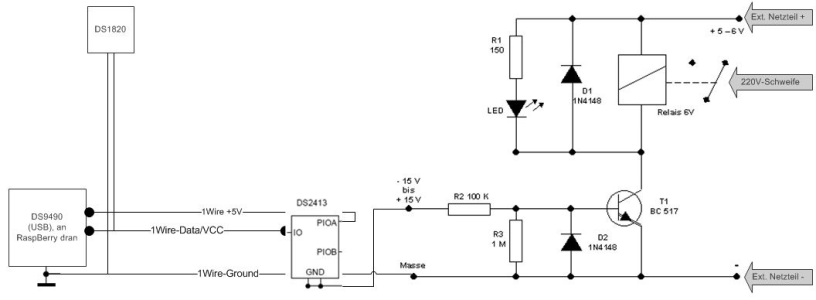

um es kurz vorweg zu nehmen, ich bin Elektroniklaie. Nun würde ich aber
gerne über eine 1Wire-Steuerung ein Relais schalten.
Die Treiberschaltung habe ich aus dem Internet, aber wie muss hier der
Steuerungschip integriert werden?
Wie ich es drehe und wende, ich verzweifle an der Kopplung der beiden
Spannungsversorgungen. Darf das alles auf den gleichen GND, ich muss
aber eigentlich mit GND die Basis des Transistors versorgen - wie
beschaltet man das?
Hintergrund: Ich möchte über einen Temperaturfühler (DS1820) bei
Erreichen eines Schwellenwertes (steuert ein Script auf dem Raspberry)
eine Pumpe aktivieren (Relais schaltet).
Anbei eine Zeichnung, aber ich vermute, da ist so ziemlich alles falsch
was falsch sein kann.
Bitte um kurze Lehrstunde bzw. Verbesserungsvorschläge.
Vielen Dank
Christian

1. Von wem hast Du den Plan ? Ich würde es sofort löschen.... Wenn Du
Dir die Schaltung da oben anschließt dann kann das gut sein, das Du den
DS2413 und Deinen USB Controller nach Valhalla trägst. Im besten Falle
passiert einfach nur gar nichts.
Die PIOA und PIOB Pins ziehen gegen GND, also mehr oder weniger ein
Schalter für den Masse Weg. Deiner Schaltung nach verbindest Du +5V mit
GND, spätestens aber wenn Du schaltest wirst Du einen Kurzschluss haben.
Man KANN das nutzen um einen Zustand an dem Port zu erzeugen,aber so wie
auf dem Plan wird das nichts. Und der Transistor kann so auch nicht
schalten, ist ein NPN und kein PNP .... Und wenns ein PNP wäre dann wär
der vermutlich immer AN.

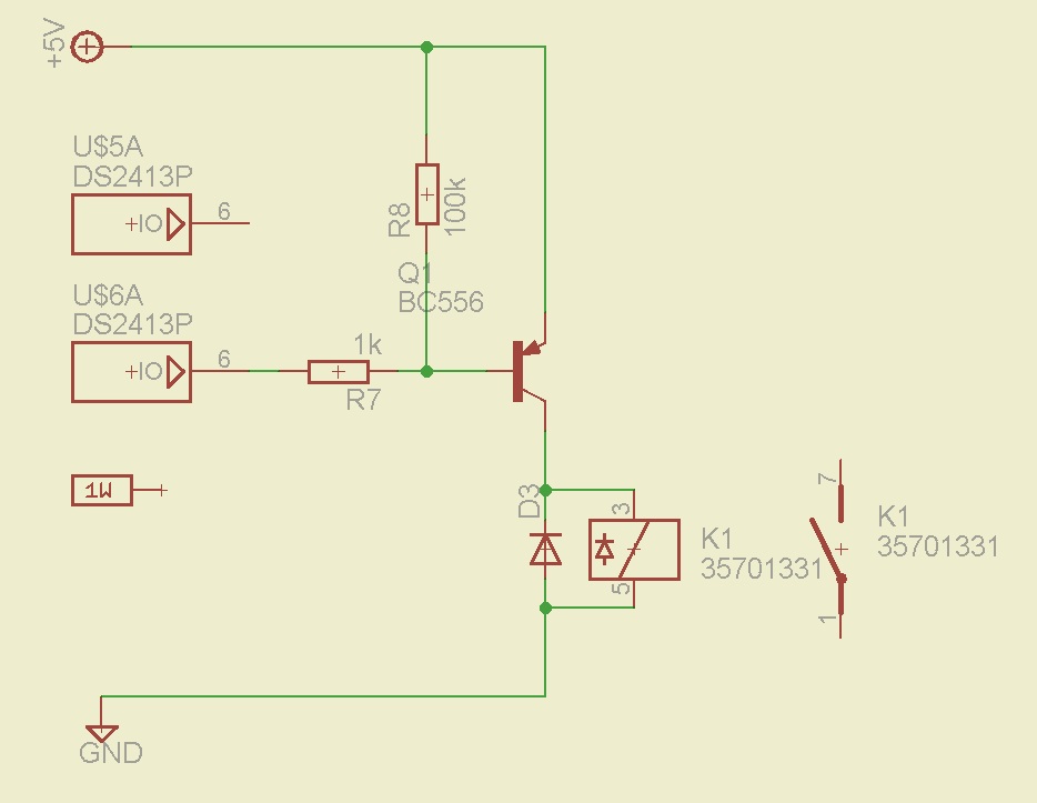

Versuchs mal mit der Schaltung 1wire_relais_einfach die ich angehängt
habe, das Relais hab ich mal so rausgesucht.Ich kenne es selbst nicht,
deswegen muss es nicht unbegingt passen. Ein 5V Finder 34.51.7 sollte es
tun. Du kannst auch ein 12V Relais verwenden, das sollte der BC556 ohne
Probleme ab können. Aber dann musst Du natürlich noch Anpassungen an der
Schaltung vornehmen.
Hier eine kurze Erklärung :
+5V, GND, 1W -> vom 1Wire Bus
5A , 6A -> PIOA & PIOB vom DS2413
Q1 BC556 -> PNP Transistor (weil PIOA oder PIOB ja gegen GND gezogen
werden)
D3 -> Freilaufdiode um die Schaltung gegen Abschaltströme der Spule zu
schützen
R7 & R8 -> sorgen dafür das der Port nicht unmotiviert schaltet
Für ein kleines 5VDC Relais kannst Du +5V vom 1Wire Bus nehmen (ABER
NICHT DQ!!) ansonsten einfach ein 5V DC Netzteil. GND darf in dem Fall
gemeinsam verwendet werden, sollte man aber grundsätzlich vermeiden. Und
noch ein Tip : Dein LED liegt parallel zu Deinem Relais, das ist nicht
so gut. Stell Dir vor, das Relais ist defekt, das LED läuft dann aber
immer noch.....
