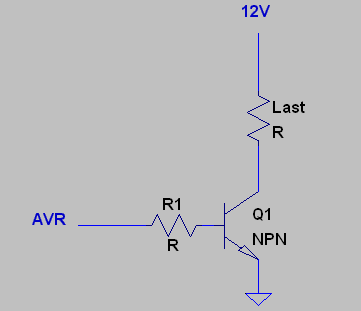

ich habe das dann so geplant (siehe Anhang, GND von AVR und
Lastversorgung sind natürlich getrennt!)
Paßt das so? Nochma zur Frage Basisvorwiderstand, liege ich da richtig,
für z.B. 5mA Basisstrom 860 Ohm (0,7V Ube richtig ?)
Danke.
Tut mir leid, ich hatte erst beim 2. mal lesen gemerkt, dass die Massen
getrennt sind, dann funktioniert es natürlich so, wie du es gezeichnet
hast.
geht nicht, will mehrere lasten schalten die eine gemeinsame masse
haben. und mit npn am emitter die last schalten - ungünstig.
wo ist das Problem mit meiner schaltung, so lange die massen von avr
und last getrennt sind müßte das soch funktionieren ?!
Wenn die Massen getrennt sind, funktioniert das natürlich.
Allerdings solltest Du das im Schaltplan dann auch so einzeichnen, also
verschiedene Symbole für die beiden Massen verwenden...
Denn so wie Du den Plan gezeichnet hast, sind die beiden Massen
zusammen, und das würde nicht funktionieren bzw. die
5-Volt-Spannungsquelle und/oder den Controller grillen...
@Unbekannter: Deshalb sind die beiden Massen unterschiedlich
gekennzeichnet :-) GND und GND-LED. Werden auch in Target als 2
getrennte Signalreferenzen betrachtet. Also "aus versehen" mal
zusammen auf ne fette Massefläche ziehen halte ich deshalb mal für
ausgeschlossen  ....
