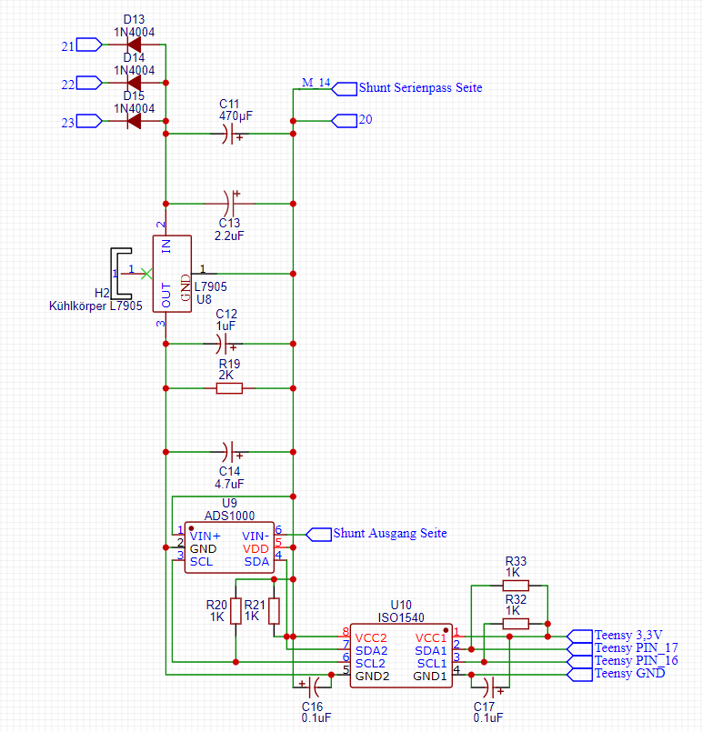

Moin,
nachdem ich den maximalen Spannungsabfall an meinem Shunt herausgefunden
habe (siehe: Beitrag "Suche Widerstand eines alten Shunts"),
suche ich nun eine Möglichkeit denselbigen mit meinem Teensy 4.0
auszulesen. Aufgrunddessen, das der μC und der Spannungsabfall am Shunt
unterschiedliche GNDs haben, muss ich die beiden trennen.
Der Shunt hat einen maximalen Spannungsabfall von knapp 650mV.
Der Nulleiter meiner Spannungsversorgung auf der Shuntseite ist mit der
positiven Seite des Spannunngsabfalls verbunden, sodass ich eine
negative Spannungsschiene benötige.
Der Shunt soll mittels eines ADCs "ausgelesen" werden und per I2C an den
Teensy übertragen werden.
Anbei mal der Schaltplan, in welches die Schaltung integriert werden
soll und  ein Schaltplan von mir, von welchem ich allerdings nicht ganzt
sicher bin ob er so funktioniert.
-> der ADC (ADS1000) wird per I2C vom μC auf einen Gain von 8 gestellt,
sodass er ein Messbereich von 0 bis 750mV aufweist.
-> Die Trennung erfolgt über einen I2C trenn IC (ISO1540)
Nun zu meiner Frage: gibt es Fehler in meiner Schaltung oder
Verbesserungsvorschläge?

Hi
Widerstand ist zwecklos, würde man wohl zu R21 sagen.  ;-)
Ich meine, dass Du im anderen Thread etwas von bis zu 0,6V
Spannungsabfall geschrieben hattest. Das wäre abe für den Single Endet
betriebenen ADS zuviel.
Zitat aus dem DB seite 13
Figure 12. The ADS1000 is configured for
single-ended measurement by grounding either of its
input pins, usually VIN–, and applying the input signal
to VIN+. The single-ended signal can range from
–0.2V to VDD + 0.3V.

Armin X. schrieb:
> Hi
huch, das sah ja aus, als wäre er von VCC zu VCC, er ist aber eigentlich
von VCC zu SDA2(verbesserung siehe Anhang).
> Spannungsabfall geschrieben hattest. Das wäre aber für den Single Endet
Ich habe den ADS1000 nicht im single-ended Modus, da ich einen der
Eingänge auf VCC gelegt habe und nicht GND. Das bedeutet, dass er den
Unterschied zwischen Shunt Ausgang Seite und VCC misst.

Dann hänge da eine Current Sense Amplifier (z.B. INA240) über den Shunt,
lass den µC das digitalisieren und schicke die Daten als digitales,
serielles Signal dort hin, wo du es brauchst, falls erforderlich über
einen isolierenden Übertrager. Ein Cortex M7 ist dafür allerdings etwas
übertrieben.
Aber vielleicht verrätst du noch die Anforderungen (Samplerate,
Auflösung).
OP #6996162
> übertrieben.
wäre das nicht ähnlich aufwendig für das selbe Ergebnis? + die meisten
µC haben nur einen 10 bit adc -> hätte gerne mindestens 12 bit
> Auflösung).
Auflösung mindestens 12 bit
Sampelrate mindestens 100SPS
