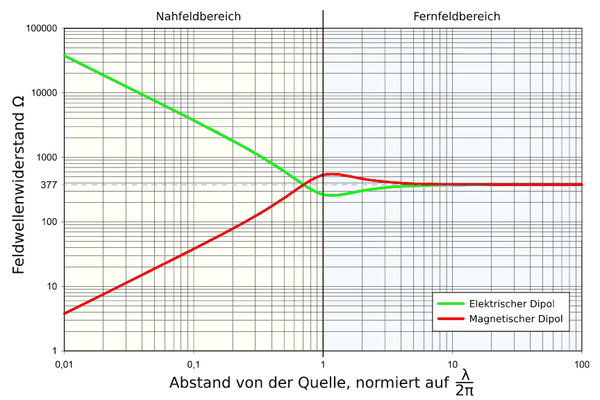

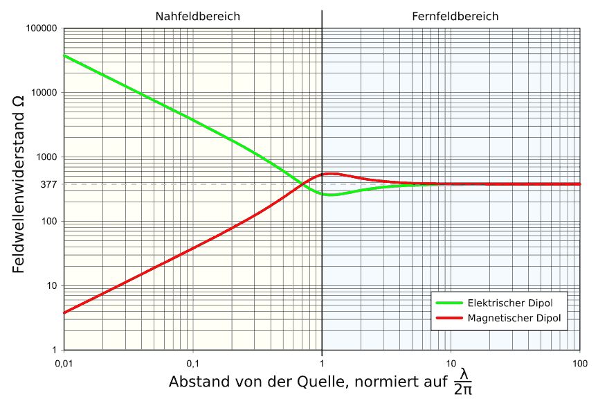

#4697807
Fpga K. schrieb:
> ie Funkwelle hat eine elektrische und eine
> magnetische Komponente. Der Berg dämpft vorrangig die elektrische
> Komponente,
Meines Wissens nach sind bei einer EM-Welle diese beiden Komponenten
unzertrennlich miteinander verbunden, wie die zwei Seiten einer Münze,
wie zwei mathematische Betrachtungsweisen ein und des selben Phänomens,
eins bedingt das andere, eins erzeugt das andere, eins ist das andere
(nur aus einem anderen Blickwinkel heraus betrachtet), keins davon kann
unabhängig vom anderen gedämpft werden.
Wenn eine Magnetantenne besser funktioniert dann kann das nur auf
unterschiedliche Einflüsse im Nahfeld der Antenne zurückzuführen sein.
Gast #4697813
Bernd K. schrieb:
>> Komponente,
>  keins davon kann
Was nicht bedeutet das die gleich stark gedämpft werden, es gibt eine
Schrimung gegen elektrische Wechselfelder die kaum gegen magnetische
Wechselfelder schirmt (Faradays Käfig) und eine die insbesonders
magnetische Wechselfelder bedämpft (Mu-Metall)
Das übliche Erklärungsmodell für die Magnetantenne geht schon davon aus
das primär die magnetische Komponente des Feldes genutzt wird.
https://de.wikipedia.org/wiki/Mu-Metall
https://de.wikipedia.org/wiki/Faradayscher_K%C3%A4fig
https://de.wikipedia.org/wiki/Magnetantenne
Gast #4697815
Fpga K. schrieb:
> Alternativer Denkansatz: die Funkwelle hat eine elektrische und eine
> Komponente, die magnetische Komponente wird ausser bei stark
> Eisenhaltigen Gestein weniger stark bedämpft.
Im Fernfeld sind elektrische und magnetische Feldkomponenten fix über
den Proportionalitätsfaktor 377Ohm (Wellenwiderstand V/m dividiert durch
A/m)
verknüpft.
Unterschiedliche Dämpfung zwischen elektrischer und magnetischer
Feldkomponente einer Welle gibt es nur im reaktiven Nahfeld ( < 0,16
Wellenlängen) um eine Sende- oder Empfangs-Antenne. Wenn man dieses
Phänomen ausnutzen will, geht das nur auf sehr langwelligen Frequenzen.
#4697820
Fpga K. schrieb:
> es gibt eine
> Wechselfelder
Ja, aber hier gehts um Wellen, nicht um quasi statische Felder im
Nahbereich. Es gibt keine Welle ohne elektrische oder magnetische
Komponente, die stehen immer im selben Verhältnis zueinander denn eins
geht aus dem anderen hervor, eins bedingt das andere, dämpfst Du das
E-Feld dann dämpfst Du die ganze Welle.
Wenn Dein Faraday-Käfig größer ist als das Nahfeld der Antenne (einige
wenige Wellenlängen) dann wirst Du auch mit der Magnetantenne kein Glück
haben.

Gast #4697838
Wellenfaenger schrieb:
Danke für den Hinweis auf das reaktiven Nahfeld. Allerdings gilt die von
dir genannte Einordnung in das reaktive Nahfeld mit einer Grenze von
0,16 (genau 1/(2*pi)) nicht für Magnetantennen auf die ich mir hier
beziehe.
Jedenfalls verortet die Bundesnetzagentur in ihren Erläuterungen diese
Antennenform explizit nicht im reaktiven sondern im strahlende Nahfeld
also bis 4*lamda:
" ... so erzeugt beispielsweise eine magnetische Antenne im Nahfeld
stärkere Feldstärken, als  die  durch  die  Fernfeldformel
vorausgesagten.  Insbesondere  Antennen,  die  geometrisch
klein im Verhältnis zur Wellenlänge sind, zeigen ein solches Verhalten.
aus http://emf3.bundesnetzagentur.de/pdf/Anhang1_3%20(3)-13-08-23.pdf
S.2
Ich würde daher für weitere Betrachtungen an der Magnetantenne eine
Grenze Nah-/Fernfeld von 4*Lambda ansetzen und damit Mittelwelle (bspw
das "neue" 630m Band) als in Betracht kommendes Band miteinschliessen,
Kurzwelle fällt also damit raus.
Marc H. schrieb:
> Abwarten bis Kurt Bindl das hier findet! Dann war es das mit dem
> Thread...
Ich hoffe, dann kann ein Mod regulierend eingreifen und eine weitere
sachliche Diskussion ermöglichen.

Gast #4698049
> beziehe.
Das wütde Herr Maxwell anders sehen.
Nochmal, auch wenn es langweilig wird: Im Fernfeld gibt es keine
Unterscheidung zwischen elektrischen und magnetischen Antennen, dort
sind beide Feldkomponentne immer über den Feld-Wellenwiderstand 377Ohm
als Proportionalitätsfaktor verknüpft.
Insofern ist der Einwand, dass die Einschränkung nicht für Magnetantenne
(=magntischer Dipol) gilt zwar rührend, aber leider nicht zutreffend.

Gast #4698764
Wolfgang schrieb:
> Darauf beruht die Ausbreitung im freien Raum
>> keins davon kann unabhängig vom anderen gedämpft werden.
> Warum nicht?
> Wenn eine EM-Welle insgesamt gedämpft wird, kann das durchaus
> unterschiedliche Ursachen haben. Das fängt mit der abstrahlenden Antenne
> an, deren Wirkungsgrad ganz wesentlich davon abhängt, dass im Strombauch
> die ohmschen Verluste klein sind, weil sonst du Energie, die das
> magnetische Feld erzeugen soll, in Wärme umgewandelt wird. Und beim
> Durchgang der EM-Welle durch ein Medium kann sie natürlich entweder
> dadurch geschwächt werden, dass das magnetische Feld Verluste erfährt
> oder das elektrische.
Falsch!
Bei einer elektromagnetischen Welle im Fernfeld sind magnetische und
elektrische Feldstärke über den Feldwellenwiderstand des freien Raumes
(377 Ohm, Naturkonstante) fest miteinander verknüpft. Lediglich im
reaktiven Nahfeld (< 1 Lambda Entfernung von der Sende- bzw. der
Empfangsantenne ) weichen der Feldwellenwiderstand von überwiegend
magnetischer und elektrischen Antennenformen von 377 Ohm ab.
Wird beim Durchgang durch ein Medium eine der beiden Feldkomponenten
gedämpft, so wird proportional dazu auch die andere Feldkomponente
gedämpft. Das geht aus den Maxwellchen Gleichungen hervor und lässt
experimentell leicht nachvollziehen
Wer Anderes zu wissen glaubt, ist gut beraten, sich  intensiver mit der
Theorie und dem Verständnnis der Zusammenhänge zu beschäftigen. Es gibt
genügend Literatur dazu, auch im Web.
Hier im Skript von Wiesbeck z.B. ist in Abschnitt 2 der Zusammenhang
hergleitet:
http://download.prgm.org/ham/ant/wiesbeck-aas-05skript.pdf

Gast #4698839
B e r n d W. schrieb:
> Lass mich das mal so ausdrücken:
> Wird eine der Komponenten des elektromagnetischen Feldes entfernt, so
> gleicht sich das innerhalb einer Wellenlänge wieder aus. Beim SAQ also
> spätestens nach 17km.
Woher kommt dieser Märchenglaube.
Wer in der Lage ist, ein Fachbuch zu lesen, sollte nicht länger so einen
Unsinn verzapfen.
Auch wenn es wehtut: bei einer elektromagnetischen Welle im Fernfeld
sind elektrische und magnetische Feldkomponente mit einem festen
Proportionalitätsverhältnis miteinander verknüpft. Dieses
Proportionalitätsverhältnis nennt man Feldwellenwiderstand. Er hat die
Dimension Ohm
Herleitung: elektrische Feldstärke V/m dividiert durch magnetische
Feldstärker A/m. Meter kürzen sich raus es bleiben V/A = Ohm.
Der Wert des Feldwellenwiderstands variiert je nach Medium: Luft - Berg
was auch immer. Die fixe Proportionalität, die sich im
Feldwellenwiderstand ausdrückt bleibt.
Folglich: mache ich eine Komponente zu Null, wird auch die andere
Komponente zu Null. Und da gleicht sich gar nix nach einer Wellenlänge
aus. Das ist Irrglaube, der durch keine Literaturstelle belegbar ist.
Und aus diesem Grund ist es auch Irrgglaub zu meinen, man könne eine
Feldkomponente selektiv dämpfen, ohne die andere Feldkomponente in
gleicher Proportion zu dämpfen.

Persönliche Seite #4699792
Das Nahfeld ist der Bereich wo der Feldwellenwiderstand komplex ist. Das

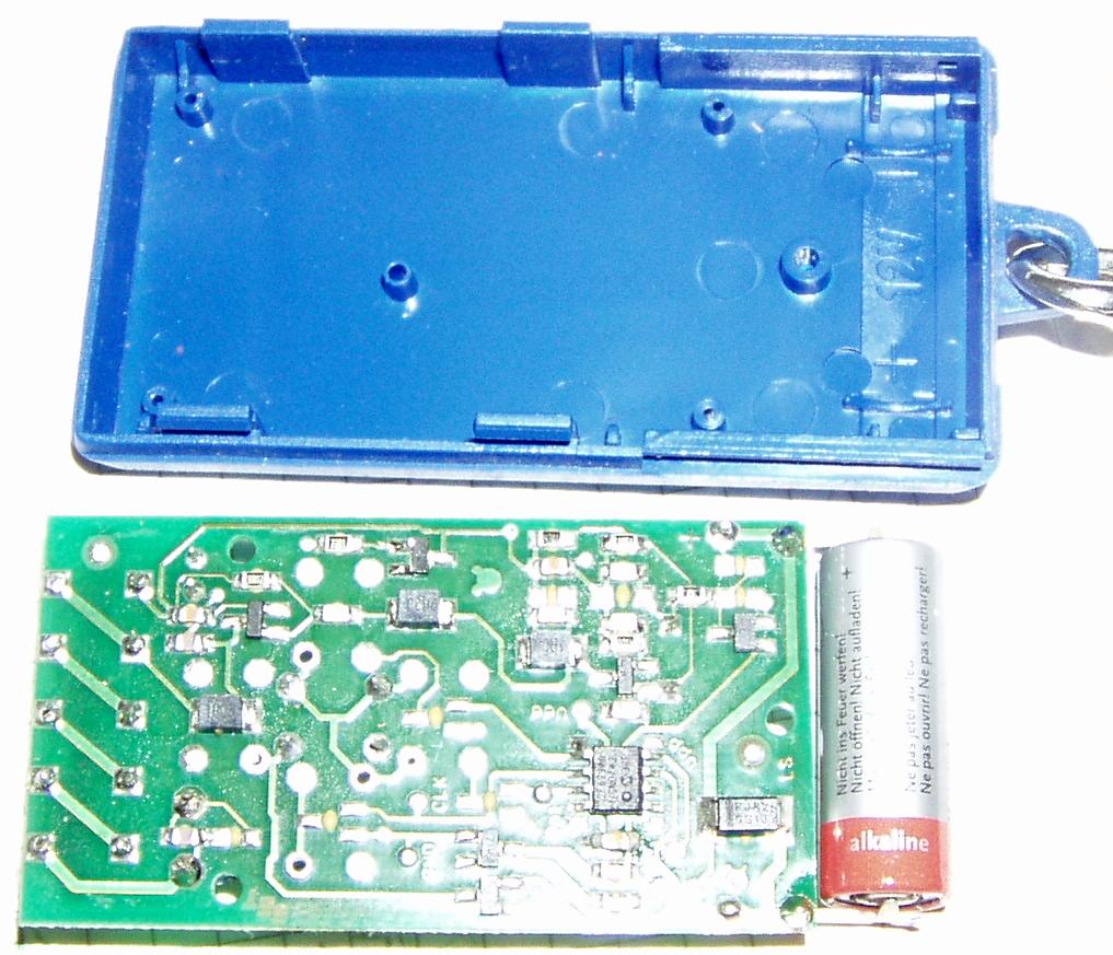

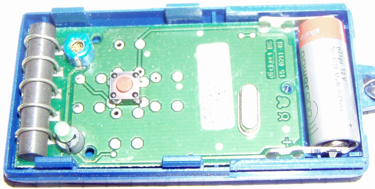

Ich bin zufällig das erste Mal über einen Fernsteuersender mit
Ferritantenne gestolpert. Da kam ich nicht umhin Fotos zu schießen. Laut
Anleitung schafft er "bis zu 100m im Freifeld" mit einer 12V Batterie.
Naja, ich glaub das ist eher induktive Kopplung. Vielleicht sollte ich
mal in den Empfänger reinschauen. Aber wenn das Garagentor nicht mehr
geöffnet werden kann, ist der WAF bei Null...
Ist 40,7MHz mit FM-Modulation, drinnen ein PIC und etwas Hühnerfutter.
