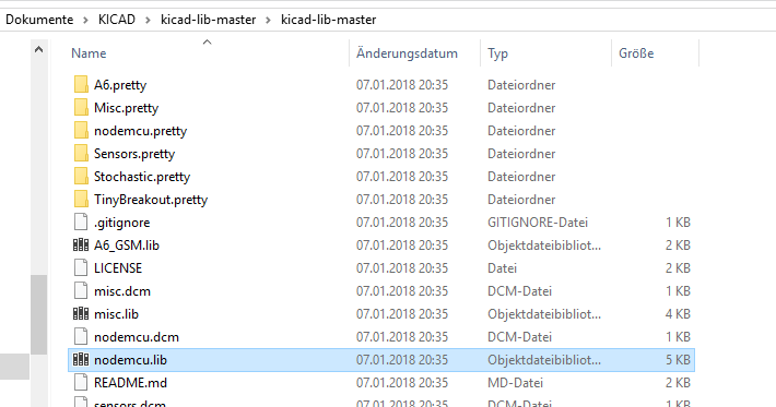

Jetzt würde ich gerne in KiCad (aktuelle version) eine NodeMCU
verwenden:
Hier: https://github.com/skorokithakis/kicad-lib
habe ich die .dcm und .lib Dateien gefunden.
Nur wie importiere ich diese in KiCad?
Einfach in dieses Verzeichnis kopieren funktionierte leider nicht:
C:\Program Files\KiCad\share\kicad\library

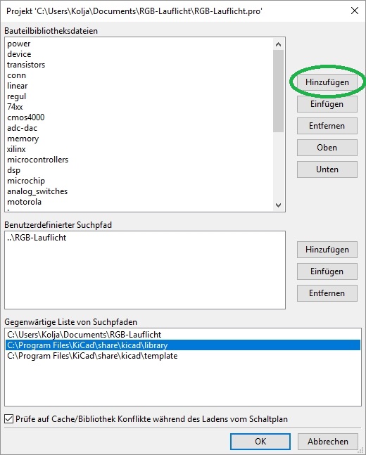

1) Du solltest Dir für Deine eigenen Bibliotheken ein anderes
Verzeichnis
anlegen, sonst wird bei einem Update alles überschrieben.
2) Du musst die Bibliothek auch noch in das Bibliotheksverzeichnis
 eintragen .
Dazu in Eeschema im oberen Pull down Menue "Preferences" und dort
"component libraries" wählen. die details variieren je nach kiCad
version. Dort ist zur Zeit einiges im Umbruch, und der Assistent wird
stark umgebaut.

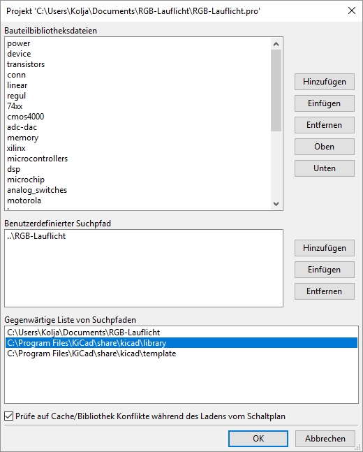

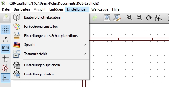

OP #5270159
Hallo Bernd
Vielen Dank für die Antwort.
Leider funktioniert es immer noch nicht.
KiCad hat nachdem ich mein Projekt mit Namen versehen habe
einen Ordner in "Eigene Dokumente" angelegt.
Dort liegen mittlerweile auch die beiden NodeMCU Dateien.
Dieser Ordner steht auch in der "Gegenwärtigen Liste von Suchpfaden"
in diesem Fenster:
> version.
Danke für den Link!
Gruß Kolja

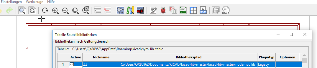

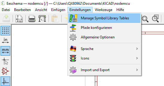

Persönliche Seite #5271456
Hallo Kolja.
Kolja L. schrieb:
>> Geht auch.
> Eben nicht :-(
> Wenn ich dort einen Ordner angebe, in dem die Libs liegen,
> werden die Bauteitele leider nicht aufgeführt.
Nicht den Ordner, sondern die (Symbol-) Library eintragen. Sie endet auf
.lib *)

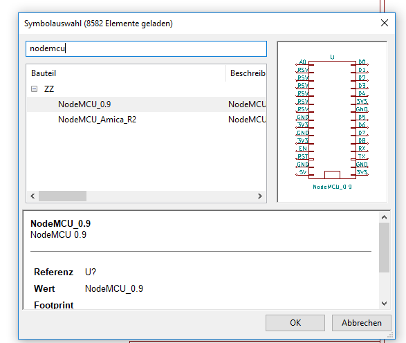

Die Bauteile "siehst" Du erst, wenn Du in Eeschema den Library Browser
öffnest. Den findest in Eeschema oben im pull down menue unter "Tools",
und dann "Library browser" wählen.
Alternativ mal "place components", da hast Du indirekt auch Zugriff auf
den library browser.
*)Das Bibliothekssystem für Symbole in Eeschema unterscheidet sich
(noch) grundlegend von dem für Footprints in PCBnew. Das
Bibliothekssystem für Symbole wird zur Zeit noch überarbeitet, und soll
dann bald so ähnlich aussehen und funktionieren wie das für Footprints.
http://www.l02.de

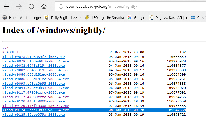

#5271638
Kolja L. schrieb:
> Ich wollte mich mal an einem Schaltplan versuchen.
Kolja L. schrieb:
> Version ist 4.0.6

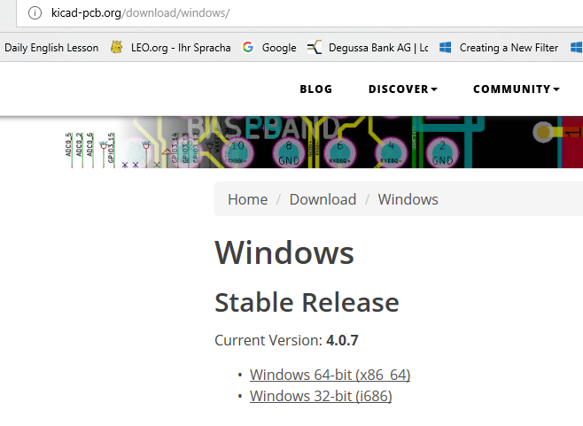

Hallo Kolja,
ich schlage vor, dass wir alle mit der gleichen Version arbeiten.
http://downloads.kicad-pcb.org/windows/nightly/
kicad-r9124.6cee19d37-x86_64.exe                   08-Jan-2018 09:20
109947358
Da ich nicht weiß, wo die Version 4.0.6 zu finden ist und ich finde es
ist besser mit einer neueren Version einzusteigen und bei der
Gelegenheit finden wir hier möglicherweise auch Bugs und helfen bei der
Entwicklung.
