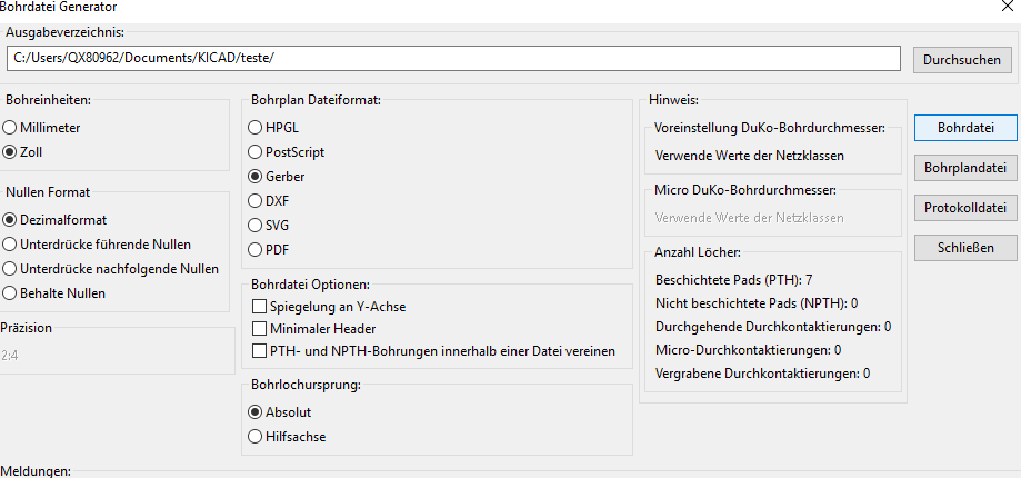

- Welche Gerberfiles benötigt der Leiterplattenhersteller?

- Und wie erzeuge ich ein Excellon Drillfile?
- In PCBnew unter Datei > Fertigungsdateien > Bohrdaten. Die Datei enthält auch eine Werkzeugliste. Kicad legt u.U. zwei Drillfiles an, wenn erforderlich. Eines für durchkontaktierte, und eines für nicht durchkontaktierte Bohrungen. Wer eine extra Liste und eine Statistik wünscht, muss auch noch "Bericht über Bohrung" anwählen.
- Bei mir wird aber nur ein Drillfile erzeugt. Was läuft falsch?
- Die NPTH Drills müssen im Pad-Editor explizit als solche gekennzeichnet werden. In PCBnew erkennt man sie dann als dicke gelbe Flächen. Siehe: http://www.mikrocontroller.net/topic/322941#3989397 Bei älteren Footprints ist das aber noch nicht komplett umgesetzt.

Excellon Drillfiles exportieren
- Wie erstelle ich mit KiCad Excellon Drillfiles?
- siehe hier: http://www.mikrocontroller.net/topic/310333#new

- Gerber_Settings originpoint Gerber_Settings Drill_Files_Generation
