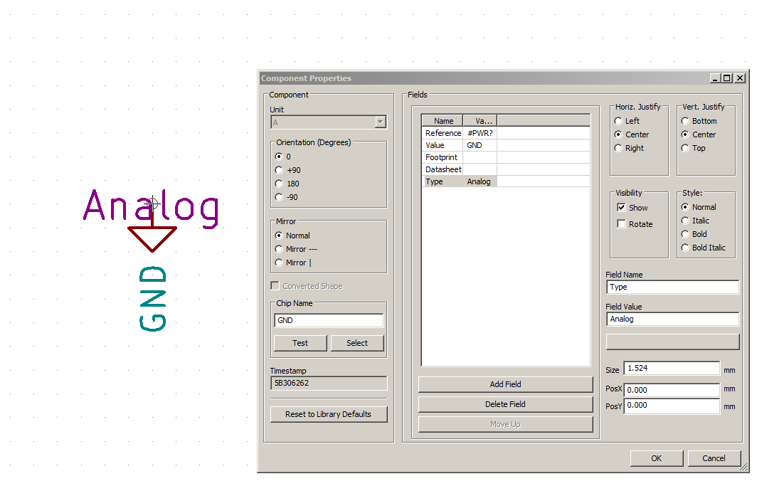

Vielleicht kann man unterschiedliche GND-Zonenzugehoerigkeit ja im
Schaltplan mit einem zusaetzlichen Feld wie im Anhang kenntlich machen?
Ich bin aber seit ich eine Platine mit nur einem GND gemacht habe ein
Gegner vom Teile und Herrsche ueber GND Spiel. :-)
Am Ende ist es ja nur eine GND Flaeche. Und beim Positionieren der
Bauteile wird schon klar wie die GND Flaeche dann auszusehen hat.
