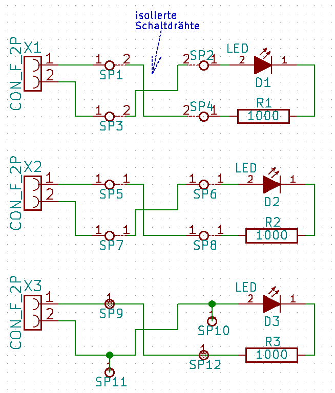

Du willst einfach Drahtbrücken markieren, ohne sie als Bauteil im
Schaltplan haben zu müssen?
Leg' sie doch einfach in extra Kupferlagen.  Die kannst du ja als
Dokumentation mit ausdrucken.  Nimm so viele davon, wie du brauchst,
damit du die Drähte kreuzungsfrei darstellen kannst.

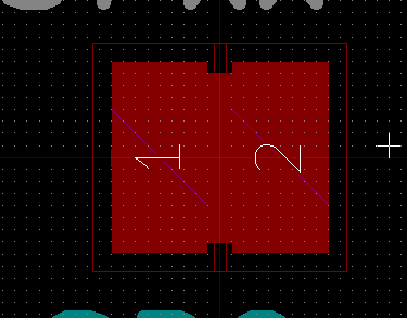

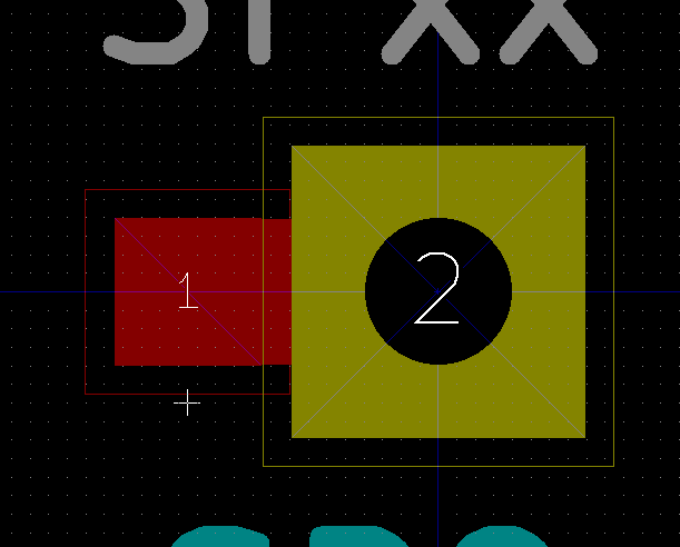

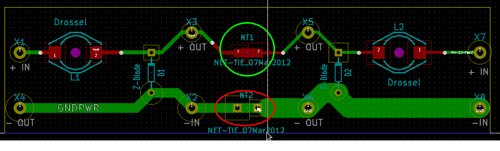

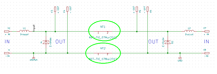

Direkt nicht, Joerg hat aber einen Weg genannt. Beispiele dafür findest
Du in der KiCad Library für "Netties".
Ein anderer Workaround wäre, die Leiterbahn aus sich übelappenden SMD
Pads mit gleicher Nummer zusammenzusetzten. Das kann aber beim CAM input
in der Leiterplattenfabrik Probleme geben, wenn die Leiterbahnen nicht
weit genug überlappen (beim zurückziehen von Kupferflächen). Besser Du
lässt sie sich mindestens 150u weit überlappen. könnte sein, dass Du
Beispiele dafür ebenfalls in der KiCad Library für "Netties" findest. So
genau habe ich das nicht mehr in Erinnerung.

Gast #4469595
Ja das war auch meine erste Idee, und hab ich auch schon gemacht, aber
man kann ja Isolierte drähte überschneiden lassen, was in einer Kicad
Kupferlage mit DRC nicht geht, und in einer nicht Kupferlage, fehlt das
Andocken an ein Pad :( Also mir geht es nicht um einfache gerade
Drahtbrücken, sondern um Isolierte Drähte von einem Punkt der Platine
zum anderen Punkt, Welche man manchmal doch ganz gut benutzen kann um
schnell einfach und elegant ein Problem zu lösen.

> Leider verliert man mit gleichen Padnummern wieder die automatische
> Überprüfung, ob alles richtig und sinnvoll verbunden ist, was man mit
> unterschiedlichen Padnummern hätte.
Nein. Gleiche Padnummern im selben Footprint will KiCad verbunden haben.
Darum werden ja auch Airwires dazwischen angelegt.
Der DRC meckert, wenn Du nicht nochmals eine Leiterbahn dazwischen
ziehst.
Sogar, wenn Du im Footprinteditor vergessen haben solltest, die Leitung
zu erstellen, jetzt wirst Du daran erinnert. ;O)
Edit: Natürlich hast Du recht, wenn Du zwei verschiedene Pads so
verbinden willst. Aber wenn sie direkt verbunden sind, haben sie ja auch
gleiches Potential. Darum könnten sie auch die gleiche Nummer bekommen.
Nur im Schaltplansymbol muss das dann auch so sein, um die
Übereinstimmung mit dem Footprint zu bekommen und da wird es dann
unschön, weil dann die Pinnumerierung nicht mehr dem realen Bauteil
übereinstimmt. Das könnte man z.b. abfangen, indem man rein für die Doku
eine zusätzliche Nummerierung im Symbol mit Text durchführt.

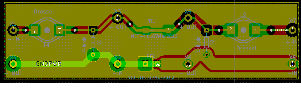

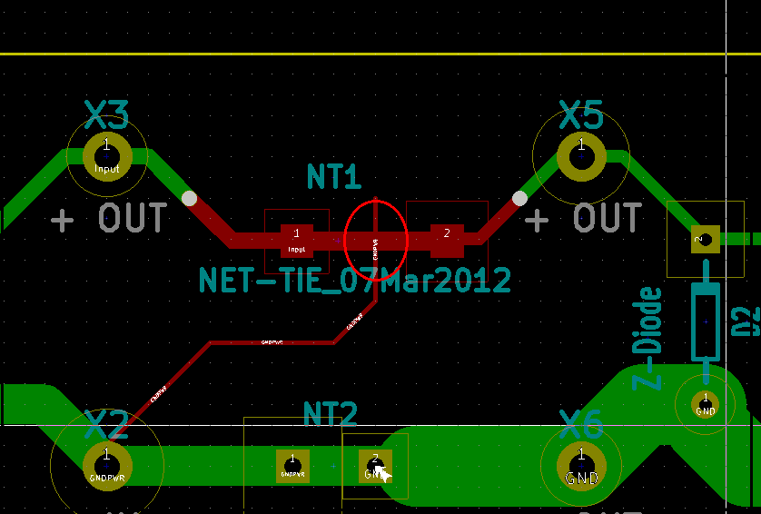

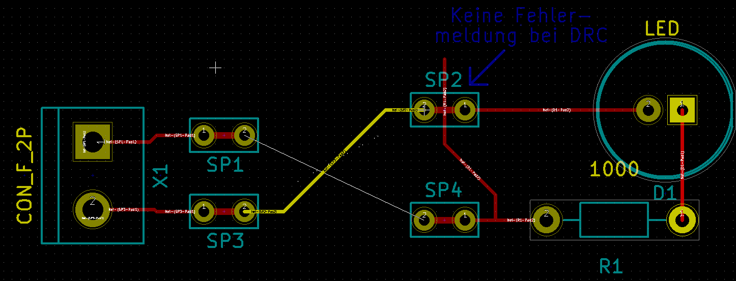

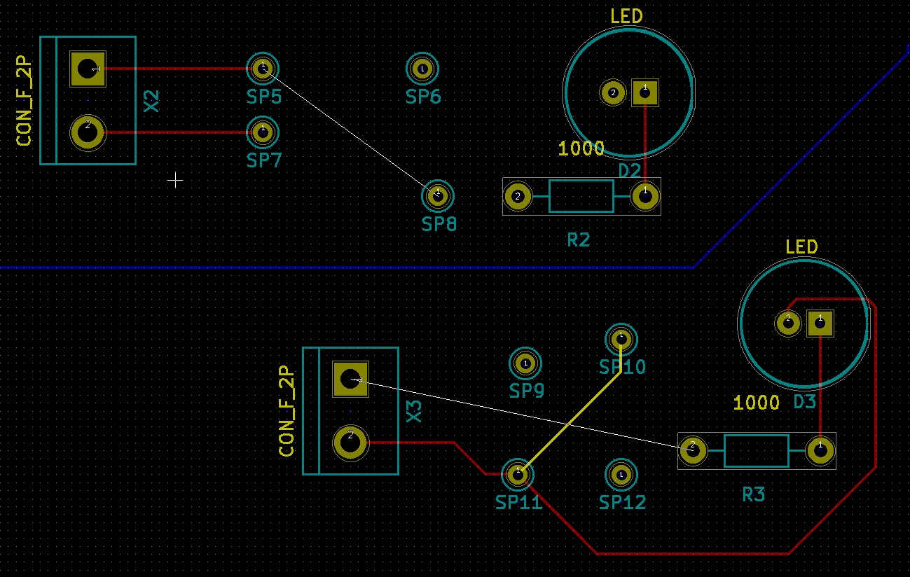

Gast #4470870
So, ich hab jetzt ein wenig rumprobiert, und komme zu 2 Dingen, welche
mir irgendwie abgehen, um Kicad noch Perfekter zu machen ;)
Es sollte die Möglichkeit geben, das man 2 oder mehr unterschiedliche
Netze an einem Punkt/Pad zusammenführen kann bzw. 2 Pads
unterschiedlicher Nummern zusammenlagen kann. Das wäre z.B. für sowas
gut, wie in meinem Spielereien, oder auch um Analog und Digital Ground
zusammenzuführen (Teilweise ist es sogar ohne Felermeldung möglich). Und
auch um weniger Fehlermöglichkeiten für blödsinnige Routen zu haben ;)
Das zweite wäre das mit den Grafikelementen in der Kupferfläche
(Footprinteditor/Mikrowellentool, Text). Da wäre es schön wenn man sie
auch einem Netz zuweisen kann und Clearance und ähnliches geben würde,
so dass sie beim DRC-Lauf auch mit berücksichtigt würden.

Das Verbinden zweier Netze ist eigentlich kein Problem an sich, siehe
Bilder.
Nur die Isolationsabstände können halt Ärger machen, was manuele
Anpassungen der Footprints an die genauen Bedürfnisse den einzelnen
Platinen erfordern.
Das Problem ist es, wenn man die Netze an einem Pad bzw. Bohrung
zusammenführen möchte. Eine Lösung, wäre sowas wie im 2. Bild, ist nicht
recht elegant und man muss den Footprint immer drehen, bis er Passt und
ein Pad an die Leiterpreite und Isolierabstände angleichen, aber es geht
Persönliche Seite #4470977

Sowas nennt sich "Nettie". Ein Footprint mit zwei oder mehr Pads und
einer Kupferverbindung dazwischen.
Das erlaubt, an die Pads z.B. zwei unterschiedliche GND-Netzte mit
unterschiedlichen Namen anzuschliessen, und sie dort zu verbinden (z.B.
Analog und Digital Ground). Die unterschiedlichen Namen verhindern dann
auch, dass Kupferflächen das ungewollt zusammennageln.
Dafür gibt es sowohl Symbol als auch Footprints.

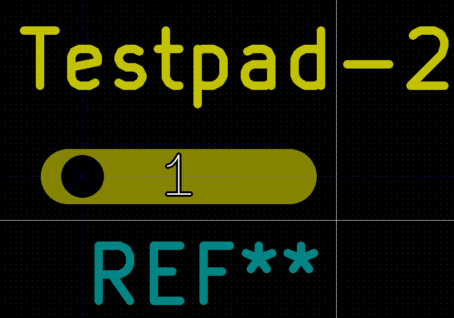

> Dann hatte ich die Idee die Bohrung in die Mitte der zwei Pads zu
> setzen, das geht aber leider auch nicht, da die Lochposition leider
> nicht relativ zum Pad geänderd werden kann.
Doch, kann. Siehe im Anhang das Bild "ExzentrischesPad.png" und dazu die
KiCad Footprintdatei "Testpad-1.kicad_mod" mit genau diesem Pad. Was
allerdings nicht darf, ist, dass das Loch ausserhalb des Pads ist.
Persönlich fände ich dort eher eine Warnung statt eines Verbots
angebracht.
Ich mache sowas besser nicht, aber manchmal sind so Verzweiflungstaten
die einzige Lösung im Vergleich zu noch schlechteren Lösungen.
Dazu ist im Footprinteditor das Pad rechts anzuklicken und dann "Edit
Path" zu wählen. Es poppt ein fenster "Pad properties" auf. Die Felder
"Shape offset x" und "Shape offset y" sind für genau diesen Zweck.

Ja. Ich habe das Verhalten von kiCad hier mal näher untersucht. Dazu
habe ich mal ein kleines Testprojekt gemacht. Es ist im Anhang als
"KiCad-TestProjekt_Nettie_19Feb2016.zip" zu finden.
Im Anhang Bild "KiCadNettie-V.png" siehst Du den Schaltplan mit den
beiden
Netties "NT1" und "NT2".
Im Board "Bild "KiCadNettie-I.png" sind zwei unterschiedliche Footprints
dafür eingetragen: NT1 sind zwei SMD Pads mit "Kupfer im Footprint,
wärend NT2 aus zwei THT Pads ohne Kupfer dazwischen besteht. Die
Verbindung zwischen den Pads wurde einfach erstellt, indem von links
kommend, die Leiterbahn einfach weiter bis zum nächsten Pad gezogen
wurde. Und genau an dieser Stelle schmeisst der DRC dann auch eine
Fehlermeldung. Keine Fehlermeldung kommt bei NT1 mit dem Kupfer im
Footprint. Darum wird das näher untersucht.
In Bild "KiCadNettie-II.png" habe ich dann einfach mal eine Leiterbahn
von "GNDPWR" quer über das Kupfer des NT1 gezogen, und prompt schmeisst
der DRC auch eine Fehlermeldung. Diese bezieht sich aber auf zu dichte
Annäherung an das Pad, und nicht an das Kupfer dazwischen.
Um das zu zeigen, habe ich mal NT1 verlängert, und die "GNDPWR"
Leiterbahn dazwischen sehr dünn gemacht. Und prompt erfolgt keine
Fehlermeldung mehr, weil ich jetzt ausreichenden Abstand von den Pads
habe, und bei Annäherung
an das Kupfer keine Fehlermeldung mehr erfolgt. Zu sehen in Bild
"KiCadNettie-III.png"
Das heisst im Umkehrschluss, auch wenn mein DRC sowas nicht erkennt,
kann ich die Gefahr minimieren, indem ich relativ große Pads verwende,
und diese gerade soweit voneinander plaziere, dass deren
Isolationsbedürfnis gedeckt ist. Wenn ich dann im Footprint Kupfer
dazwischen einbringe, ist die Wahrscheinlichkeit, das es durch die
Isolierhöfe der Pads geschützt ist, relativ groß.
Den Fall, beide Pads mit der gleichen Nummer zu versehen, habe ich hier
nicht verwendet, weil der eher prädestiniert dafür ist, zwei Pads zu
verbinden, die auch topologisch zum gleichen Netz gehören (z.B. ein Pin
und der Kühlfahnenanschluss eines TO220 Transistors). Dort würde sich
das Kupfer im Footprint aber genauso verhalten, ich kann aber die Pads
nicht mehr so dicht zusammenbringen. Daher würde ich in dem Falle kein
Kupfer dazwischen im Footprint vorsehen, aber die gleich nummerierten
Pads würden dann Airwires erzeugen, die nur verschwinden, wenn ich beim
routen die Verbindung tatsächlich ziehe. Und diese verbindung wäre eine
gewöhnliche Leiterbahn, die auch vom DRC als solche erkannt würde.
In Bild "KiCadNettie-IV.png" habe ich dann nochmal Vorder- und Rückseite
mit Kupfer gefüllt. Die Vorderseite mit "GND" und die Rückseite mit
"GNDPWR" verbunden. Es ist zu sehen, dass auch die Kupferfüllung vom
Kupfer im Footprint Abstand hält. Der Abstand ist hierbei 0,5mm. Das
Langt, um im ersten Durchlauf dort überhaupt noch eine Struktur zu
erkennen. Wenn die 0,5mm nicht langen. muss halt dort ein Loch in die
Kupferfläche eingefügt werden. Liegen die Pads, die ihren
Isolationsabstand von ihren Netzten mitbringen, gerade dicht genug
zusammen, erzeugen sie auch einen Schutzbereich für das Kupfer
dazwischen.

Isolationsabstand.
Allerdings schmeisst jetzt der DRC wieder einen Fehler, weil das
handgedengelte Netz nun an den Enden mit den Anschlüssen an den Pads
kollidiert.
An der Topologie führt halt nichts Vorbei.
Ausserdem verschwindet das net 7 nach Speichern der Platine. Die
Leiterbahn wird /Input zugeschlagen. Darum verschwindet die
Fehlermeldung auch am linken Pad.
In Zeile 12 ist die Anzahl der Netze aufgeführt. Dort hatte ich noch
nichts hinzugefügt.
Also (nets 7) in (nets 8) ändern. Und den Rest nochmal.
Klappt nicht. Das zusätzliche Netz wird gestrichen und durch /Input
ersetzt.
