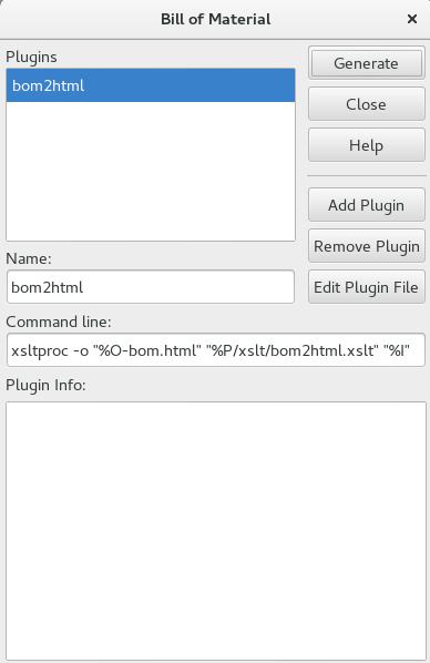

Deshalb habe ich jetzt kurzerhand einen HTML Generator mit XSLT
erstellt, den ich euch hier nun zur Verfügung stelle.
Getestet unter Linux 64bit mit KiCad 4.0.2+e4-6225
So könnt ihr den HTML-BOM-Generator einrichten:
1. Erstellt in eurem KiCAD Projekt den Unterordner "xslt"
2. Kopiert die Datei bom2html.xslt hier im Anhang in den Ordner "xslt"
3. Im Schematic den Menüpunkt [Tools>Generate Bill of Materials]
auswählen
4. Im "Bill of Materials" Dialog "Add Plugin" auswählen
5. Die Datei "bom2html.xslt" suchen und auswählen
6. Einen Namen für das Plugin vergeben (z.B. bom2html)
7. Im Feld Command-Line den Inhalt löschen und mit folgendem ersetzen:
       xsltproc -o "%O-bom.html" "%P/xslt/bom2html.xslt" "%I"
8. Die Einstellungen sollten wie im beigelegten Screenshot ausschauen.
9. Mit Generate wird die BOM HTML Datei erzeugt und im Projektordner
automatisch abgelegt.

Ich fand es etwas unpraktisch in jedem Projekt den xslt-Order zu
erstellen und die bom2html.xslt hinein zu kopieren.
Ich habe bei mir in
/home/user/kicad/diverses/ das bom2html.xslt -File hineinkopiert und
die Command-Line umgeändert in:
xsltproc -o "%O-bom.html" "/home/user/kicad/diverses/bom2html.xslt" "%I"
was sehr gut funktioniert hat.
