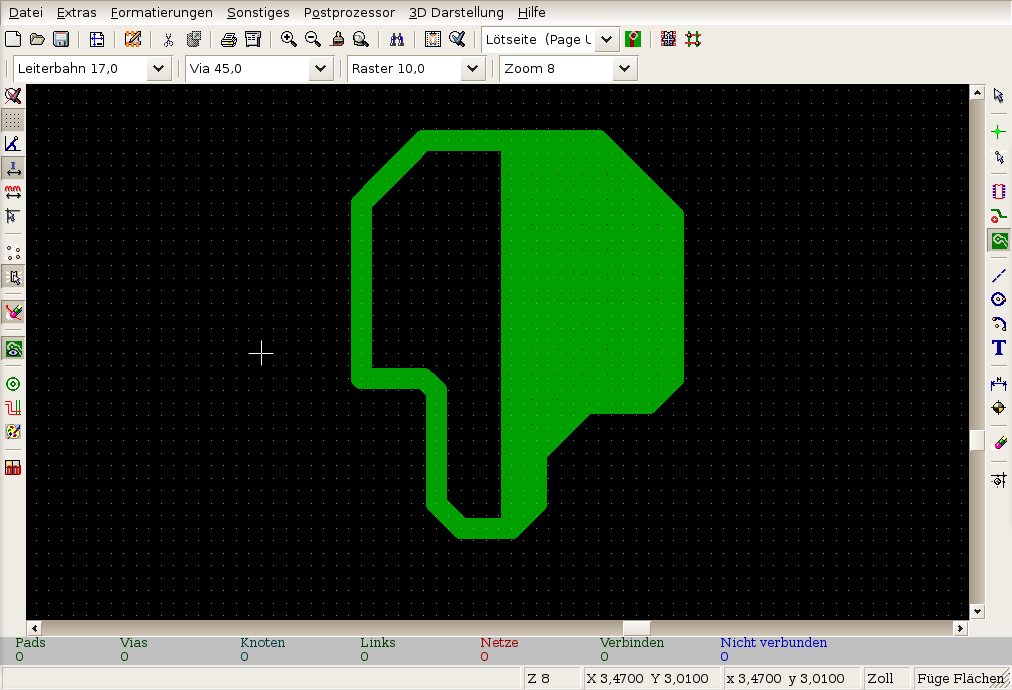

Thema Flächen:
Pcb (gEda) erzeugt geometrische Kanten. KICad füllt dagegen scheinbar
die Flächen durch Zeichen von Linien. Das führt zu unschönen Kanten
(siehe Foto) an Kreisen und Schrägen. Kann man KICad zum 'sauberen'
Kanten überreden?

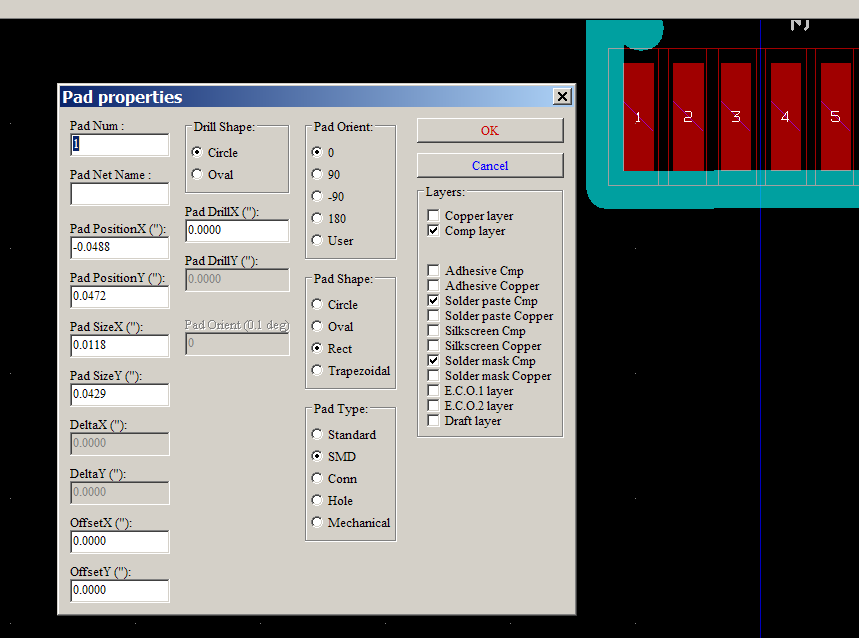

Im Footprint Editor erzeugt der rot-braune Kreis auf der rechten
Werkzeugleiste ein Pad. Mit der rechten Maustaste kann man die
Eigenschaften (Form, Größe usw.) einstellen. Im Bildbeispiel Pads mit
0,45mm Breite (auf dem Bildschirmfoto in Zoll!). Ich suche noch nach
einer Möglichkeit, die Eigenschaften aller Pads auf einmal zu
verändern; bisher habe ich es für jeden einzeln machen oder ein Pad
erstellen und mehrfach kopieren müssen.

@Fred:
Im Module Editor musst Du für die globalen Einstellungen "Füge Pads
hinzu" auswählen, dann auf ein Pad gehen und dann rechte Maustaste
klicken. Dort findest Du einen Menüeintrag "Globale Pads Einstellungen"
- und dann kannst Du noch filtern und gelangst mit "Pad Settings" zum
Dialog - in dem Du alle Pads (bzw. die selektierten) gleichzeitig ändern
kannst.
Christoph
Also ich mache es so, das ich mir eine Leiterbahn um das Gebiet ziehe,
das ich mit einer Fläche füllen will. Dann ziehe ich meinen
Flächenrahmen in der Leiterbahn, und dann fülle ich die Fläche aus.
Aber vorher die Leiterbahn auswählen, so das das Programm weiß, das die
Fläche und Leiterbahn zusammengehören( das gleiche Netzt sind).
