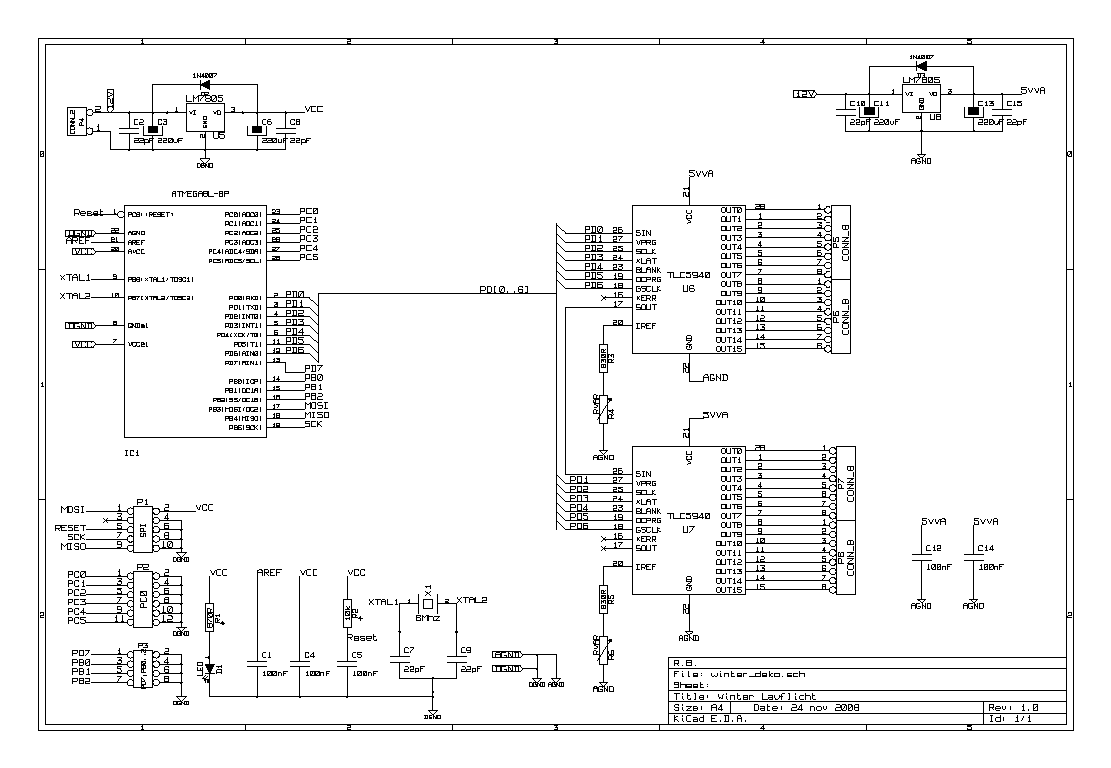

kannst du mir bitte mal den Stromlaufplan vom LTC Part senden? Oder hier
posten. Laut dem Datenblatt müssen da FET's hinein. Hast du die drin?
Ist der so kompliziert? Gibts doch im Datenblatt.
> Oder hier posten. Laut dem Datenblatt müssen da FET's hinein.
Nur wenn man den EEPROM programmieren will. Wenn nicht einfach mit einem
normalen IO-Pin schalten. DC Register kann man auch im uC im EEPROM
speichern und nach dem Reset einfach in den TLC schreiben.

Cool, danke. Ansonsten ist ja da nicht viel drann. Alle Pins gehen an
PortD des Atmega8.Ich werde den LTC auf ca. 35mA einstellen und mittels
Poti feintunen. Kann man da nicht ein Poti für beide LTCs nutzen?
Beide bekommen nen 800er Widerstand gehen, dann aber über ein Poti?
Und das flackern via Software implementieren.
mfg
#1056504
@ Roland Bumm (rolandb)
Bildformate!!!
>Poti feintunen.
Und wozu? das Ding kann MEHRFACH digital eingestellt werden, und du
willst noch nen Poti dranbauen?
Nicht unbedingt.
Wozu? Mach nen Festwiderstand dran und gut.
OP #1056534
Naja, ich will das Teil einmal programmieren, einstellen und den Apparat
verschliessen. Dann falls mir was nicht gefällt, etwas mit Poti
nachstellen.
Das mit den durchschieben habe ich auch noch net gerafft. Aber ich
denke, das ist dann eine SW Frage und keine HW technische.
@sorry fürs Bild. Werde PNG nächstes mal nehmen. Danke für den Hinweis
falk.
Ach nochwas, ich finde den exakten Footprint nicht. Ist das ein schmales
DIP28 Gehäuse oder ein breites? (300/600?)
danke und mfg
RolandB.
#1056550
PNG ist richtig, die Auflösung nicht. Das kann man nur schlecht lesen.
AVR-Tutorial: Schieberegister
Keine Ahnung. Im Datenblatt stehts nicht :-(
MfG
Falk
OP #1056566
Danke für den Link, aber hier wird doch ein internes Schieberegister
genommen, vom LTC und kein externes. Ich Meinte wie die Codefolge dafür
aussehen muss, welche Pins also gesetzt werden müssen.
Mit dem Bild. Ist von KiCAD die Option "Plot to Clipboard" und dann in
Irfanview reinkopiert. Dann einfach als PNG gespeichert. Werde mal
schauen wo man bei Irfanview die Auflösung einstellen kann.
mfg
