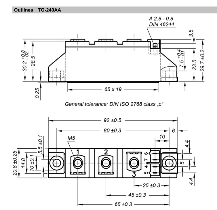

ich versuche in Kicad den Footprint für ein IXYS-Thyristormodul mit
TO240-Gehäuse zu zeichnen. Der Brocken wird unter der Platine motiert
und mit drei M5-Schrauben befestigt. Nun brauche ich für die Stecker der
Gateanschlüsse (4,5,6,7) einen Ausschnitt in der Platine.
Ich habe das grade mit NPTH-Pads probiert, aber die gibt es nur in rund
und oval. Ich bräuchte aber einen rechteckigen Ausschnitt mit 10 * 20mm.
Der Ausschnitt sollte Teil des Moduls sein, damit er beim Plazieren
direkt mitwandert.
Danke im Voraus!

Kein Problem, das sind Blechlaschen mit schwimmend gelagerter
Gegenmutter.
Wie den Ausschnitt definieren weis ich auch grad nicht, aber streng
rechteckig geht nicht. Das wird gefräst, da müssen alle Innenecken rund
sein.

Zeichne dein Bauteil wie gehabt im Footprint Editor.
Zeichne den Ausschnitt zuerst auf einem Layer wie Beispielsweise
"F.Fab".
Dann Abspeichern und die entsprechende .kicad_mod Datei mit einem
Texteditor öffnen.
Dort findest du die Elemente die du auf den "F.Fab" Layer gezeichnet
hast schnell wieder und änderst den Layer auf "Edge.Cuts".
Speichern und Fertig. Geht momentan leider nur über diesen Umweg soweit
ich weiß.
Gruß,
Flo
OP #4696037
Hallo Flo und alle,
das habe ich gesucht. Danke!
Die Module sind extra für Platinebestückung gemacht. Die Lasche wird mit
der Mutter plan gezogen. Man könnte auch sagen, daß nicht die Platine,
sondern das Bauteil bestückt wird. Das trifft es eher.
