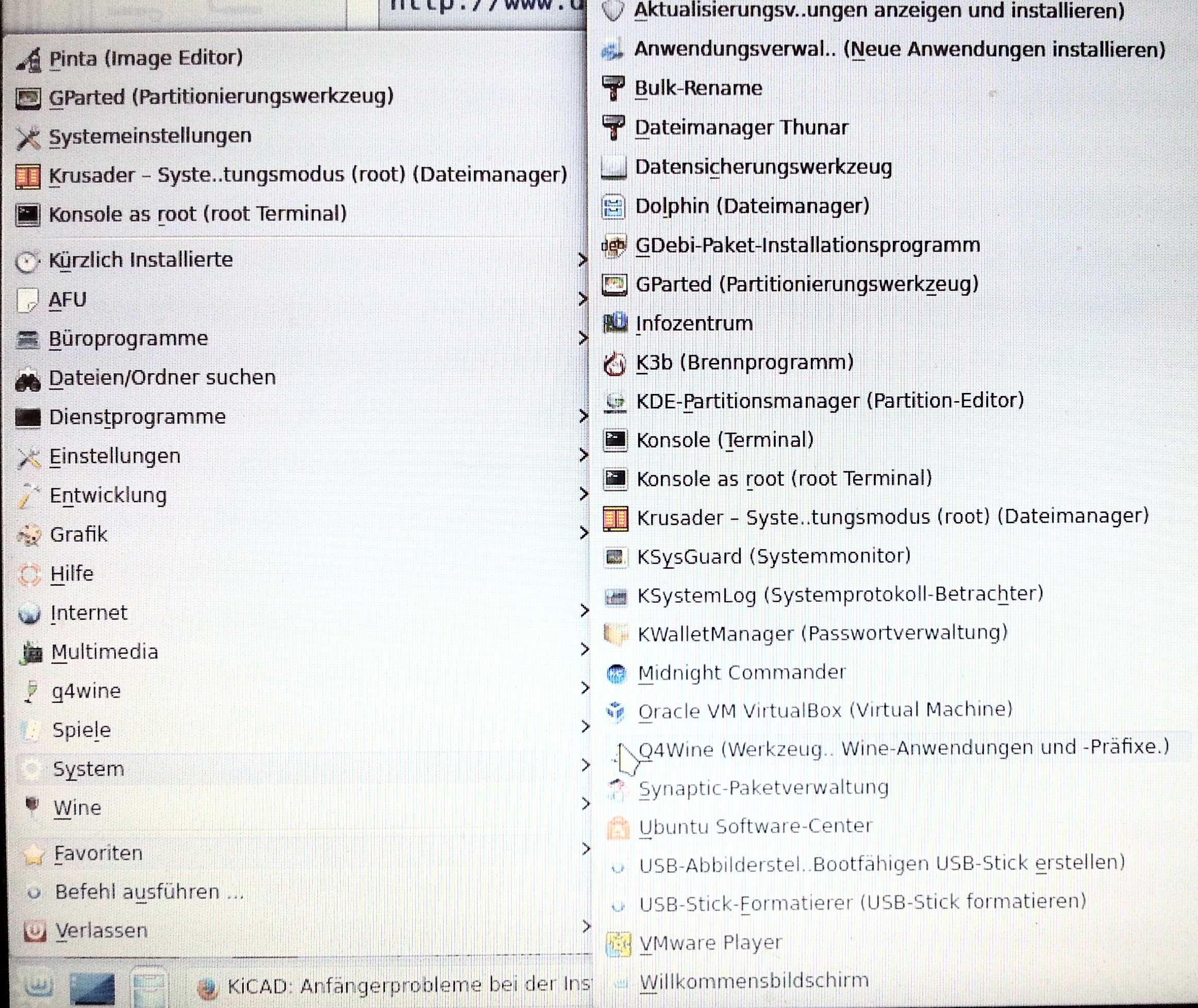

ich mache gerade meine ersten Gehversuche unter Linux (Manjaro 64bit)
und versuche KICAD zu installieren. Hierzu bitte ich um eine kleine
Anschubhilfe.
Seit Jahren arbeite ich mit Windows und Eagle (Hobby). Das aktuelle
Update von Eagle, dass mich für den Hobbybereich 170 Euro kosten würde
verleiten mich dazu mal Kicad eine ernsthafte Chance zu geben.
Gleichzeitig versuche ich mich unter Linux einzuarbeiten und habe mich
dort für Manjaro 64Bit entschieden.

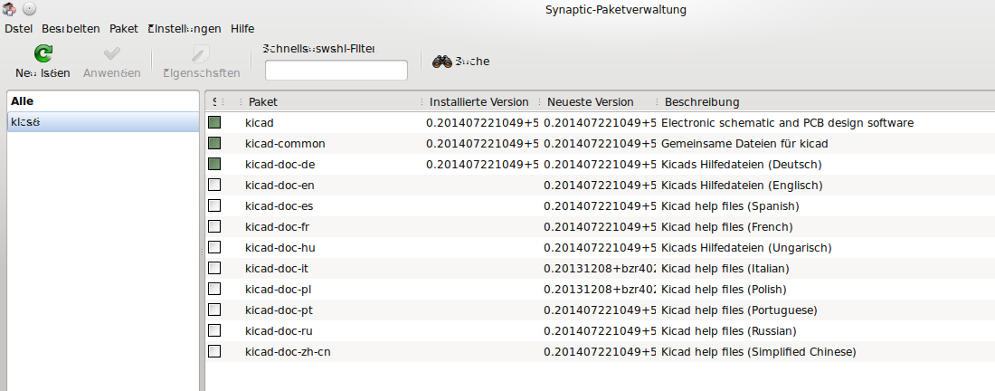

Wie bekomme ich nun die aktuelle Version von Kicad?
Im Paketmanager wird mir die Version 20130518-3 angezeigt (siehe
angehängtes Bild) Ist das die aktuellste Version? Was muss ich von den
anderen Dateien/Paketen noch mit installieren?

Das ist das schöne unter Linux, bzw. den meisten Distributionen. ALLE
Programme die du aus dem Repository installiert hast (also dieses Ding,
was man auf deinem Screenshot sieht), werden auch über das Repo
aktualisiert. Das heißt, entweder der Paketmanager den du auf dem
Screenshot hast hat einen Update Knopf, oder du gibst ins Terminal ein
"sudo pacman -Syu":

Wenn du die Möglichkeit und Zeit hast, würde ich Kicad neu compilieren,
da in den neuen Versionen (ab ca. April  diesen Jahres bzw. Version
4874) einige interessante Verbesserungen drin sind, wie zB: "Push and
shove"
Die Version aus den Repos von Arch ist über ein Jahr alt, bei
Ubuntu(mint16) übrigens schon über 2 Jahre alt.
Mit dem Script, dass es bei Kicad gibt, geht das compilieren aber recht
einfach.
Das die Software nicht automatisch aktualisiert wird, würde mich nicht
stören, denn wenn du es alle Jahr mal aktualisierst, wirst du wohl immer
noch neuer dran sein als mit den Versionen aus irgendwelchen Repos.

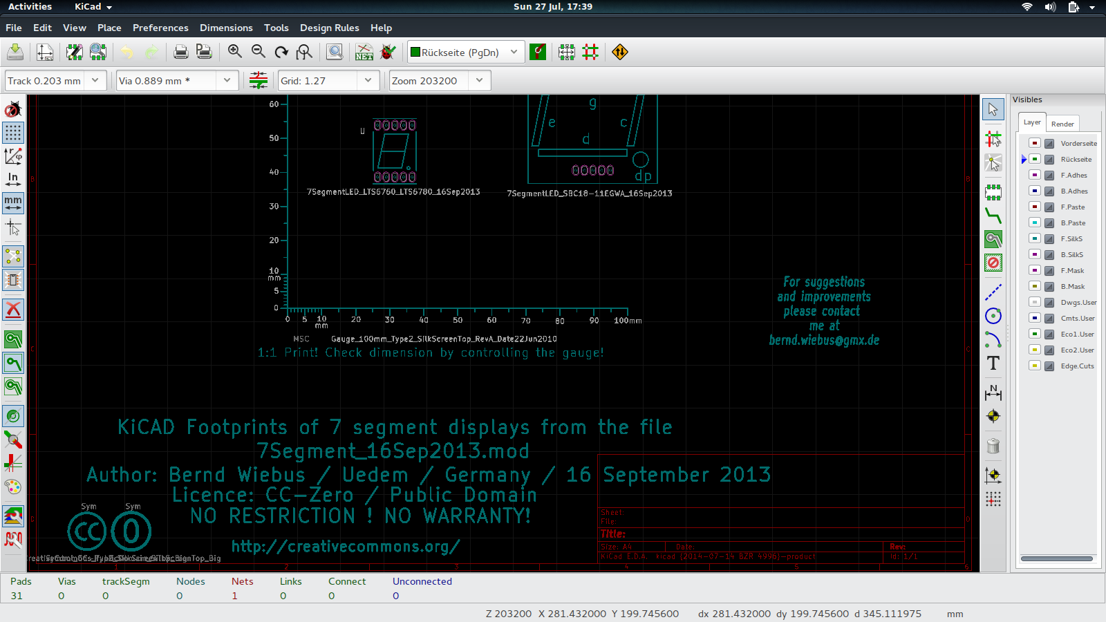

Nein. Das ist nicht die aktuellste. KiCad macht ein rolling release.
D.h. Neuerungen bzw. Bugfixes gibt es im Wochen oder gar Tagesrythmus.
Das ist aber noch nicht sehr alt....vermutlich hast Du schon Boards und
Footprints im s-express Format (.kicad-pcb und .kicad-mod)?

Also, dass du Manjaro - sprich einen Arch-Derivat benutzt - ist ist sehr
gut und macht das ganze schon sehr viel einfacher.
Die Version die in deinem Screenshot markiert ist funktioniert sehr gut,
kannst du bedenktenlos benutzen. Dafür musst du installieren:
 - "kicad" (schon markiert)
 - "kicad-library-bzr" (die ganzen Bauteile)
Wenn du die neuesten Features haben möchtest und dafür in kauf nehmen
kannst, dass diese Version noch nicht fertig ist, dann:
 - "kicad-bzr"
 - "kicad-library-git"
 - "kicad-pretty-git"
Dann musst du KiCAD noch für die pretty-Bibliothek konfigurieren. Die
Config gibt es schon fertig, so kannst du sie automatisch herunterladen
und richtig platzieren (Terminal aufmachen, das hineinkopieren und Enter
drücken):
wget https://raw.githubusercontent.com/KiCad/kicad-library/master/template/fp-lib-table.for-pretty -O ~/fp-lib-table
Den Vorschlägen von oben, dir irgendwelche Skripte herunterzuladen und
das selbst durchzuführen, solltest du NICHT folgen. Das ist
komplizierter und schwieriger bei Updates. Mach einfach in dem Fester
das du schon da hast je nach Wunsch die Haken dran

von Joern DK7JB .. (moin)
unter Linux habe ich noch nicht alles vollständig zum Laufen gebracht,
und erhalte eine Fehlermeldung die ich nicht deuten kann. Hierzu melde
ich mich, wenn ich wieder unter Linux arbeite.
Das mit Github und dem Pretty System verstehe ich noch nicht richtig.
Viele Linuxer schimpfen über Linux. Wenn man aber umsteigen möchte, gibt
es doch einige Hürden. Mit mal eben so als Neuling ein Programm
vollständig installieren möchte kommt man nicht besonders weit ;-)
Momentan versuche ich unter Windows mit Kicad umzugehen. Ich komme mit
einer einfachen (sinnlosen) Schaltung bis zum ersten platzieren der
Bauteile (s. angehängtes Bild).
Wie verschiebt man einfach ein einzelnes Bauteil? Unter Eagle gab es in
der Mitte vom Bauteil ein Kreuz zum Anfassen.
Kann man beim Verschieben gleich die Bauteile richtig drehen?
Vermutlich gibt es auch hier eine Möglichkeit die Bauteile schnell zu
verschieben und anzuordnen.
