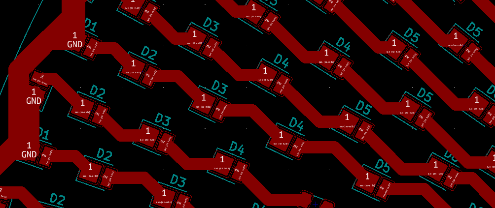

So, ich melde mich mal (endlich) wieder zu Wort ;)
Erstmal vielen Dank Christian B und ganz besonders auch an Bernd W.
Ich habe die Platine dank eurer Hilfe fertig bekommen.
Teilsegmente zu erstellen ist zwar einfacher vom PCB-design und auch
preisgünstiger, aber es gibt da ziemlich spezielle Anforderungen, die
ich leider nicht weiter benennen darf.
Letztendlich habe ich es mit einer Mischung aus circular array (Bauteile
rotiert), händischer Verschiebung der Komponenten und späterer Korrektur
der Pads (mit der Taste E) hinbekommen.
Es ist leider nicht sonderlich schön geworden, aber es funktioniert.
Falls einer von euch Spezialisten noch eine Idee hat, wie man die
Leiderbahnen (Tracks) polar anordnen kann, wäre das natürlich super und
würde sämtliche optische Unschönheiten beseitigen.
Ich habe mal ein Bild angehangen, auf dem man die "zig-zag" tracks gut
sehen kann.
Liebe Grüße und vielen Dank nochmal!
Das hätte ohne eure Hilfe nicht so schnell geklappt.

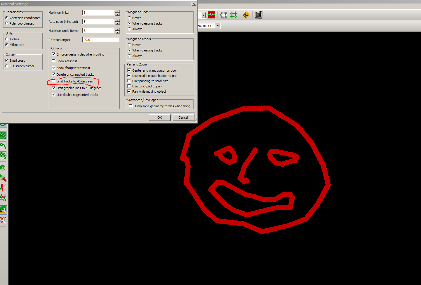

Geht in den Einstellungen, siehe Anhang. Einfach den Haken bei 45 Grad
raus nehmen.
> sehen kann.
Man kann auch mit kleineren Leiterbahnen an die Pads ran gehen und dann
mit Polygonen Kupfer auffuellen.
Doppelte Referenzbezeicher sind wohl gewollt? :-)

Hallo Mark.
> raus nehmen.
Ja, dann geht auch eine deutlich feinere Winkelteilung. Voraussetzung
ist aber auch noch, das ein passend feines Raster gewählt wurde.
Die resultieren vermutlich aus dem copy and paste Anteilen des
Verfahrens und müssten manuell umbenannt werden.
Je nach Anwendung, wenn z.B. alle gleich bestückt werden, und keine
Verwechslungsgefahr besteht, würde ich es aber auch dabei belassen.
Es ist halt ein Extremfall.
Die Stückliste in Bezug auf Diodenanzahl manuell zu bearbeiten ist
jedenfalls weniger Arbeit. Irgendwann muss man ja auch fertig werden.
Insbesondere, wenn man für Geld arbeitet.
Das ist dann wohl so, wenn es das Programm nicht hergibt.
Da bin ich mir nicht so sicher. Denn neben der Arbeit für die BOM muss
man auch noch die Zeit mit einrechnen, die beim Bestücker für die
Erklärungen drauf geht. Wenn dann der Findige Einkäufer in 3 Jahren auf
die Idee kommt, das Projekt wegen 2,50€ Einsparung zu einem anderen
Bestücker zu verlegen erinnert sich keiner mehr an die Absprachen und
der Eiertanz geht von vorn los. Es ist eigentlich nie gut, wenn man
inkonsistente Daten hat, weil das fast immer Rückfragen generiert. Wenn
nicht, kann man davon ausgehen, daß es falsch interpretiert wird.
Die BOM ist ja auch nur die halbe Miete, der Bestücker richtet sich nach
der Pick & Place Datei. Diese Stimmig zu bearbeiten wird deutlich länger
dauern als das Ändern direkt im Layoutprogramm.
Persönliche Seite #5863904
Christian B. schrieb:
Vorab, ich weiss man haette...,
aber man haette wirklich nach dem Platzieren noch mal die Numerierung im
Schaltplan laufen lassen koennen, kann man auch nachtraglich, glaube
ich, noch machen und die Netzliste aktualisieren. Das Layout bleibt ja
bestehen.
Ach wenn das ein Kreisring ist, haette ich die LEDs alle gleich
ausgerichtet platziert. Dann koennten die Leiterbahnen mitt Treppchen
verbunden werden. Koennen ja trotzdem in Sternform liegen. Das wirkt
sich auf die Beleuchtungsaufgabe wohl kaum aus. LEDs sind doch keine
Richtstrahler.

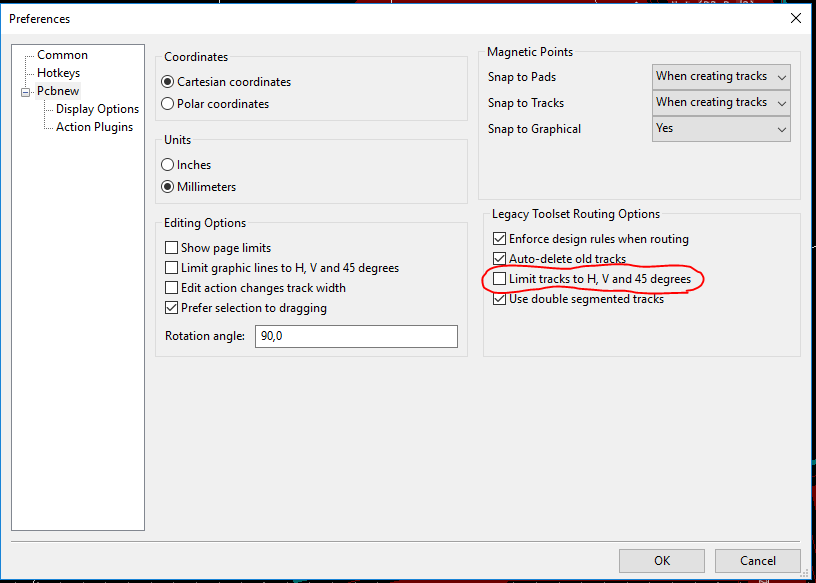

Vielen Dank für den Hinweis mit dem Track-Winkel.
Leider finde ich diese Einstellung nirgends.
Ich habe aber unter Preferences->Preferences ein "Limit tracks to H, V
and 45 degrees" gefunden, dass ja eigentlich das richtige sein sollte.
Wenn ich den Haken raus nehme, ändert sich allerdings am Verhalten
nichts...
Eventuell suche ich an der falschen Stelle?
> nichts...
Hmm, bei mir ist es 4.0.6 unter Windows.
Und ich habe die Preferences direkt aus PCBNew aufgrufen.

Helmut S. schrieb:
> Mach alle Haken wieder dran die du in den Preferences weggemacht hast.
> Klick ein Segment an.
> Dann g  oder Rechtsklick(Drag free angle).
> Dann zieh den Knick in das Pad.
> Nachtrag:
> Vielleicht gibt es ja gar kein direktes free angle routing mit dem
> aktuellen Push&Shove-Router. Weiß jemand etwas darüber?
Hab jetzt eine Möglichkeit gefunden direkt schräge Leitungen zu
verlegen.
In PCBnew
Preferences -> Legacy Toolset
Preferences -> Preferences : Legacy Toolset Routing Options
45° Option abaschalten
Jetzt kann man schräge Linien routen.
Allerdings würde ich das "Legacy Toolset" nur dafür verwenden und
hinterher wieder auf "Modern Toolset (Accelerated)" umschalten.
