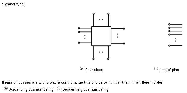

Auf der st Seite werden die BSDL Dateien angeboten. z.B.: http://www.st.com/stonline/stappl/resourceSelector/app?page=fullResourceSelector&doctype=hw_model&SeriesID=1577 Damit kannst Du mit: http://hforsten.com/bsdl eine lib erstellen. Das gibt es übrigens auch von anderen Herstellern für ihre "Vielfüsser".
Danke hp-freaund, das war, was ich gesucht habe. Jetzt konnte ich mir eine *.lib Datei mit dem Symbol vom STM32F4x im mein Work-Dir ablegen. Kannst Du mir bitte noch sagen, ob man den Footprint (in meinem Fall LQFP100) bereits in der Lib hat, oder diesen noch selber hinzufügen muss? Gruß Markus

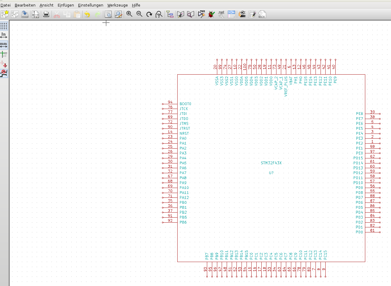

Hallo Bernd ich packe meine Libs vom STM32F439 als zip Archive dazu. Die Bezeichnung im Namen L steht für Line, F für Four, A für ascending und D für descending. Und orientiert sich an dem BSDL to LIB Konverter - siehe Bild im Anhang. Ich habe nur Symbole für LQFP100 und LQFP144 Gehäuse erzeugt. Hoffe jemand kann daraus einen Nutzen ziehen und mir vielleicht einen Hinweis geben, wie ich die Symbole in die bestehende stm32 Lib einbinden kann. Übrigens ist die Lib auch für die 427/429 und 437 Typen verwendbar. Gruß Markus

Danke! scheint eine neuere Version zu sein als meiner 4.0.2 Installation bei lag. Darin sind alle 429/439 MC Versionen enthalten. Danke! Markus
