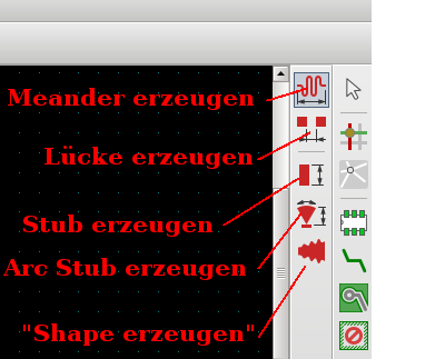

Ich habe entdeckt, dass es in PCBnew eine Microwave Toolbar gibt, mit
der man offenbar Butterfly-stubs und andere Leiterbahn-Bauteile angenehm
zeichnen kann.
Da ich in naher Zukunft eine HF-Leiterplatte designen werde, wollte ich
mir diese Toolbar mal anschauen, um nicht alles als Bauteil feinst
säuberlich aus Polygonen zusammenklicken zu müssen.
Meine Versuche, die Tools in dieser Toolbar zu verwenden sind allerdings
fehlgeschlagen. In der Doku habe ich - außer einem kurzen Hinweis - auch
nichts zur Microwave Toolbar gefunden.
Ist diese in meiner Version noch nicht vollständig implementiert?
Falls jemand dieses Feature schon benutzt hat, kann er mir kurz erklären
wo der Kniff liegt?

Die Bedeutung der Tools siehe Anhang "KiCad_MicrowaveToolbar.png"
Stellvertretend für die anderen das Meander Tool:

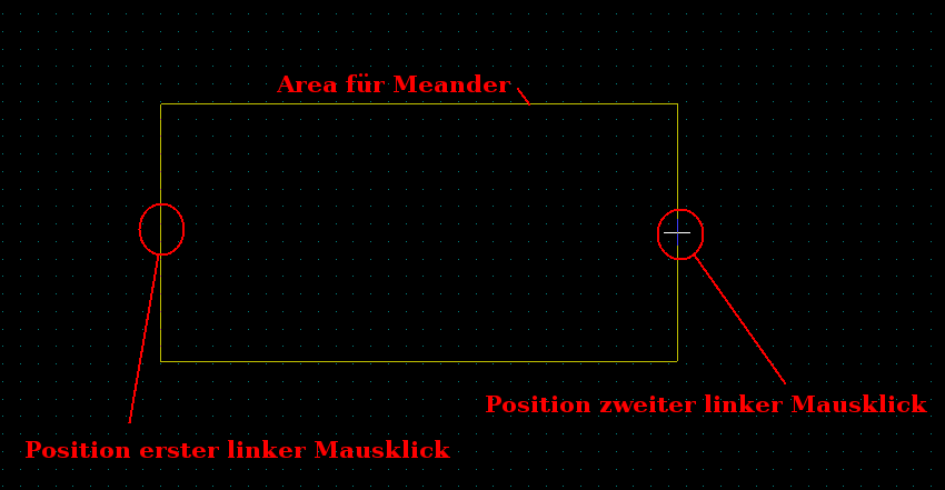

Eine Leiterbahnbreite in PCBnew sollte oben links vorgewählt sein, in
meinem Beispiel 0,250mm.
Du aktivierst das Meandertool durch anklicken. Dann ist es grau
hinterlegt.
Dann klickst Du mit der linken Maustaste am gewollten Ende Deines
Meanders, lässt die Maustaste aber los (sonst ziehst Du eine
Blockmarkierung auf), und klickst am gewollten Ende Deines Meanders
wieder links. Damit hast Du eine Fläche Definiert, in der der Meander
angelegt wird. Siehe Anhang "KiCad_Microwave_MeanderArea.png".

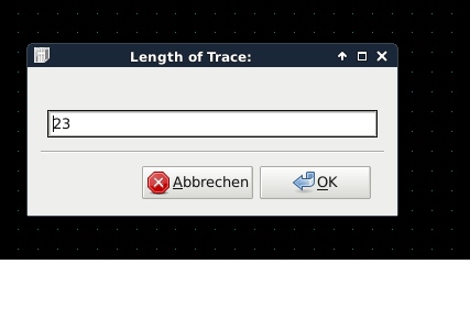

Nach dem zweiten Mausklick poppt ein Fenster auf, dass Dir die gerade
Länge zwischen den Mausklicks anzeigt (lengt of Trace). Bei mir waren
das 29mm. Siehe Anhang "KiCad_Microwave_Meander-LengthOfTrace.png" Dort
trägst Du nun eine Länge ein, die Größer ist, aber nicht zu groß. Ich
habe im Beispiel das dreifache, also 78 eingetragen. Keine Einheit
eintragen! Mit "ok" bestätigen. Wenn nun eine Fehlermeldung erscheint,
hast Du einen Wert eingegeben, der nicht zur Länge und Breite des Feldes
bei gegebener Trackbreite passt. wenn aber alles passt, wirst Du in
einem weiteren Fenster nach einem Coponent Value gefragt, voreingestellt
ist "L". Da kannst Du jetzt einen Bezeichner eintragen. Mit "ok"
bestätigen.

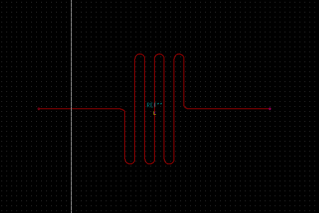

Nun wird der Meander gezeichnet. Falls Du nichts siehst, einmal
"Refresh" (F3) drücken. Das Ergebnis wird so ähnlich wie Anhang
"KiCad_Microwave_ResultMeander.png" sein.
Gap, Stub und Arcstub gehen ähnlich. Gap macht zwei Stücke Leiterbahn in
voreingestellter Breite mit angegebener Lücke zwischen den Stirnflächen.
Stub macht eine Leiterbahn in voreingestellter Breite und angegebener
Länge.
ArcStub ist so ähnlich wie Stub, aber statt einer geraden Leiterbahn
wird ein Kreissegment verwendet. Darum wird dort zusätzlich zur Länge
auch noch ein Winkel abgefragt.
Das Polynominal Tool legt Polygone nach Vorgabe aus einem Shape File an.
Das sind Text files mit einer Koordinatenliste und der Endung .shp
Siehe dazu auch als Beispiel
Beitrag "Re: KiCAD SMP Connector"
