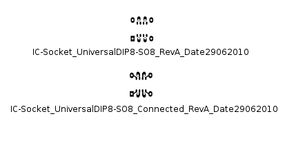

Der MAX 756 / MAX 767 ist nach Datenblatt in DIP8 und SO8 erhältlich.
Entsprechend gibt es Footprints DIP8 oder SO8.
Wenn Du aber einen Kombinationsfootprint, der beides hat, DIP8 UND SO8,
suchst, dann schau mal in den Anhang. Solche Kombinationen sind
interessant für Experimentierplatinen und wenn jemand, wie ich, viel mit
ausgelötetem Schrott arbeitet, und sich darum die Bauform nicht immer
aussuchen kann.
Allerdings ist er weder für DIP, noch für SO wirklich toll, aber er kann
halt beides.
Leider passt SO8 nicht wirklich in DIP, darum werden gerade die SMD Pads
etwas knapp. Trozdem lässt sich mit etwas Übung ein SO8 Bauteil gut von
Hand einlöten.
Manche Platinenfertiger würden sich über die dünnen Restringe an Pin 1,
2, 6 und 7 beklagen. Wenn Du aber von Hand bohrst und Lötest, kommt es
nicht so darauf an.
Solche Footprints sind in KiCAD einfach zu erstellen, es muss nur
zusammengehörenden Pads die gleiche Nummer, ebenfalls die gleiche
Nummer,mit der Sie mit der PIN Nummer im Schematic korrespondieren,
vergeben werden.
Bei der "nicht connected" Version MUSS in PCBnew die Verbindung zwischen
den Pads noch hergestellt werden. Sie werden vorher als Airwires
dargestellt. Bei der "connected" Version kann dieses Verbindung zeichnen
entfallen, aber die Airwires werden trozdem angezeigt, und beim DRC gibt
es Fehlermeldungen.
Daher würde ich die "nicht connected" Version bevorzugen. Ist
strukturell die sauberere Lösung.
Aus diese Art kann übrigens sehr einfach eine Adapterplatine erstellt
werden, mit dem SO8 ICs in DIL8 / DIP8 Sockel gesetzt werden.
http://www.dl0dg.de

Ich habe den Universalfootprint noch einmal überarbeitet. Du findest
ihn im Anhang als "IC-Socket_UniversalDIP8-SO8_RevB_Date05Jul2010.mod"
Die Leiterbahnen aus dem "Connected" sind jetzt als Kommentar-Lage
geführt.
Quasi als Vorschlag wie zu verdrahten. Ausserdem hat jetzt auch das SO
IC
einen Silkscreen mit Pin 1 Kennzeichnung.
