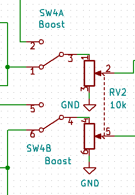

Beispiel: Es gibt diese billigen DPDT Schalter (siehe Bild) in
mindestens zwei Pinbelegungen: Mal ist ein äußerer (1), oder der
mittlere Pin (2) der Common Pin des Wechselschalters.
Das SW_DPDT_x2 Symbol aus der Switch Bibliothek stellt Pin Nummern dar.
Die würden ja je nach verwendetem Schalter nicht passen. Oder erstellt
man sich zwei Footprints und würfelt dort die Nummerierung der Pads
durcheinander?
Momentan tendiere ich dazu wirklich einen SW_DPDT_x2-Clone mit anderer
Pinbelegung zu erstellen. Aber es fühlt sich bei KiCAD konzeptionell
falsch an schon mit dem Symbol die Ausprägung des Bauteils festzulegen.
Wie würdest Du das handhaben?

Najaa - aber wenn ich zwei Symbole eines DPDT Schalters im Schaltplan
mit Pinnummern dran habe - dann sagt das Symbol durchaus etwas über das
Bauteil aus. Wenn ich dann bloß über verschiedene Footprints
differenziere, sagt es möglicherweise sogar etwas FALSCHES aus. Oder man
müsste das Symbol so ändern, dass es nur noch semantische Namen für die
Pins hat, keine Nummern.

Tatsächlich mache ich das so. Ist auch relativ einfach: Kopie des
generischen Schaltersymbols unter passend zuordnembaren Namen ablegen
und dort im Symbol die Pinbelegung ändern.

Wenn Du im Schaltplan via Symboleditor ein neues Symbol aus dem
generischen Symbol erzeugst, umbenennst, den Typ (Value) einträgst und
die Pin Nummerierung änderst, und das ganze in die Cache Library
bringst, hast Du eine sehr saubere Lösung für einen Spezialfall, der Dir
auch wenig Unordnung in Deine restlichen Bibliotheken bringt. Solltest
Du den Spezialfall doch öfter benötigen, kannst Du ihn ja in Deine
"Handbibliothek" exportieren.
