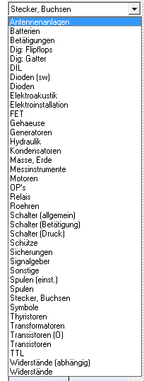

Rene B. schrieb:
> Wie würdet ihr eine Bibliothek in KiCad aufbauen? Alle Symbole in eine
> Datei, damit man alles schnell zur Hand hat oder bevorzugt ihr eine
> bestimmte Strucktur & Sortierung?
Ich hab vor ner Weile meine eigene Eagle-Bibliothek mal auf Vordermann
gebracht. Dort halte ich das etwa so:
- B (Gleichrichter)
- C (Kondensatoren, unterteilt in polar, bipolar, tantal)
- CON-molex
- CON-pin (Stiftleisten)
- IC-avr
- IC-com (Kommunikation, Bus)
- IC-memory
- IC-opv (Opamps)
- IC-ttl
- IC-vreg (Schaltregler, Linearregler)
- L
- R
- R-pot (Potis)
- T (Transistoren)
usw.
Wo zutreffend, nach Typ gruppiert, sonst nach Bauart, also nicht für
jeden Wert ein eignes Bauteil.

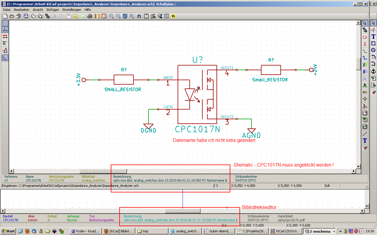

Persönliche Seite #1721167
Guten Abend,
sowie ich das sehe ist eine eine Katalogisierung durch Kategorien
unerlässlich um eine erste Übersicht zugewährleisten.
Die Idee von  Sven P. (haku) mit kurzen Knackigen Präfixen finde ich
ganz gut.
Man könnte kurze Präfixe mit einer längeren Bezeichnung kombinieren um
bei öfterer Nutzung nicht immer alles lesen zu müssen und bei neuer
Suche nach einem Symbol kann man in Ruhe lesen, das finde ich einen
guten Kompromiss.

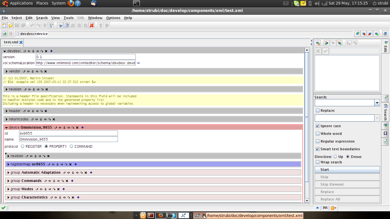

Zu dem omnipotenten Datenformat, das du ansprichst: Ich habe noch nicht
den Einblick in die allgemeine Formatvielfalt, aber wuerde mal schwer
wetten, dass man mit XML relativ weit kommt: von XML kommt man in
relativ linear aufgebaute Formate recht gut mit XSLT-stylesheets (ich
generiere hier z.B. C-Code aus komplexen XML-Beschreibungen). Wenn
nicht, muss man halt einen Translator selbst schreiben (z.B. in Python
keine Hexerei).
Das grosse Problem ist nun, sich ein schlaues XML-Format zu ueberlegen,
was moeglichst alle Format-Eigenheiten abstrahiert.

ich schmeisse nochmal lose ein paar Inputs rein:
- Habe mal mit phpmyadmin und einer MYSQL Datenbank plus nem Python
script eben etwas rumgespielt. Die Datenbank als solche systematisch
aufzubauen, duerfte, sobald das Framework steht, keine riesen Sache
sein. Siehe Anhang.
- Zum Framework: Mit PHP und einigen Masken kann man mal weitermachen
und Daten einzugeben (mit phpmyadmin eher muehsam).
- Ich denke, geda, kicad, eagle, und alle anderen Formate abzudecken,
schreit nach einem erweiterbaren Meta-format, da faellt mir erst mal nur
XML ein. Es kann sein, dass man im Zuge der Entwicklung feststellt, dass
die Struktur des Formats nicht optimal ist. Der Vorteil beim XML ist,
dass man einen Formatkonverter relativ schnell geschrieben hat, und alle
bestehenden Daten schoen automatisch in das "neue" Format umkonvertiert
hat (Stichwort XSLT stylesheets)
- XML laesst sich sehr schoen mit dem freien XMLmind XML Editor (xxe, in
Java) editieren. Die Beschreibung des eigentlichen Meta-Formats fuer
Komponentendaten geschieht ebenfalls in Stylesheets (XSD).
Um den Beduerfnissen und der Systematik allen Usern gerecht zu werden,
müsste man dem Nutzer erlauben, per Script die lokale library
entsprechend aus der Online-Datenbank zu generieren (und zwar nur die
gewuenschten/abonnierten Komponenten). Das waere mal das zu loesende
PULL-Problem (koennte einfach ueber einen direkten mysql-Zugang gehen).
Die Systematik von User "haku" finde ich schon mal einen guten Ansatz a
la "keep it simple", die wuerde ich schon mal so in die Datenbank
uebernehmen.
Das PUSH-Problem ist das naechste: Wie werden die Daten im Meta-Format
erzeugt, was fuer Autorentools muessen geschrieben werden? Wie einfach
ist es, z.B. aus kicad ein "Meta-Format" auszugeben, oder gibt es
allenfalls bessere Tools? (bei der Part-Verwaltung hat kicad ein paar
fiese Boecke, es darf an der gleichen Position nicht mehr als einen Pin
geben)

Habe mal testweise meine device-beschreibungs-sprache (normalerweise
fuer register genutzt) aufgebohrt. Das sieht dann per Baustein so aus:
  <device id="FT2232H" name="FT2232H" protocol="PROPERTY">
    <revision>
      <major>0</major>
      <minor>1</minor>
    </revision>
    <schematic name="FT2232H" unitcode="U">
      <schematic:part name="A">
        <schematic:pin id="1" name="VCC">
          <schematic:geometry orientation="LEFT">
            <schematic:coordinate x="250" y="500" />
          </schematic:geometry>
        </schematic:pin>
        <schematic:pin id="2" name="GND">
          <schematic:geometry orientation="RIGHT">
            <schematic:coordinate x="750" y="500" />
        </schematic:pin>
      </schematic:part>
    </schematic>
22
  </device>
Laesst sich bereits in eine rudimentaere kicad lib uebersetzen, es
fehlen halt nur noch einige Optionen.
Wenn Metadaten in Custom-Formaten in mehreren Files verteilt sind,
sollte das auch kein grosses Problem sein, diese mit den XSLT's zu
extrahieren.
>     <revision>
>       <major>0</major>
>       <minor>1</minor>
>     </revision>
im Oberern Teil werden wichtige Daten von Hand über ein Interface
eingegeben, voerst.
>     <KiCad-Lib>
eingefügter verweis zum Speicherort der KiCad-Lib
>     </Kicad-lib>
>     <Eagle-Lib>
>     </Eagle-lib>
>     <Geda-Lib>
>     </Geda-lib>
>     <Other-Lib>
>     </Other-lib>
>   </device>

Seid Ihr sicher, dass XML gegenüber einer recht einfach gehaltenen
Textdatei wirklich so große Vorteile bringt? Allein die Notwendigkeit,
zusätzlich noch einen (meist fetten und langsamen) XML-Parser nutzen zu
müssen, die nicht mehr wirklich gegebene Lesbarkeit in einem normalen
Editor und der fehlende echte Mehrwert haben mich immer wieder von XML
abgehalten.
Das Schlimmste ist aber, dass man mit Fehlern bei den Tags große
Datenbereiche der Datei "korrumpieren" kann, was bei einfacher
strukturierten Textdateien wesentlich unwahrscheinlicher ist.
Gast #1728328
Hi Gastino,
Ja :-)
Zumindest für das Prototyping von Formaten. Die taegliche Anwendung in
einem Programm ist ne andere Sache.
> abgehalten.
Du hast schon recht. Ich vermeide auch tendentiell die Verwendung von
XML-Dialekten in Work-Dateien. Aber deren IFF-Format in XML beschreiben
macht wiederum Sinn.
Wegen der Lesbarkeit: Du brauchst schon einen guten XML-Editor, der mit
Schemas (xsd, oder kraenkeres :-) ) umgehen kann.
Das passiert dir z.B. mit XXE (XMLMind XML Editor) nicht.
Hab mal eben nen Screenshot angetackert. Das Ding ist wirklich ne
Meisterleistung, da alle Eingaben validiert werden, bzw. du nur das
einfuegen kannst, was nach Schema-Beschreibung erlaubt ist, kannst Du
als Autor kaum Mist bauen. Die ganzen Eingabemasken kannst du mit
CSS-Stylesheets anpassen.
Fuer jedes andere objektorientierte Format muesstest du Parser, Handler
und Translator schreiben, und das mit einem Mehraufwand (zumindest fuer
mich, denn ich bin generell faul) gegenueber einem XSLT-Sheet. Es gaebe
allerdings einen recht kranken Ansatz mit Python und dem pickle-Modul,
aber das wuerde zu weit fuehren.
Der eigentliche Knackpunkt ist, dass das Format dauernd erweitert werden
koennen muss, und sowohl abwaerts als auch aufwaertskompatibel bleibt.
Das ist ein ziemlicher gordischer Knoten, und mir ist sonst nur ein
Binaerformat bekannt, welches das in etwa hinbekommt.
Gruss,
- Strubi

Guten Abend,
Ich habe eine Frage zur Realisierbarkeit mit Python. @didadu
(Python-Crack ^^) und alle anderen auch ;-). PS: installiert ist es aber
noch nie benutzt :)!
Grundidee: (noch nicht ausgereift !!!, irgendwas hab ich bestimmt noch
nicht bedacht)
(Manuell) svn:keywords im ersten Ordner des SVN-Projekarchives
definieren (rekursiv natürlich). Somit kann man bei allen Dateien die
Revisionsnummer, Autor, Datum usw. abfragen.
Python-Script vor dem 1. Übertragen (nicht das aller allererste
zwingend)  zum SVN-Projektarchiv:
>>>1.Schritt einfügen/ersetzen der Standard-SVN-Tags
# CPC1017N $Id$ <---
DEF CPC1017N U 0 0 Y Y 1 F N
F0 "U" 0 350 60 H V C CNN
F1 "CPC1017N" 0 -357 60 H V C CNN
DRAW
EESchema-DOCLIB  Version 2.0  Date: 04/03/2010 11:31:51
$CMP CPC1017N
D opto mos $Id$ <---
K SWITCH OPTO
F opto/cpc1017n.pdf
$ENDCMP
>>>2.Schritt die Dateien per Kommandozeile auf das SVN Projektarchiv übertragen
-> dadurch werden die Tags mit Informationen gefüllt/ersetzt, wie ihr
wollt :-)!
>>>3.Schritt die Dateien vom SVN Projektarchiv wieder  auschecken zum auslesen der
SVN-Taginformationen
-> Taginformationen in den Dateien enthalten.
$Tag: dateiname Revisionsnummer Datum Uhrzeit Autor $
# CPC1017N $Id: analog_switches.lib 13 2010-06-02 15:00:52Z PC-Username
$ <--- hier stört es Kicad überhaupt nicht! (reine Praxisbestätigung ;)
DRAW
$CMP CPC1017N
D opto mos $Id: analog_switches.dcm 13 2010-06-02 15:00:52Z PC-Username
$ <--- (ebenso)
K SWITCH OPTO
F opto/cpc1017n.pdf
$ENDCMP
>>>4.Schritt Dateien erneut einlesen (Dateinamen merken!) und SVN-Taginformation
auslesen
>>>5.Schritt ausgelesene SVN-Taginformation als Suffix in dazugehörigen Dateinamen
schreiben
>>>6.Dateien zum SVN-Projektarchiv übertragen
>>>7.Fertig :-))
Beim übertragen könnte man für die genauen vielleicht auch noch die
Revisierung beachten damit diese nicht so schnell in die Höhe schießt.
Immer wenn man fertig ist mit dem Bearbeiten Kicad-libs führt man das
Python-Script aus und die Magie nimmt ihren lauf und man hat am Ende auf
dem SVN-Server (oder im Projektarchiv, offline) sowie im aktuellen
Arbeitsordner seine Kicad-libs mit zusätzlichen Revisionsinformationen
in den Dateien und im  Dateinamen.
Zudem erscheint die veränderte Description in Kicad in der Unteren
Statuszeile im Bibliothekseditor, Shematic & Layout beim anklicken das
jeweiligen Symbols.
Dieses Script könnte man bestimmt mit dem Analyse Script so kombinieren
das man 2 Fliegen mit einer Klappe schlägt. Sammeln und richtiges
Revisieren.
Tests:
Die .lib & .dcm Dateien werden immer zur selben Zeit erstellt, außer man
editiert selbst mit einem Editor in den Dateien. Die Informationen
bleiben bei Bearbeitung der Dateien & erneutem abspeichern erhalten.
Damit umgeht man Kicad  ansich zwar ganz schön aber es würde die
Problemstellung der direkten Revisierung und Benennung von Kicad-Dateien
oder auch zukünftigen anderen Dateien lösen.
So nun dürft ihr meckern und Einwände bringen oder Probs aufzeigen.
Tipps wären auch gut ;).
VG, Rene
