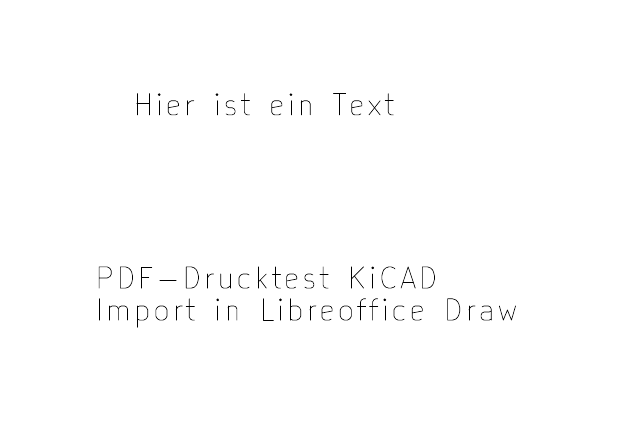

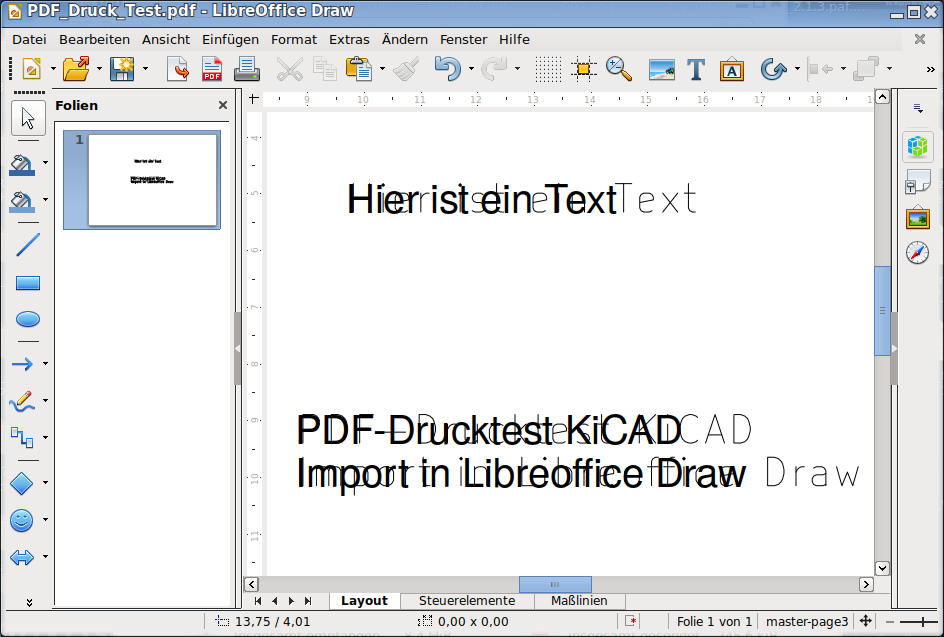

Ein mit KiCAD erstellter PDF-Druck, der mit PDF-Viewern
problemlos anzusehen ist, ergibt beim Import in Libreoffice Draw
einen Fehler.Mein Eindruck ist, daß zwei verschiedene Fonts
übereinander geschrieben werden.
Die Grafik, wie Schaltbilder sollte in Ordnung sein, nur die
Beschriftung hat das Problem.

Edit: es sieht so aus, als wenn der Text von KiCad "geplottet" wird -
also nicht als Text, sondern als Vektorzeichnung. Damit braucht es auch
keine Schriftart (und der Text ist dann auch nicht mehr bearbeitbar -
zummindest nicht als Text).
