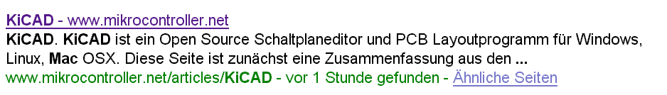

Stefan B. wrote:
> Klasse! Dann sichte ich die bisherigen Beiträge und richte einen
> Rumpfartikel ein.
Der Rumpfartikel ist jetzt erreichbar: KiCAD
Hoffentlich gelingt es den kleinen KiCAD-Funken zur Flamme anzufächeln
Anregungen, Kritik etc. auf der Diskussionsseite zum Artikel oder hier
im Forum...
PS: Man kann direkt aus dem Forum auf den Artikel verlinken, wenn man
diese Schreibweise benutzt:
[[KiCAD]]
