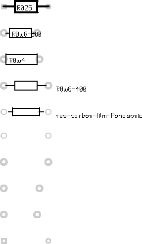

Sehr wichtig für das Zusammenspiel zwischen dem Schaltplaneditor Gschem und dem PCB ist die Verwendung der richtigen Footprints.
Mir persönlich ist aufgefallen, daß viele Pads zu klein sind. Gerade im Bereich der Hobbyätzerei könnten sie ruhig größer ausfallen.
Element Footprint Alternativer Footprint Beschreibung
Widerstand 1/4 Watt R0w4 R025 Ich benutze R0w4, weil die Pads größer sind.
Elko CR200 RADIAL_CAN 200 CR200 ist für größere Elkos (Umfang), während bei RADIAL_CAN 200 der Umfang kleiner ist. Leider fehlt die Polarität bei diesem Symbol. Allgemein jedoch sind bei beiden Elementen die Pads zu klein.
Mir waren irgendwie alle Widerstände nicht ideal genug. Die Löcher werden ja meist mit 0.8mm gebohrt: (0.8 mm * (1 mil/ 0.0254 mm) = 31 mil. Eine Richtlinie für den gesamten Paddurchmesser habe ich nicht gefunden. Aus einer Elektor Platine habe ich mit Meßschieber ungefähr 2 mm gemessen, also 78 mil.
