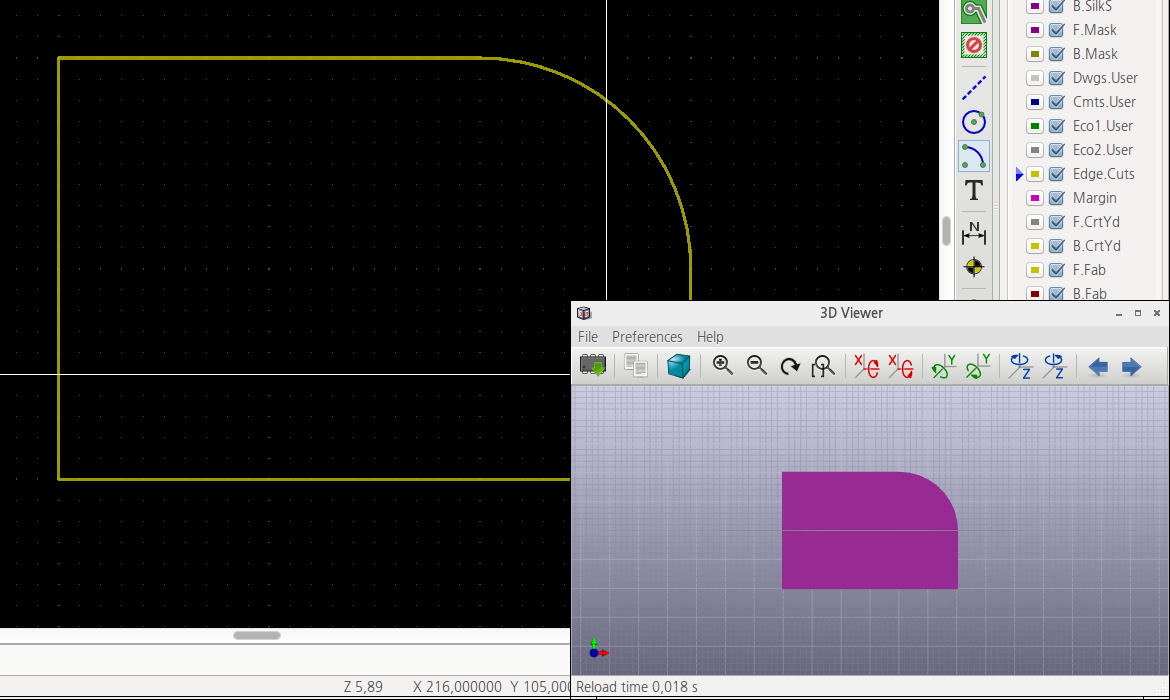

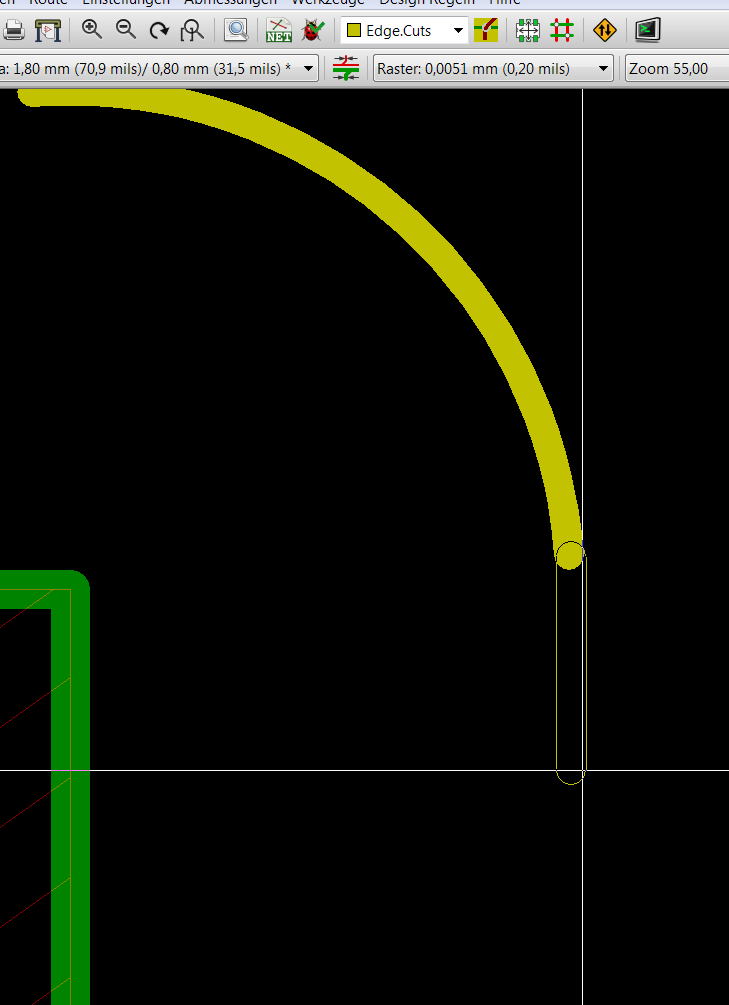

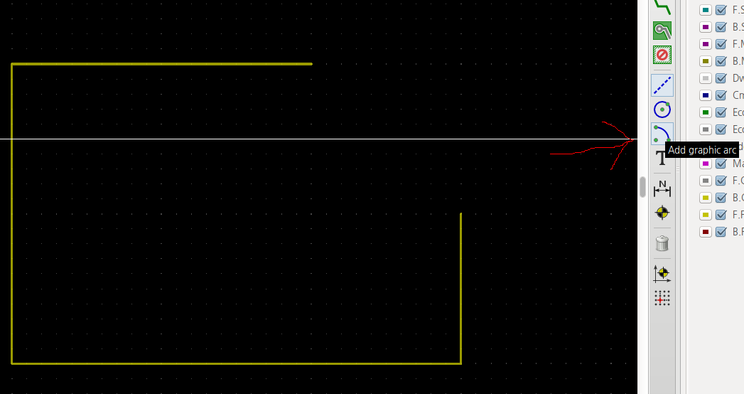

Das kann doch nicht sein das es bei mir nicht klappt.
Iim ersten Bild klicke ich die Mitte an und ziehe den Halbkreis auf.
Im zweiten Bild richte ich das an die Außenlinien so an und lasse das
so. Im letzten bild ziehe ich dann die Außenlinien ab dem Halbkreis neu.
Habs schon so oft probiert irgendwas mache ich falsch?

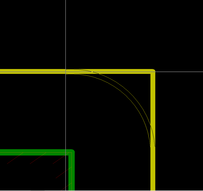

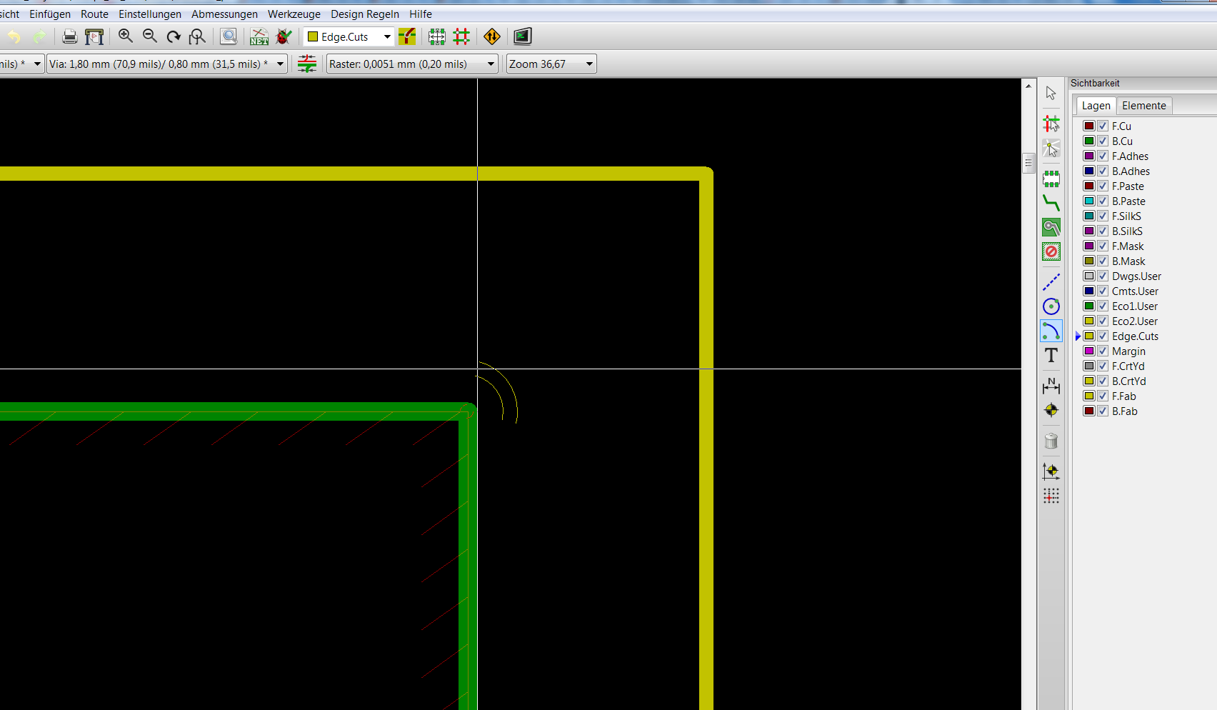

Gast #4889852
Raster etwas gröber einstellen  z,B. 1 mm oder 0.5 mm,
und "alle" Linien neuzeichnen.
Keine alten Liniensegmente verwenden.
Diese liegen unter Umständen im falschen Raster und dann funktioniert
das Verbinden nicht.
#5690955
Hatte nun das gleiche Problem und bin selbst auf die Lösung gekommen.
Die Linienendpunkte (weiß markiert) müssen aufeinanderliegen. Erst dann
erkennt KiCAD den geschlossenen Körper. Hat also nicht direkt was mit
dem Raster zu tun.
