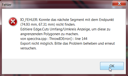

Hallo Forum,
Ich bin gerade dabei mich in Kicad einzuarbeiten.
Wenn ich den Free Router öffne bekomme ich folgende Fehlermeldung (siehe
Anlage)
laut google verschaft folgendes Abhilfe:
https://www.wayneandlayne.com/blog/2013/02/26/kicad-tutorial-pcb-edges/
zu meinem PC:
Ich benutze Windows 7 64bit
Kicad hat die Version: 4.0.7

Hallo Christian.
Das sieht nach einem Freeroute Problem aus. Und nur mittelbar nach einem
KiCad Problem.
> Anlage)
Schau Dir mal die Fehlermeldung an. Da sind Koordinaten angegeben, und
dass es sich auf das Edge.cut Layer, also die Umrisslage bezieht.
Rein Bauchgefühl, weil ich von Freeroute absolut keine Ahnung habe:
Sieht Dir in KiCad im Edge.cuts Layer genau diese Stelle an. Ich vermute
irgendwie, dass der Leiterplattenumriss nicht geschlossen ist oder
sonstwie merkwürdig ist.
Autorouter brauchen irgendwie eine Begrenzung des Platzes, den sie zum
Routen nehmen dürfen, weil sonst routen sie überall hin. Diese Grenze
nehmen sie unter anderem aus dem Platinenumriss. Daher kann es heftige
Probleme geben, wenn dieser nicht ganz geschlossen ist.
Manche Programme haben auch Probleme, wenn der Umriss zwar geschlossen
ist, aber mit Strecken, die sich zwar schneiden, aber dann noch über
einen Fangbereich hinaus überstehen.
Weitere Probleme die bei einigen Autoroutern auftreten können, sind
nicht konvexe Polygone.

Hallo Bernd,
ja du hattest recht, jetzt erscheint keine Fehlermeldung mehr.
