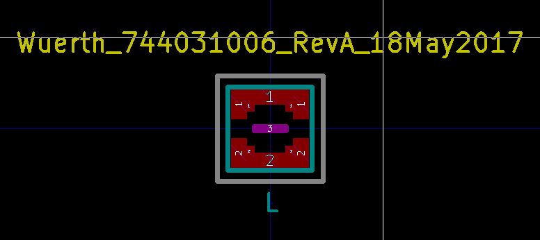

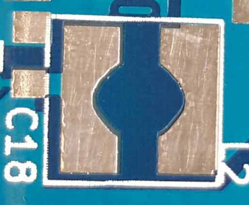

Würth produziert eine Spule, die ich gerne nutzen will. Der Footprint
ist aber in Kicad nicht ganz so einfach zu erstellen.
Es geht mir um folgende Spule:
https://www.digikey.de/product-detail/de/wurth-electronics-inc/744043470/732-1109-1-ND/1639170
Ist es am sinnvollsten jeweils Pads in 5,3 x 2 mm (oder ggf. 5,3 x 1,2
mm um unter der Spule möglichst frei zu halten) zu erstellen oder
bekommt man den Ausschnitt irgendwie hin?
Hatte das Problem auch neulich, hab dann einfach große Pads genommen.
Ich glaube den Cutout bekommst du so einfach nicht hin, du kannst
höchstens ein paar Trapez-Pads nebeneinander bauen um sowas ähnliches zu
kriegen ...
Die großen Pads funktionieren aber ok :D

Hallo Christian
Nicht wirklich schwer. Schau mal in den Anhang:
"Wuerth_744031006_RevA_18May2017.kicad_mod"
Bild dazu:
"Footprint_Wuerth_744031006_RevA_18May2017.png"
Die Pads sind aus mehreren zusammengesetzt, die alle die gleiche Nummer
haben, damit sie als eins behandelt werden. Der DRC meckert dann auch
nicht. Wichtig ist, dass sie sich weit genug überlappen, damit bei der
Überarbeitung der Daten in der Leiterplattenfabrik, wenn eventuell das
Kupfer "zurückgezogen" wird, die Flächen nicht in Einzelflächen
zerfallen.
Wenn Du die Rundung besser angenähert haben möchtest, musst Du halt mehr
Pads nehmen.

Hallo Steckersammler.
steckersammler schrieb:
> Lutz H. schrieb:
>> Was ist das lila Ding in der Mitte?
> Von der Farbe her könnte das "F.Adhes" sein, also Kleber Top-Layer...
Richtig.
Ein rechteckiges Pad mit abgerundeten Ecken (Version: 2016-11-22
revision ccdfabc)-master kann das), wo alle Lagen, auch die Kupferlagen,
abgeschaltet sind bis auf F.Adhes.
Das ist für eine Klebstoffmaske. Bei dem Löten von SMD im Lötbad, wenn
beidseitig bestückt wird oder bei sehr schweren Bauteilen werden die
Bauteile mit Klebstoff fixiert.
"Abgerundete Ecken" ist kein Oval (längliches Pad mit komplett runden
Enden). Bei Pasten (Lötpaste, Klebstoff, Carbon, was auch immer) wird
den abgerundeten Ecken ein unkomplizierteres Verhalten beim Hochheben
der Schablone zugeschrieben.
Hätte ich bei den Lötpads auch nehmen können, aber dann hätte ich mehr
Aufwand beim Kontrollieren der Überlappungen betreiben müssen, und hätte
eventuell zusätzliche "Flicken" hineinplazieren müssen. Dazu war ich
aber zu faul.
Appropos Faul: Da der Footprint bei den Pads in X- und Y-Achse
symmetrisch ist, lässt sich sehr schön die parametrische Methode beim
Setzten der Pads verwenden, indem man die Positionskoordinaten direkt
eingibt, und nur die Vorzeichen variiert. Ausserdem hilft beim Setzen
des ersten Pads aus einer Gruppe symmetrisch Verteilter das Einzeichnen
der Rundung als Hilfslinie in z.B. Cmts.User. Zum Abschluss die
Hilfslinie einfach löschen.
