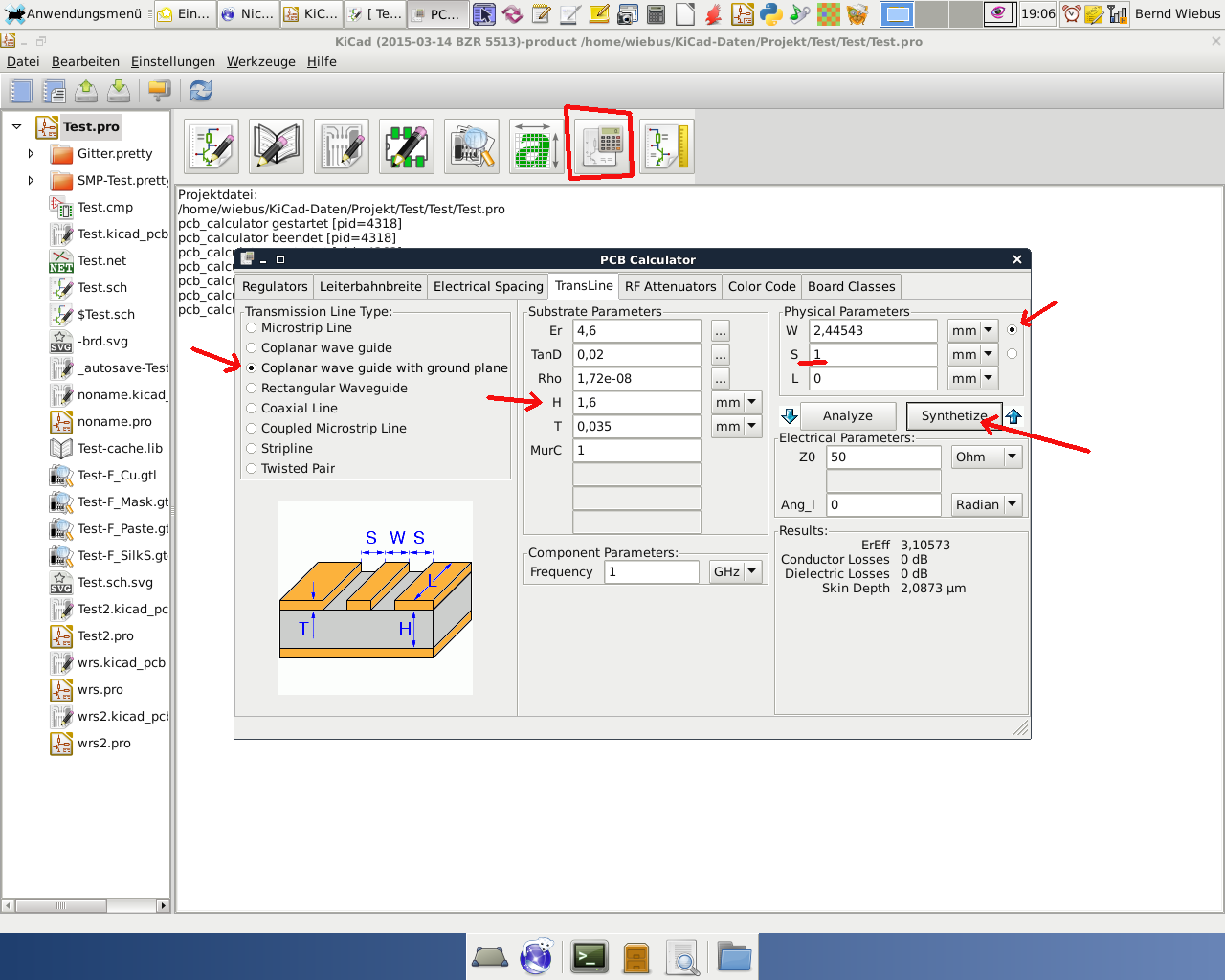

Zuerst einmal must Du die Abmessungen Deiner coplanaren Leitung
berechnen. Entweder das hast Du schon gemacht, oder Du must es noch.
Wenn Du es noch must, so kannst Du dazu den PCB-Calculator aus KiCad
verwenden.
Ich habe das mal für eine 50 Ohm Leitung einer 1,6mm dicken
Epoxydplatine gemacht, habe den Isolationsabstand zu 1mm gesetzt, und
bin auf eine Leiterbreite von ca. 2,45mm gekommen. Desweiteren habe ich
eine coplanare Leitung mit Groundplane gewählt.
Siehe Anhang "PCB-Calculator-Coplanar.png".

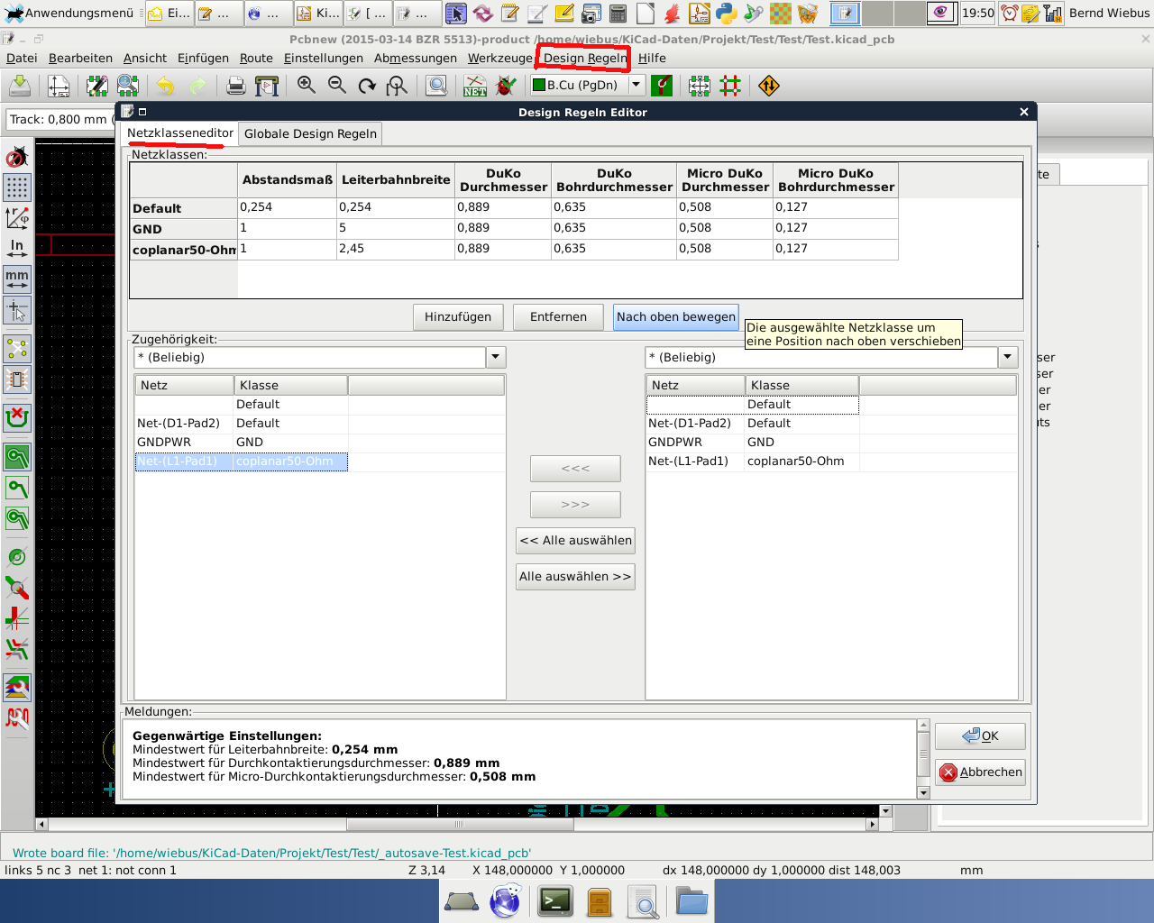

In PCBnew habe ich dann unter Design Regeln > Design Regeln > Reiter
Netzklasseneditor zwei Netzklassen definiert:
GND: Isolationsabstand 1mm und Leiterbahnbreite 5mm (das ist jetzt
willkürlich, meistens ist schmäler besser)
coplanar-50ohm: ebenfalls Isolationsabstand 1mm und Leiterbahnbreite
2,45mm (gemäß der Berechnung) *)
Dann habe ich (im gleichen Fenster direkt darunter) dem Netz GNDPWR die
Netzklasse GND und dem Netz Net-(D1-Pad2) die Netzklasse coplanar-50ohm
zugewiesen.
Siehe Anhang "Netzklasseneditor.png".

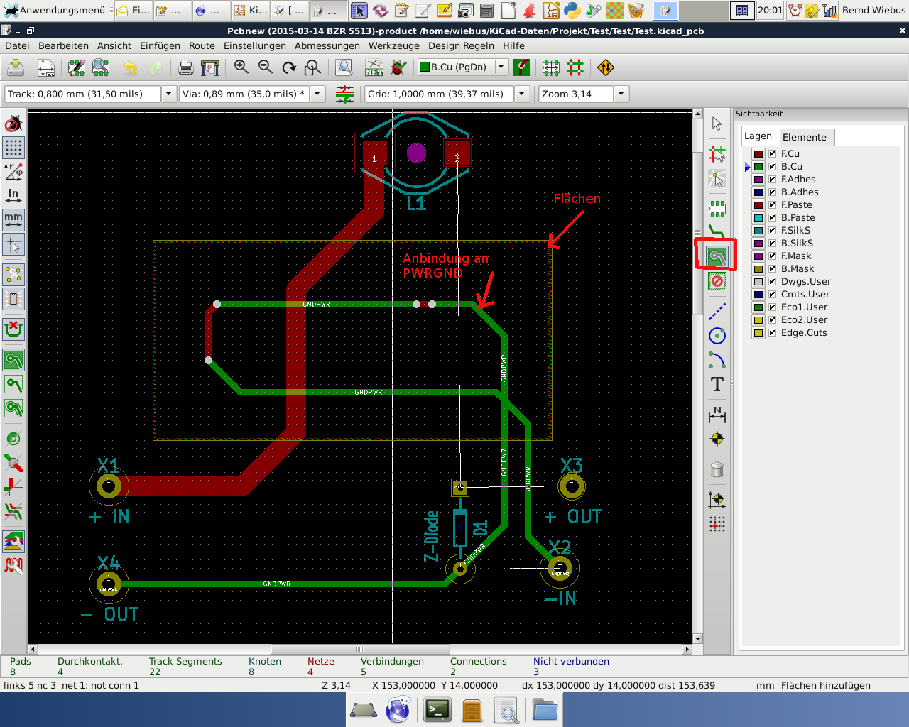

In PCBnew habe ich dann die entsprechenden Kupferflächen dem Netz GNDPWR
zugewiesen und auf der Rückseite und Vorderseite gezeichnet.
Das Netz Net-(D1-Pad2) (die coplanare Leitung) habe ich
hindurchgeroutet.
Damit die Kupferflächen ausgefüllt werden, auch die abgeschnittenen
Bereiche, habe ich das Netz GNDPWR hindurchgeflochten. Kupferflächen
werden nur ausgefüllt, wenn sie auch die entsprechenden Netzte berühren.
Beachte dabei, das ich GNDPWR NICHT in 5mm ausgeführt habe, sondern mit
0,8mm. Die Breite kann man troz der Voreinstellung der Netzklasse aus
den unter Design-regeln > Design Regeln > Reiter globale Design Regeln
definierten Breiten wählen. **) Das hat jetzt nichts mit dem Coplanaren
zu tun, nur so als Randbemerkung.
Siehe Anhang "PCBnew-Kupferflaechen.png".

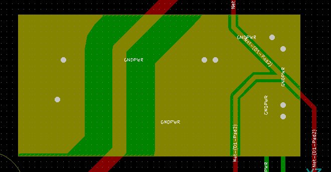

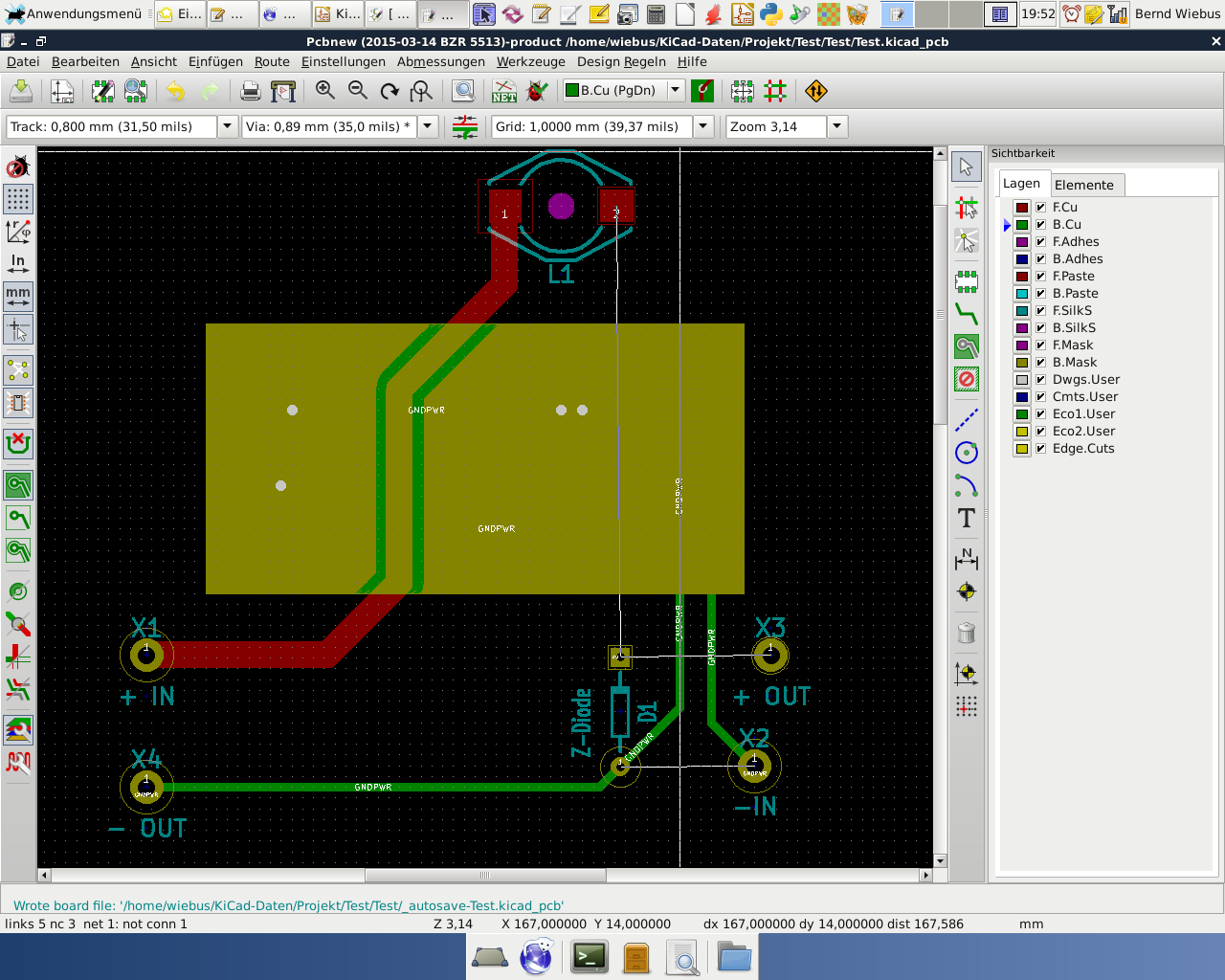

Wenn ich jetzt die Fläche ausfülle, wird meine coplanare Leitung
eingebettet.
Siehe Anhang "PCBnew-Kupferflaechen-voll.png".
