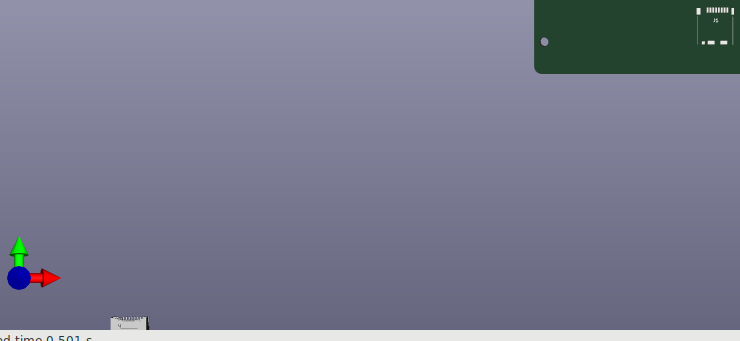

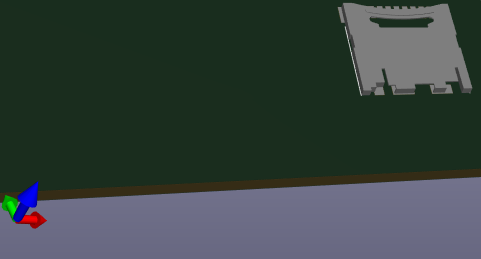

ich hab in KiCAD einem Bauteil ein STEP-File zugewiesen.
Diese Datei wird vom Hersteller zur Verfügung gestellt.
Irgendwie stimmen aber die Koordinaten-System nicht so ganz ;(
Wie oder womit kann ich in einem STEP-File den Null-Punkt des
Koordinaten-Systems festlegen oder wie lässt sich das Problem beheben.

Ich habe immer mal wieder das gleiche Problem.
Die Einstellungen nützen immer dann wenig, wenn der Offset vom 3D
Bauteil so groß ist, dass man es gar nicht mehr sieht.
Persönliche Seite #5705303

#5705496
Bernd W. schrieb:
> Wenn es so extrem ist, dann ist aber irgendetwas mit dem 3D-Modell sehr
> schräg. Siehe oben meine Bemerkung zu Ursprung des Footprints und des
> Modelles.
Ja, da geb ich dir recht.
Leider kommen die von vielen Herstellern so.
Cool wär es, wenn in KiCAD der Ausschnitt variabler wäre. Man müsste
einfach soweit rauszoomen können, bis das Bauteil in Sicht kommt. Das
würde schon helfen.
