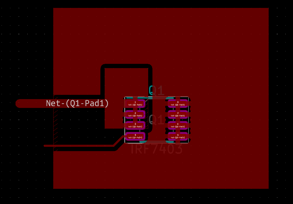

Für die Zukunft will ich von Eagle weg, hänge noch bei der V7 fest. Nur
aus den Polygonen werde ich nicht schlau.
In Eagle arbeite ich sehr oft mit Polygonen, z.B. für lokale Masse unter
einem Quarz, Schaltregler Layout, Hochstrom FET Anbindung/Kühlung etc.
Dabei arbeite ich mit "Rank" "Restrict" und lasse die Flächen
gegeneinander freirechnen, z.B. damit eine Massefläche nicht alles
flutet oder manuell freigestellt werden muss. Eigentlich sehr
komfortabel und macht schicke Layouts.
Kann KiCad das auch?
Oder wie macht ihr sowas in KiCad?
Wäre super wenn ihr Links o.ä. Posten könntet wo ich mich informieren
kann. Die üblichen Tutorials gehen nur auf Masseflächen ein und ich
brauche etwas mehr Funktionalität. Oder eine andere Arbeitsweise?

Bei BAE ist das ziemlich genau entgegengesetzt. Dort ists egal, woher
das Kupfer kommt und es wird tatsächlich geometrisch verrechnet und im
DRC berücksichtigt. D.h., es muss genug Überlapp da sein.
KiCAD?
Wäre jedenfalls ein gutes Argument für den Wechsel :)

Muss man bei Kicad nicht.
> DRC berücksichtigt.
So ist es auch bei Altium (und wahrscheinlich bei anderen Tools der
gehobeneren Klasse).
Ganz so schön ist es bei Kicad allerdings nicht. Flächen zählen zwar als
Verbindung, aber bei Leiterbahnen muss man die Mitte des Pads schon
kontaktieren, damit der Airwire verschwindet. Allerdings sind die
Padmittelpunkte ausreichend "magnetisch", dass das beim normalen
Verlegen eines Leiterzugs eigentlich kein Problem ist. Lediglich beim
nachträglichen Verschieben muss man da ggf. korrigieren.

Bei KiCad reicht die Verbindung mit einer gefüllten Fläche(Zone) um eine
Verbindung herzustellen.
Zusätzlich kann man noch wählen ob die Ecken der Flächen(Zones)
rechtwinklig/schräg oder gerundet sein sollen.

Gast #5830750
Danke euch, besonders @dl8dtl für das Beispiel. Das ist genau so wie ich
mir das vorstelle!
