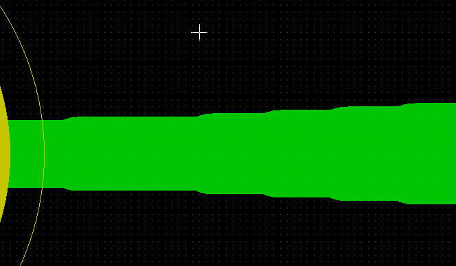

ich habe vielleicht ein Luxus-Problem, aber zur Zeit kann ich unter
Kicad (Version 4.0.4/Win) nur solche Leiterbahn-Übergänge erzeugen
(unterschiedliche Breite)
Frage : geht es auch irgendwie mit "linearen" Übergängen?
Persönliche Seite #5193060
Hallo Dieter.
Dieter G. schrieb:
> Hallo
Nur mit Workarounds. z,B. mit fein gestaffelten unterschiedlichen
Breiten.
Siehe Anhang: "KiCad_LeiterbahnVariieren.png"
Falls es kritisch ist, in Einzelfällen zum Beispiel für
Mikrowellenanwendungen würde ich zum Polynominal Tool aus dem
Mikrowellen Tool greifen.
Vieleicht ist die Verwendung eines passend geformten Pads (Trapetz) für
Dich eine Option.
Ausser in Sonderfällen ist das wirklich ein Luxusproblem. Ich würde es
für allgemeine Anwendungen lassen.
> Breiten.
So wie gezeichnt fallen die Treppenstufen den Mikrowellen garnicht auf.
Aber ich würde ein dreieckiges Polygon draufsetzen, das ist ganz exakt
und geht auch schneller, es ist bloss nicht änderungsfreundlich (andere
Workarouds auch nicht, also als letztes einfügen). Teardrops gingen
auch, aber die kann man normalerweise nicht an Leiterbahnstücken
verwenden, sondern nur an Pads.
