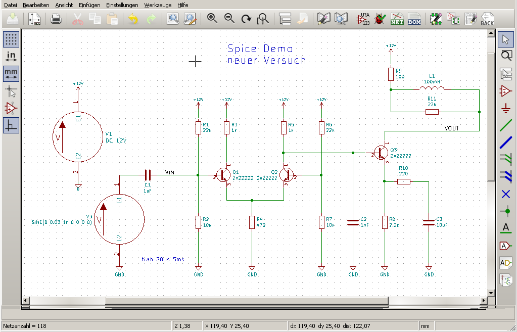

Ein kleines Bespiel als Ergänzung zu pspice_neu:
.tran 20us 5ms
.control
write d:/tmp/out.raw all
set height = 1000
print col "V(/vin)" "V(/vout)" > d:/tmp/printout.out
set width = 10000
print line "V(/vin)" "V(/vout)" > d:/tmp/printout2.out
.endc

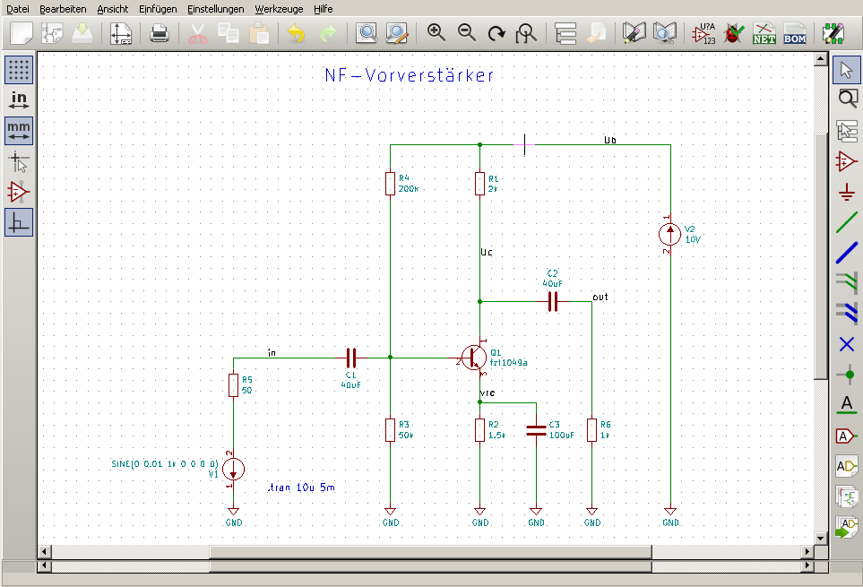

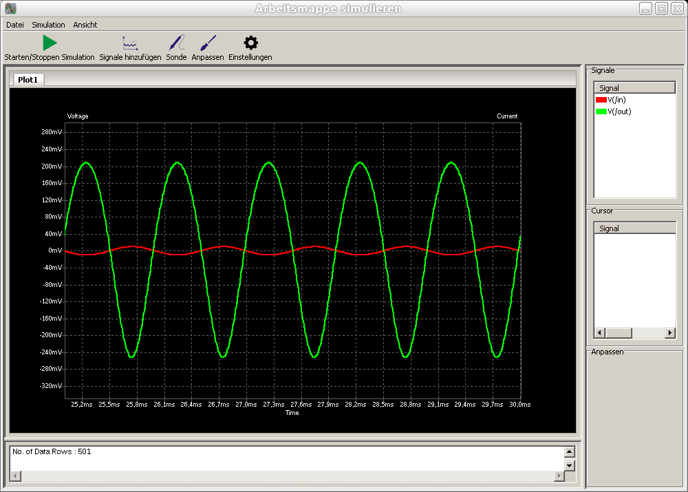

von Dieter P. (low_pow)
Bild Simulationsbeispiel KiCad
Schaltung angepasst, Fehler NGSpice Diodenmodel 1n4148 nicht
vorhanden, eingefügt, Footprints eingefügt.
In der NGSpice *.cir Datei bei .include "standard.dio"
eingefügt für LTSpice Simulation.
> il Conte (Gast)
>Wie sieht es mit den SPICE-Modellen aus?
>Open Source und alle ausgetestet ??
Spice-Modelle sind nicht dabei, von X-Spice libs mit *.cm ?
Spice-Modelle von LTSpice, bisher habe ich 1n4148 und 2n2222
verwendet.
Notwendige Anpassung, mfg Firma xyz entfernen ( Fehler ),
Spannung / Strom entfernen ( Warnung ) bei NGSpice.
Die xyz.lib in den Projektorder kopieren, bisher nur
Einzelteile werwendet keine ganzen libs.
Genaue Spice-Modelle und die dazugehörige Halbleitertechnik
dürften grundlegend nicht Open Source sein.

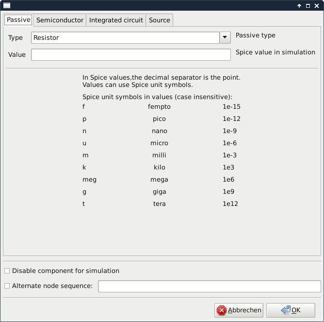

Das Simulationstool findet sich in Eeschema oben in der Menueleiste
unter "Tools". Dort ganz unten "Simulator".
Es werden auch Demo Projekte installiert. Sie finden sich in
/usr/local/share/kicad/demos
Ich habe den ganzen Demo-Ordner der besseren Handhabung in meinen
Projekte Ordner kopiert und mit dem Tagesdatum versehen. Die Simulations
bezogenen Demo Projekte finden sich im Unterordner "simulation".
Ich habe nicht allzuviel Ahnung von Spice. Auch konnte ich noch nicht so
in die Tiefe schauen.

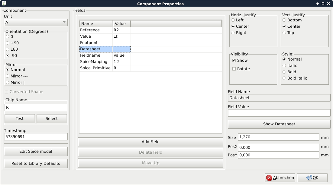

Aber die Spice relevanten Einträge zu den Symbolen finden sich, wenn man
die Symbole zum Editieren öffnet. und zwar an der Stelle, wo man auch
andere Feldeinträge wie Value, Referenz und Footprints findet.
Das ganze scheint recht komplex zu sein. Es gibt zig verschiedene Sorten
von Spice-Einträgen, abgängig vom Typ des Bauteils.
Siehe: "KiCad_BauteileigenschaftenSpice_Kondensator.png",
"KiCad_BauteileigenschaftenSpice_OpAmp.png" und
"KiCad_BauteileigenschaftenSpice_Widerstand.png"
Wenn man zum Editieren explizit den Symboleditor und darin
"Feldeigenschaften" (das "T" aus der oberen Buttonleiste) verwendet,
gibt es einen extra Editor für Spice Modelle.
Siehe "KiCad_SymboleditorFeldEigenschaftenSpice_Spannungsquelle.png" und
"KiCad_EditSpiceModell.png".

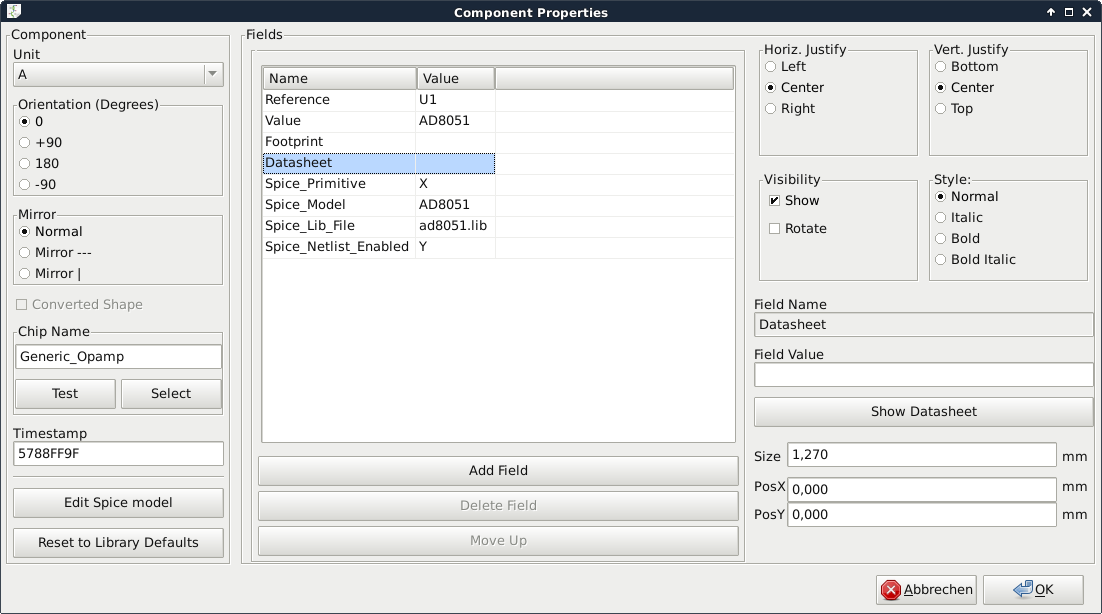

Vorneweg gesagt, Unterlagen über KiCAD und Simulation sind sehr
spärlich.
Bei einfachen Modellen z.B: R oder C mache ich keine Einträge, die
Bauteile
vom Schaltplan werden automatisch in die Simulation übernommen.
Edit Spice model ist dazu wohl vorgesehen, Bauteileigenschaften
anzupassen.
Sicher ist nur, das einige Feldnamen für Spice reserviert sind.
Die Einträge werden wohl einfach ins nächste leere Feld eingetragen,
z.B. von F4 bis F7 ist Spice.
Keine Ahnung ob dies so sein muss, es dürfen ja eigene Felder definiert
werden, auch die Feldreihenfolge lässt sich ändern.
Vielleicht könnte es helfen, die Beispiele unter Simulation
anzusehen, wie die Bauteile dort verwendet werden.
Als Beispiel von hier
F 4 "Q" H 9050 3100 60  0001 C CNN "Spice_Primitive"
F 5 "2N2222" H 9050 3100 60  0001 C CNN "Spice_Model"
F 6 "Y" H 9050 3100 60  0001 C CNN "Spice_Netlist_Enabled"
F 7 "2n2222.lib" H 9050 3100 60  0001 C CNN "Spice_Lib_File"
Das Spice-Model ist hier in 2n2222.lib enthalten.

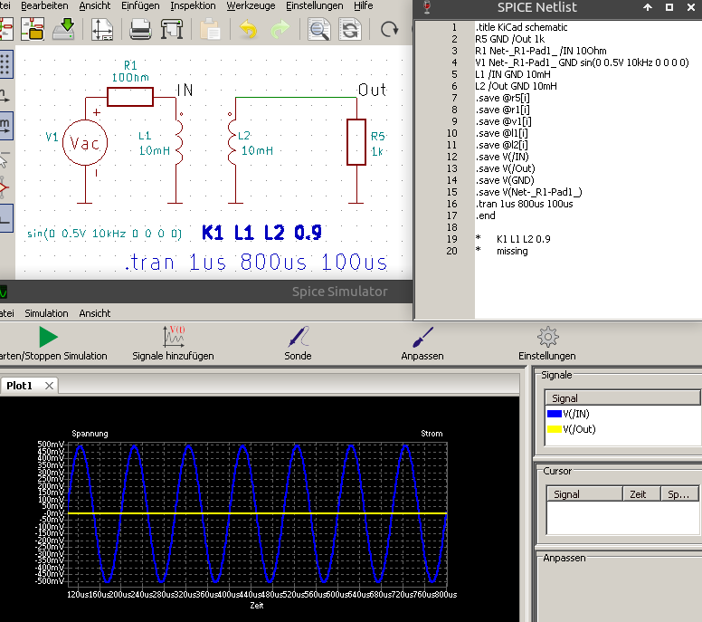

Debian und Ngspice kann ich hier nicht beurteilen.
Die offizielle Version von Kicad 5.0.0 läuft hier nicht
mehr, erst neuere Versionen gehen scheinbar wieder.
Dieses andere Problem beruht auf dem zusammenwirken
von Kicad mit wine, was hier aber kein Thema war, und
mit Kicad 4.07 bis etwa 5.0 rc2 auch kein Problem war.
Habe nach einiger Zeit jetzt mal eine neuere Kicad
nightly Version ausprobiert, r10997.
Im Detail sind schon Änderungen erkennbar, aber manches
ist in Kicad nicht verfügbar.Die Beschreibung von Ngspice
hilft da auch nicht weiter.Bei gekoppelten Spulen etwa, ein
Beispiel :K1 L1 L2 0.9.
Dies ist schon lange in Ngspice beschrieben, Kicad kann
damit aber nichts anfangen, es fehlt auch in der Spice Netlist.
Das Fenster für die Netzliste ist auch eigentlich zu groß
geraten.
Es ist halt doch aufwendig, wenn solche Dinge erst über den

von Holger (Gast)
Im Schaltplanfenster:
Doppelclick auf die Textzeile ".tran 1us ...".
Ein Edit-Fenster geht auf mit dieser Zeile. Darunter als nächste Zeile
eintragen "K1 L1 L2 0.9". Eintrag wird in die Netzliste übernommen
(getestet mit KiCad 5.0.0, MS Windows 7).

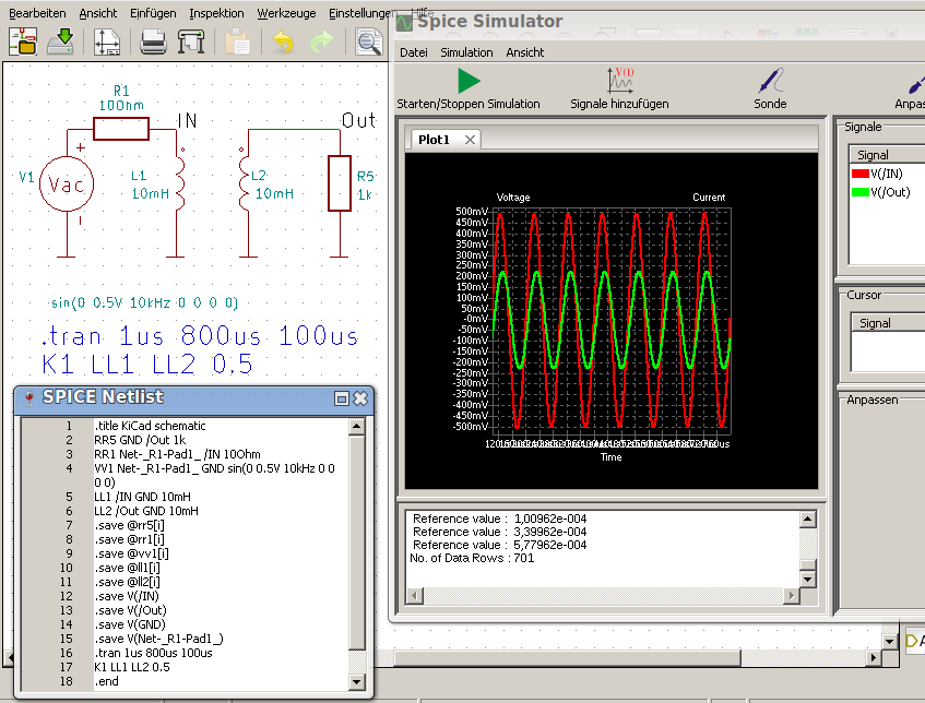

Vielen Dank für den Hinweis, darauf wäre ich selbst nicht gekommen.
Mit einer älteren Version von Kicad gehts hier auch, probiert
mit nightly 10163, war wohl 5.0 rc2.Die Buchstaben am am Anfang
sind da noch doppelt, LL1 etwa.Dies ist in neueren Versionen nicht
mehr so.Die Version r10997 als Beispiel läßt sich aber auch mit
dieser Eingabeart nicht zu einer Berechnung bewegen.Vielleicht ist
da gerade einiges im Umbruch, und das Problem an sich bekannt.
Kicad 5.0.0 Stable kann hier wegen erwähnter anderer Probleme
( wine ) nicht verwendet werden, es stürzt schlicht ab.
