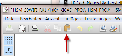

Also mach dir doch keinen Stress !
Du gehst her und Umrahmst den den Teil des Schaltplanes den du
kopieren willst  mit der Maus und drückst dann "CTR C" (C für Copy)
Noch 2 Klick's und du bist am Ziehl:
Klick in das (eventuell leere) Blatt hinein (in der Schaltplan
Hierarchie eine Stufe tiefer)
Klick auf das EINFÜGEN Symbol (siehe Bild) und schwubs da ist es.
Man möchte annehmen dass eigentlich das "CTR V"  (als Pendant)
funktionieren sollte tut es aber nicht (zumindest bei mir).
Bei Bedarf gehst du eine Stufe zurück und löschst den vorher markierten
Teil.
that's it
