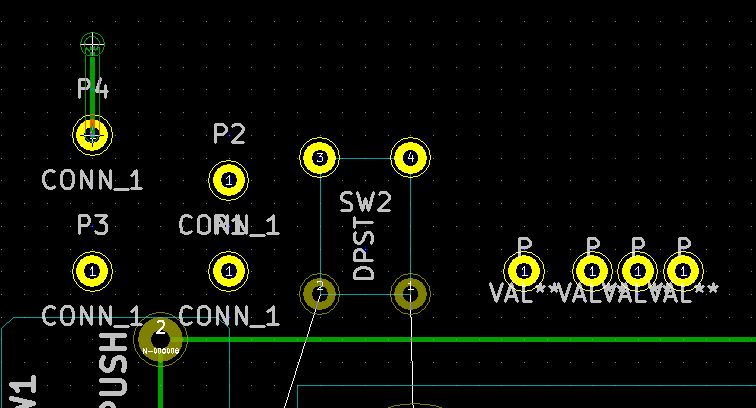

Bei KiCAD bring ich es einfach nicht hin, Pads ein zu fügen.
Bzw. das einfügen schon ich hab dann aber Probleme mit den Leiterbahnen.

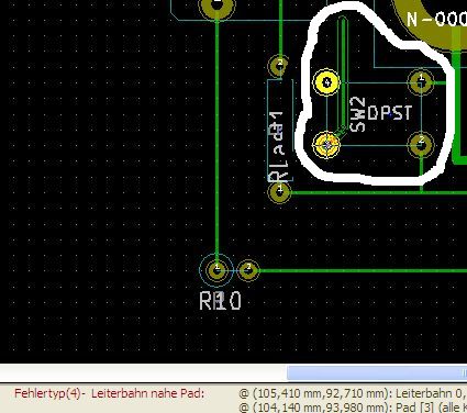

2 immer wieder auf tauchende Meldunge:
- Fehlertyp(4)- Leiterbahn nahe Pad
- Fehlertyp(16) Zwei Leiterbahnenden:
Mein eigen erstellte Taster mit 4 Pads und der Einbindung in der
Netzliste brachte ebenfalls die Problematik,
dass ich die 2 freien Pad des Taster nun nicht einfach im Pcbnew mit
einer Leiterban anfahren kann ( Bild ).
Bisher habe ich einfach keine Möglichkeit gefunden Pads auf der Platine
zu platzieren und ggf. mit Leiterbahnen zu kreuzen.
Sehe ich den Wald vor lauter Bäumen nicht oder was mache ich falsch, hat
jemand eine Lösung ;-?

Sind sie frei?
Ich denke wohl nicht. Du hast alle Pads verschieden bezeichnet und somit
sind es auch verschiedenen Netze. Vermutlich haben deine Taster aber für
jede Seite 2 gleiche Pads. Wenn Du die gleich benennst sind es auch
keine neuen Netze und können wie im Schaltplan verbunden werden.
Das Gleiche gilt vermutlich auch bei dem ersten Problem.

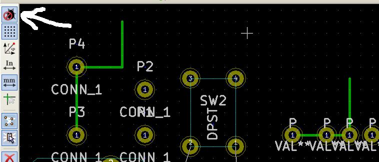

Zu ersterem siehe oben. Zu zweitem: Weil das zu Fehlern im DRC führt. Du
solltest überlegen, speziell für Pads, die Du an Leiterbahnen
anschliessen möchtest, die korrespondierenden Pinne in den Symbolen mit
einem kontaktierbaren Typ zu versehen, oder aber den "online DRC"
ausschalten, der verhindert, dass Du das "im Vorbeigehen" machst. Der
Online DRC ist der Button in der linken Tool Leiste oben mit dem Käfer
und dem Verbotssymbol.

ich versuch das Problem näher zu beschreiben.
Die linken Pad sind im Schaltplaneditor und in der Netzliste zu
gewiesen.
Die rechten Pad sind aus der Bibliothek direkt in den Pcbnew eingefügt.
Luft – Platz ist wohl genug dazwischen.
interessant ist, sobald ich ( siehe Bild ) den linken Pad anklicke, sind
gleich alle gelb markiert.
Sobald ich wieder versuch die Leiterbahn zu ziehen gibt’s den Fehler.
In Eagle konnte ich etliche Pad setzen und nach Lust und Laune die
Leiterbahnen ziehen.
Also mit meinem Grundaufbau und der zusätzlichen Lochplatine flexible
Verwendbarkeit…
Gruss
OP (Firma: xxx) #4169006
Danke Bernd,
das war sehr aufschlussreich ( wenn ich es zum Teil öfters lesen musste
Mit Eagle hab ich zuletzt vor ca. 2 Jahren gearbeitet und KiCAD bin ich
jetzt die letzten Tage dran.
Die Lösung ->   den "online DRC" ausschalten
Ich glaube das war genau das was ich gesucht habe.
Daaaanke ;-)
