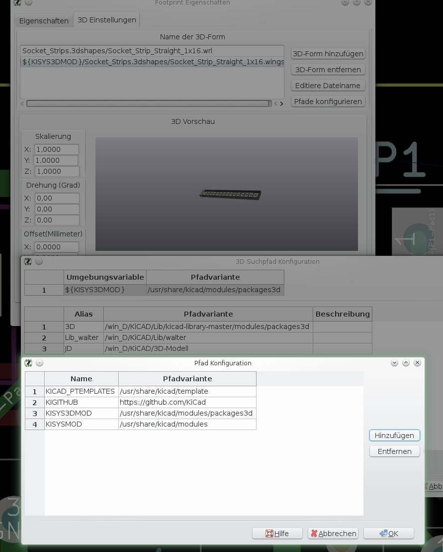

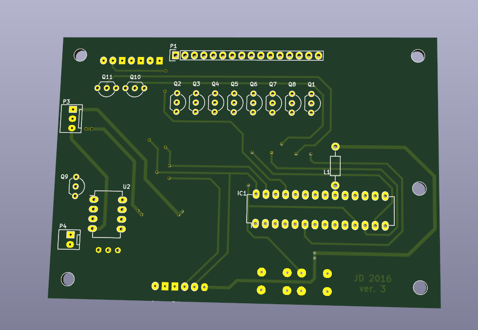

Hallo Forum,
seit einiger Zeit werden die 3D-Modelle der Bauteile im
Platinenbetrachter nicht mehr angezeigt.
KiCad-Version
Application: pcbnew
Version: 4.80~20160820-product, release build
Libraries: wxWidgets 3.0.1
           libcurl/7.42.1 OpenSSL/1.0.1k zlib/1.2.8 libidn/1.33
libssh2/1.5.0
Plattform: Linux 3.16.7-35-desktop x86_64, 64 bit, Little endian, wxGTK
Wie im Bild zu sehen ist habe ich zusätzlich ein Modell hinterlegt,auch
dann wird kein 3D-Modell im Platinenbetrachter angezeigt.
Pfade sollten in Ordnung sein, Modelle habe ich mit FreeCAD geprüft.
Bei den Einstellungen "3D-Modell einblenden" im Platinenbetrachter sind
alle drei Punkte angewählt.
Hat jemand hier für mich einen Rat was zu tun ist.
MFG DJ
Persönliche Seite #4691701
Hallo DJ.
Zusätzlich?
Und wie soll KiCad denn nun wissen, welches Du davon sehen willst?
Normalerweise, bzw. "oft" wird dann das erste genommen....aber das kann
auch schiefgehen.
1) Probier mal mit nur einem Modell im Eintrag.
2) Du kannst Dir die Modelle mit Footprint auch im Modulbetrachter
ansehen. Klappt es dort? Zumindest hast Du dort kürzere Wege zum ändern.
> Application: pcbnew
So eine aktuelle Version zum Vergleichen habe ich auch nicht.
http://www.l02.de
Gast #4692277
Hallo an alle,
danke für die Antworten.
M.Li (ado) schrieb:
>Du kannst aus Spaß mal auf ein 3d-Part in deinem Home-Verzeichnis mit
>absolutem Pfad verweisen. Z.B. ähnlich wie:
Habe ich getan, hat aber keine Wirkung.
Jonas G. (jstjst) schrieb:
>im 3D Betrachter gibt es eine Option Bauteile ausblenden oder so.
>Liegt es vielleicht daran?
Im Menüpunkt "3D-Modell einblenden" sind alle 3 Optionen angekreuzt.
>Bernd W. schrieb:
> Zusätzlich?
Das Modell habe ich zum Test zusätzlich hinzugefügt, in der
Vergangenheit hat KiCAD beide Modelle angezeigt.
Hier ist genau das Gleiche, kein Modell zu sehen.
Ist aus dem OpenSuse Repositorie "electronics", ist eine "unstable
Version" kann man aber sehr gut damit arbeiten.
MFG DJ

Persönliche Seite #4692319
Hallo DJ.
DJ schrieb:
>> Zusätzlich?
Interessant zu wissen. Die Idee erschien mir so daneben, dass ich es
selber noch nie probiert habe.
Aber was ist, wenn Du jetzt dort nur ein Modell einträgst?
Gerade bei sowas sind aktuelle Fehlermeldungen für die Entwickler
besonders wichtig.
Siehe: http://kicad-pcb.org/help/report-a-bug/
Probiere das doch mal testweise mit Modellen bzw. Pfaden darauf, von
denen Du weist, dass es bei anderen Footprints funktioniert.
Weiter: Stell doch hier mal einen Beispiel Footprint mit Modellen ein,
wo es nicht klappt.
http://www.l02.de
#4692384
Ich habe die 3D-Darstellung noch einmal mit einem zusätzlich eingefügten
3D-Bauteil aufgerufen.
Es werden beide Bauteile dargestellt !
Diese Liste kann somit Teilmodelle für ein größeres Bauteil enthalten,
die zusammengesetzt das komplette Bauteil ergeben.
Also bei mir klappt's.

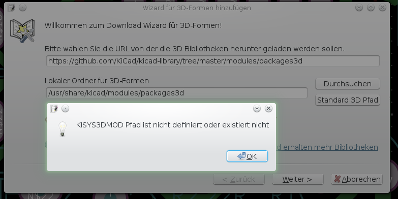

Gast #4693276
ich habe jetzt mal bei Pcbnew den Wizard fürs download der 3D-Formen
ausgeführt drücke ich hier auf den Button für den Standard-Pfad kommt
eine Fehlermeldung "KISYS3DMOD Pfad ist nicht definiert oder existiert
nicht".
KiCAD wird ja viel über Textdateien gesteuert.
Wo werden die Pfade abgelegt?
Ich möchte mir diese mal mit den Editor anschauen.
MFG DJ
Persönliche Seite #4693414
Hallo JD.
Siehe:
Beitrag "KiCad: Umgebungsvariable KISYSMOD unter Ubuntu 14.04"
und:
Beitrag "Kicad - 3D Bauteile werden nicht angezeigt"
Aber das hat bei mir nie so richtig funktioniert.
Die Hinweise hierin fand ich saftiger:
Beitrag "KiCad Arbeitsverzeichnis"
Also im Ordner /home/user/.config/kicad/ sind mehrere
Konfigurationsfiles, für verschiedene Programmteile
Insgesamt acht:
cvpcb
eeschema
fp-lib-table
gerbview
kicad
kicad_common
pcb_calculator
pcbnew
Die fp-lib-table ist die globale Bibliotheksliste, und dann gibt es noch
in den Projektordnern projektbezogene fp-lib-table.
In kicad_common steht z.B.:
WorkingDir=/home/meinuser
LanguageID=English
kicad_fplib_url=http://github.com/KiCad
wizard_plugin=0
wizard_path_option=0
[EnvironmentVariables]
KIGITHUB=https://github.com/KiCad
KISYS3DMOD=/usr/local/share/kicad/modules/packages3d
KISYSMOD=/usr/local/share/kicad/modules
Das könnte das sein, was Du suchst?
Du kennst https://www.mikrocontroller.net/articles/KiCAD ?
Da diese Seite etwas umfangreich geraten ist, empfehle ich eine
Textsuche mit dem Browser.
