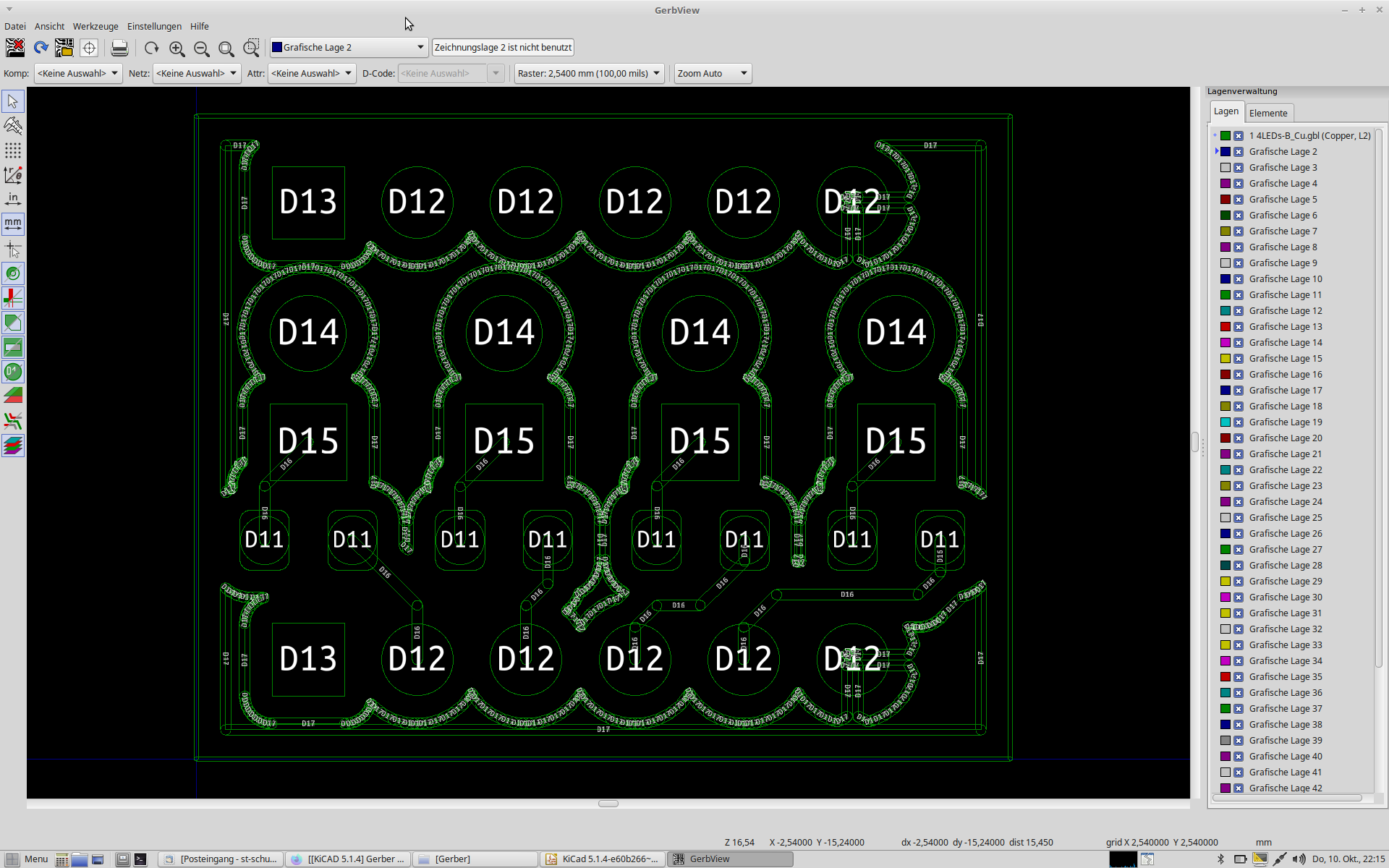

Moin!
Versuchen wir es mal in einem neuen Thread. Also, folgendes hat mein
Platinen-Lieferant aus D bemängelt:
- die Plots aus den Gerber-Dateien "hängen unten unter dem Plot-Bereich"
(das kommt daher, weil KiCAD die Y-Achse immer negativ macht)
- es gibt immer "unvollständige Polynome", die manuell geschlossen bzw.
Punkte ohne Vektoren entfernt werden müssen.
(Also Polygon bedeutet: Startpunkt + "Zwischenziele" + "..." + Endpunkt
= geschlossenes Polygon)
Das mit der Y-Achse scheint eine Eigenheit von KiCad zu sein, vielleicht
um die Canvas-Koordinaten ([0,0] ist links oben) nicht auf die CAM
([0,0] ist links unten) umrechen zu müssen (Rundungs-Fehler-Gefahr?).
Ist ärgerlich für den Hersteller von Panels, wenn Altium und Co. das
richtig machen, aber KiCad immer manuell in den positiven Bereich
gezogen werden muß. Gut - bedeutet für meinen Lieferanten Mehrarbeit,
die er mir aber (noch) nicht berechnet. ;-)

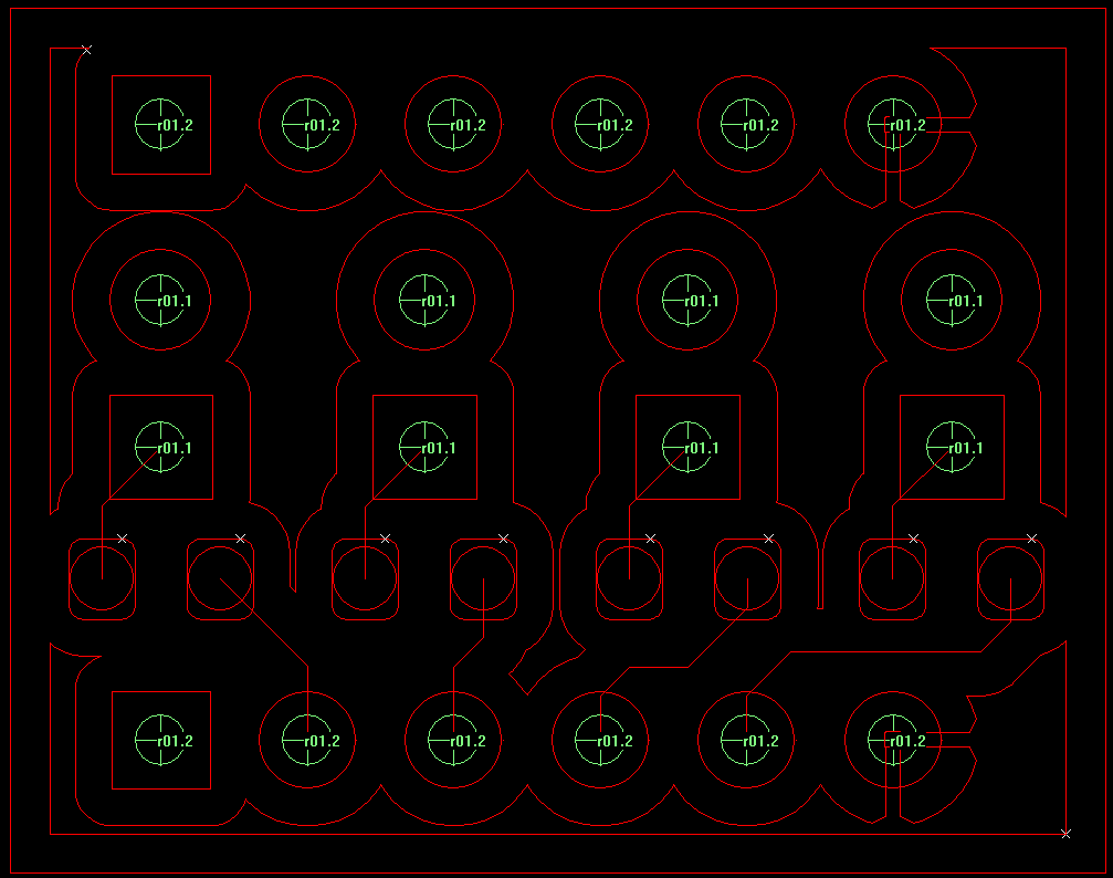

Das größere Problem sind aber die Fehler in den Polygonen. Leider sind
diese im Gerber-Viewer von KiCad nicht zu sehen (siehe Screenshot GV).

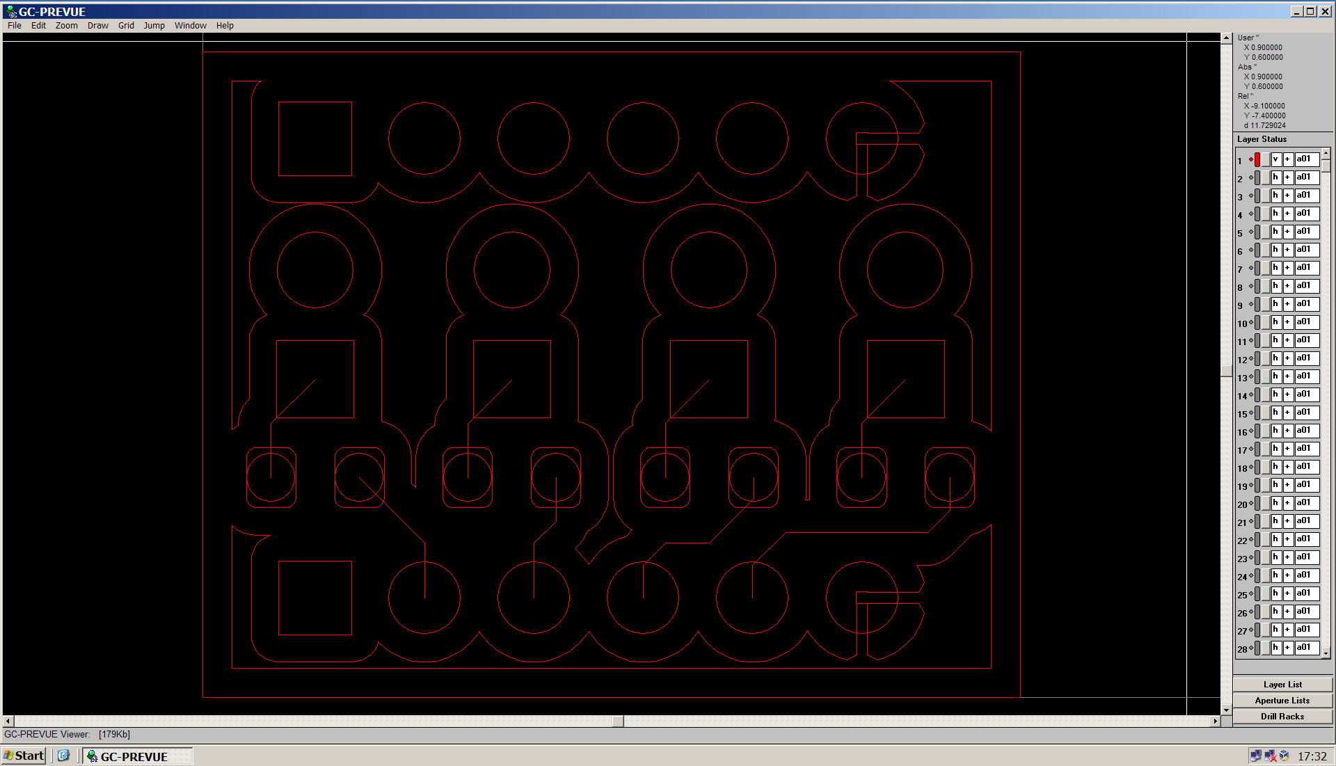

Da ich auch keine CAM oder einen Photoplotter habe, hat mir mein
Lieferant eine ältere (kostenlose) Version von GC-Preview
https://www.graphicode.com/GC-Prevue_Gerber_Viewer
zur Verfügung gestellt. Hiermit kann man die Fehler sehen/finden (siehe
CAM Screenshot). Die weißen X sind die fehlerhaften Stellen, die mein
Lieferant bei jeder Datei manuell bearbeiten muß. Im Moment sind es nur
"Punkte", die er löschen kann, aber es bedeutet eben Aufwand, den er mir
evtl. bei größeren Projekten in Rechnung stellen könnte. Natürlich
könnte ich auf einen asiatischen Hersteller ausweichen, der KiCAD direkt
supported oder eine CAM verwendet, die die fehlerhaften Stellen einfach
löscht. Aber ich habe viele Vorteile bei meinem Lieferanten, die ich
gerade für kleine private Projekte nicht missen möchte.
Besteht wohl die Möglichkeit, daß KiCad die Probleme in Zukunft löst,
oder bin ich der Einzige, der solche "Fehlermeldungen" bekommt?
Gruß,
Stefan

Moderator Persönliche Seite #5999588

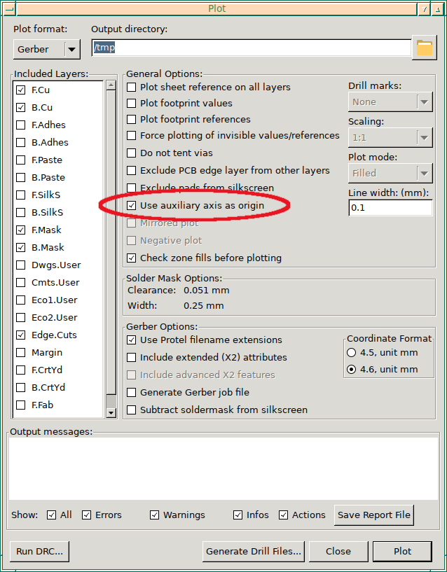

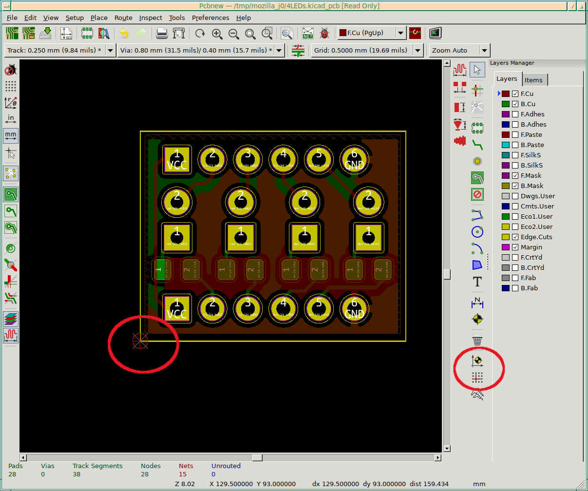

So, hier erstmal die Geschichte mit den negativen Koordinaten in den
Gerberdaten. Dazu setzt du sinnvollerweise einerseits den
Koordinatenursprung im Kicad und andererseits die "auxiliary axis" auf
die Ecke links unten in deinem Design. Ich habe dir mal die beiden Icons
rot umrandet und die Symbole, die dann auftauchen.
Außerdem lässt du beim Plotten alles relativ zu ebendieser auxiliary
axis ausgeben.
Außerdem anbei die neue Kicad-Datei sowie eine Gerber-Lage.
OP #5999594
Moin Jörg!
Ja, das mit dem Ursprung hatte ich schon gemacht (wir Du mir geschrieben
hattest), ohne Erfolg - aber der Haken bringt es!
Da ich die deutsche Version verwende hat es nicht gleich geschnackelt
Das Thema ist also schon abgearbeiteit. It works!
PS: Danke fürs "Aufräumen". Und ein Bild sagt eben mehr als 1000 Worte

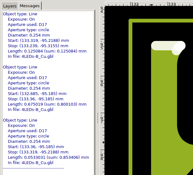

Ich habe mir die von GC-Preview angemoserte linke obere Ecke mal
vorgenommen, und daneben die Gerber-Spezifikation von Ucamco. Der
Screenshot zeigt die fraglichen Elemente in gerbv's Darstellung, da
sieht man die zugehörigen Koordinaten ganz gut. Sie beziehen sich auf
die originale …B_Cu.gbl (mit den negativen Y-Werten).
Die Gerber-Spec ist erstmal eindeutig in dieser Aussage:
When a D02 is encountered the contour is considered finished.
(Note that a D02 always finishes a contour even the current
point does not change, e.g. a D02*.) A D02 is only allowed
if the preceding contour is closed.
Gut.
Die relevanten Daten:
G36*
X133318815Y-95218815D02*
G01*
X133239463Y-95315506D01*
X132685000Y-95185000D01*
X133360019Y-95185000D01*
X133318815Y-95218815D01*
G37*
Das einzige, was daran auffällt ist, dass der Punkt (133.318815,
-95.218815) zweimal gezeichnet wird. Das sollte allerdings grundsätzlich
kein Problem sein (wenn auch ein Schönheitsfehler), denn die Kontur wird
erst mit einem D02 beendet, und das ist an dieser Stelle noch nicht
gekommen. Das D02 kommt danach, am gleichen Punkt (was zulässig ist).

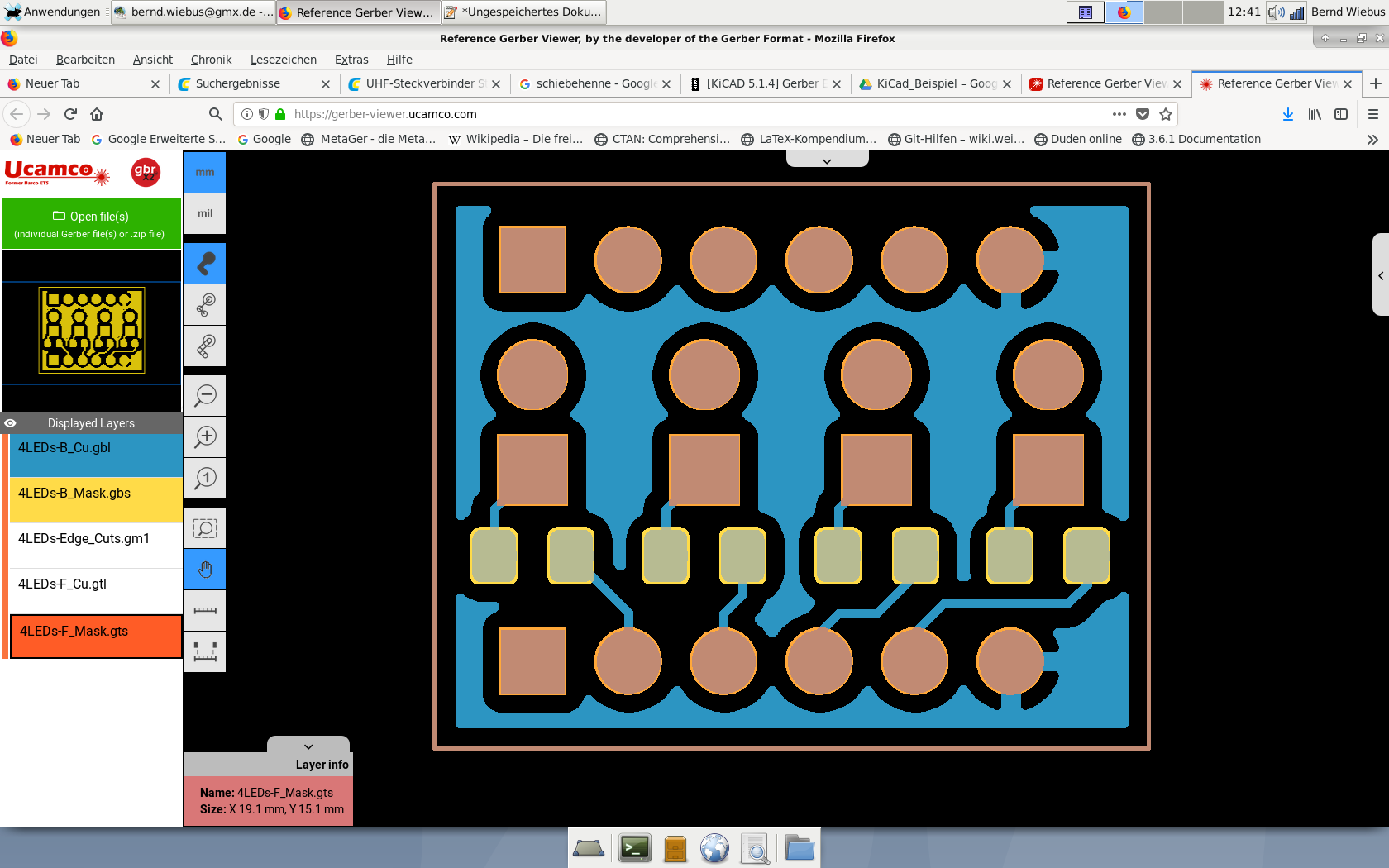

Ucamco als Schöpfer von Gerber bietet selber einen online referenz
viewer. *) Ok, auch Ucamco ist nicht Gott, und kann Fehler machen.....
Dem TO würde ich aber durchaus empfehlen, falls der Referenzviewer von
Ucamco keinen Fehler zeigt, den Leiterplattenhersteller darauf
hinzuweisen.
Gerber ist ja durchaus dafür gemacht, in solchen Fällen robust zu
reagieren. Zumindest negative Koordinaten sollten kein Problem sein.....
*) Link auf Ucamcos Referenz Viewer: https://gerber-viewer.ucamco.com/
mit freundlichem Gruß: Bernd Wiebus alias dl1eic

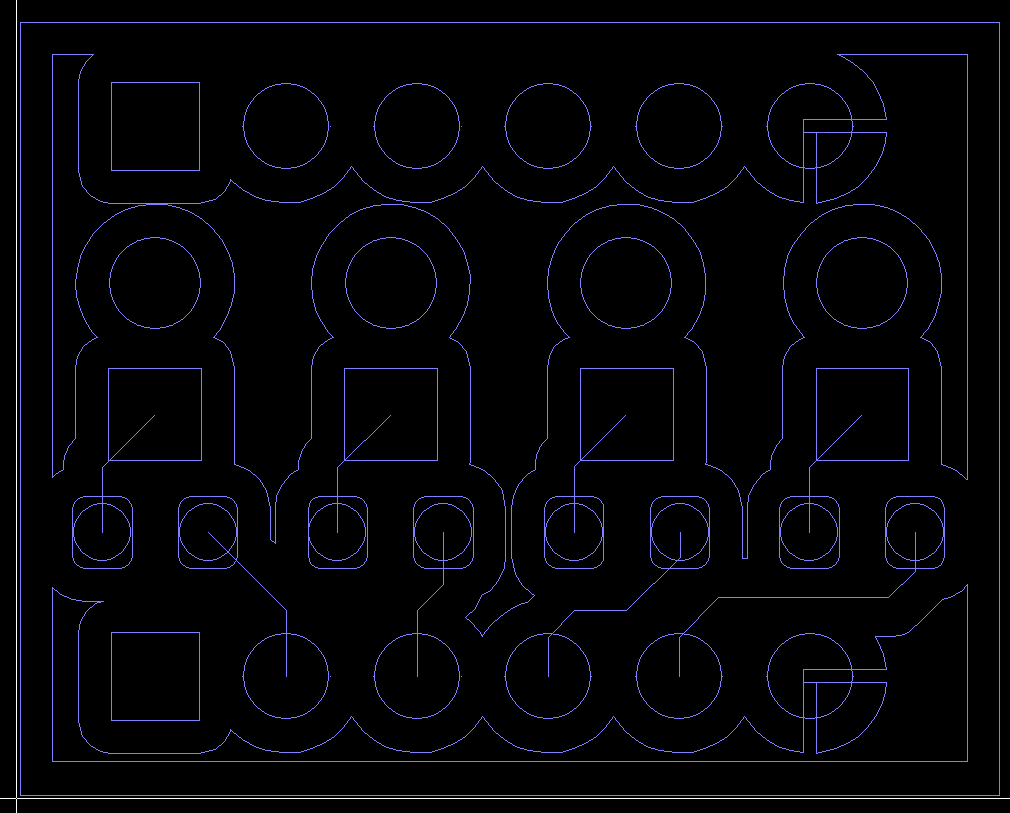

Persönliche Seite #6000954
Nachtrag:
> hinzuweisen.
Ich habe Stefans Gerberdaten von obigem Google-drive Link mal in den
Ucamco Viewer gestopft.
Das Ergebnis ist im Anhang. Kein Fehler sichtbar.
http://www.dl0dg.de
Gast #6001057
Das ist für mich auch durchaus logisch. Gerber-Befehle sind Linien, und
bei einem geschlossenen Umriss geht die letzte zu zeichnende Linie
zurück zum Startpunkt - sonst wäre es ja kein geschlossener Linienzug.

Der Startpunkt kommt in den Gerberfiles, die Kicad erzeugt, aber dreimal
vor. Einmal am Anfang und zweimal am Ende des Polygons. Letzteres mag
die CAM Software des Leiterplattenherstellers anscheinend nicht.
Jörg W. schrieb:
> Karsten B. schrieb:
>> Das ist eher ungeschickt gelöst.
> Zulässig ist es allerdings trotzdem, und für das Resultat im Grunde
> genommen egal.
Wenn es nicht dazu führt, dass bei größeren Strukturen Abstände
unterschritten werden, dann "ja" :) Kicad scheint dies aber zu beachten,
indem es bei großen Kreisbögen mehr Punkte setzt.
Das G37 beendet bereits die Kontur, die nachfolgende Zeile mit D02
startet die neue Kontur. Sonst aber alles richtig.
#6001129
Georg schrieb:
> Dass chinesische Hersteller so sehr sparen (müssen), dass sie weder
> qualifiziertes Personal noch geeignete Software einsetzen, ist jetzt
> auch nicht so neu.
Laut erstem Beitrag war's aber ein deutscher Hersteller (oder zumindest
Lieferant, das heißt ja noch lange nicht, dass sie auch in D produziert
werden).
Gruß,
Bernd
OP #6001190
Hallo zusammen!
Also fasse ich mal zusammen :-)
Ja, der Gerber-Plot ist nach dem Entfernen der doppelten Punkte
fehlerfrei (siehe Anhang). Und ja, es ist kein NoGo o.ä. - schließlich
gibt es ja CAMs und Hersteller, die mit den Daten zurecht kommen.
Aber ja, mein Lieferant poolt für deutsche Hersteller, und ja, die CAM
ist durchaus nicht mehr "aktuell". Allerdings ergeben sich dadurch zwei
Vorteile, die ich mag:
1. der Support ist in deutsch und
2. die Preise fast vergleichbar mit China, wenn man Liefer- und
Produktions-Zeit addiert, so wie die Kosten, wenn "nur mal ne Platine
braucht".
Und das immer noch (ich kenne den Lieferant seit > 10 Jahren!) zu
ähnlichen Preisen. Da muß man eben bei den laufenden Kosten sparen,
indem man nicht dauernd neue Software und Maschinen kauft, und möglichst
viel automatisiert, um immer das gleiche Ergebnis zu liefern.
Auch ich arbeitete mit einer Uralt Eagle-Version, die ich mir mal
gekauft habe. Aber die läuft eben nur in einer VM. Und ich mag KiCad
seit Version 5, weil sie sich enorm entwickelt haben (und eben nativ
unter Linux läuft).
Ich gehöre außerdem zu den Leuten, die laut meckern, wenn ihnen etwas
nicht passt. Aber ich versuche eben auch konstruktiv zu sein. Sonst geht
das nach hinten los!
Auch dieses Mal hat es funktioniert:
Der Bug ist gefixt und soll in Version 5.1.5 released werden!

OP #6002130
Moin!
Ich kann bestätigen, der der Bug in den Nightly Builds vom 12.10.19
behoben wurde. Ein Test auf meinem Win7 x64 Notebook für Softwaretests
zeigt keinerlei Fehler mehr in GC-Prevue (siehe Screenshot).
Wer es selber probieren möchte:
https://kicad-downloads.s3.cern.ch/windows/nightly/kicad-r14328.337244d42-x86_64.exe
(64Bit Download) bzw.:
https://kicad-downloads.s3.cern.ch/index.html?prefix=windows/nightly/
