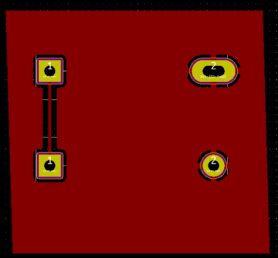

wenn ich in KiCAD (4.0.7) eine Kupferfläche erzeuge und die
Padverbindung als thermische Abführung wähle, wird diese in
unterschiedlichen Winkeln erzeugt. Siehe Bild.
Kann man diese Winkel irgendwie beeinflussen oder passiert dies
willkürlich?
Viele Grüße
Denny

Gast #5287208
Es ist definitiv rund/oval. Bei oval und rechteckig sind die
Verbindungen bei 0,90,180,270°, bei rund jeweils um 45° verschoben.
Deswegen haben wohl die Steckverbinder allesamt ovale Pads (Dann mit
gleich Abmessungen in x und y), damit auch ein mittlerer Pin noch von
der Fläche erreicht wird.

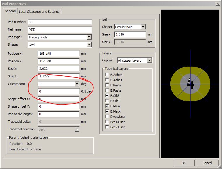

Richtig, und genauso ist das auch. Die Stege folgen der (gesamt) Drehung
des Pads.
Gedreht werden sie wie alle Pads im Padeditor.
Unter Orientation "custom" wählen und darunter dann einen Winkel
eintragen.
Wird das Bauteil komplett gedreht, folgen natürlich die Pads dieser
Drehung  zusätzlich.

#5287943
Bernd W. schrieb:
> Darum wäre es gelegentlich sinnvoll, sie individuell einstellen zu
> können.
> Aber leider sind die Thermals eine Eigenschaft der Kupferfläche (da
> stellst Du sie ja auch ein), nicht der Pads.
> D.h. eine Einstellung gilt zwangsläufig für alle in der Fläche.
Da liegst Du (ausnahmsweise) falsch.
Die Thermals können auch für jedes Pad separat definiert werden, und
zwar in den Pad-Eigenschaften unter "Local Clearance and Settings".
Gruß,
Bernd
