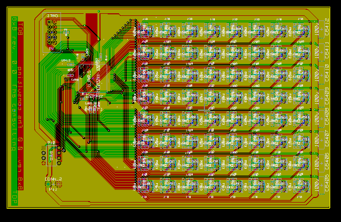

Hallo Detlev T.,
bei jedem dieser Layout-Programme erlebt man eine Lernkurve. Die Logik
bei KiCAD wird erst ersichtlich, wenn man es (endlich) geschafft hat,
ein bestimmtes Problem erfolgreich zu lösen. Bei der Erstellung der
Platine im Beispiel (Prototyp zum Testen meiner Software: 160mmx100mm,
1690 Pads, 390 Vias, 652 Netze) wusste ich zum Beispiel noch nicht, wie
ich ein Bauelement um einen beliebigen Winkel drehe. Eine
45°-Gegen-den-Urzeigersinn-Drehung des quadratischen 100-Pin-ICs links
im Bild hätte zum Beispiel viel vereinfacht. Wie man eine solche Drehung
ausführt, habe ich erst in der Yahoo-Gruppe erfahren; inzwischen steht's
auch in den FAQs.
Die Dokumentation ist nicht besonders nützlich. Es hilft, in den
entsprechenden Gruppen zu fragen und mal ein kleineres Projekt bis zum
Ende durchzuziehen. Es gibt aber diverse Websites, auf denen gute Tips
zu finden sind.
MultiPCB hatte keine Probleme mit den erzeugten Gerber- und
Excelon-Dateien.
