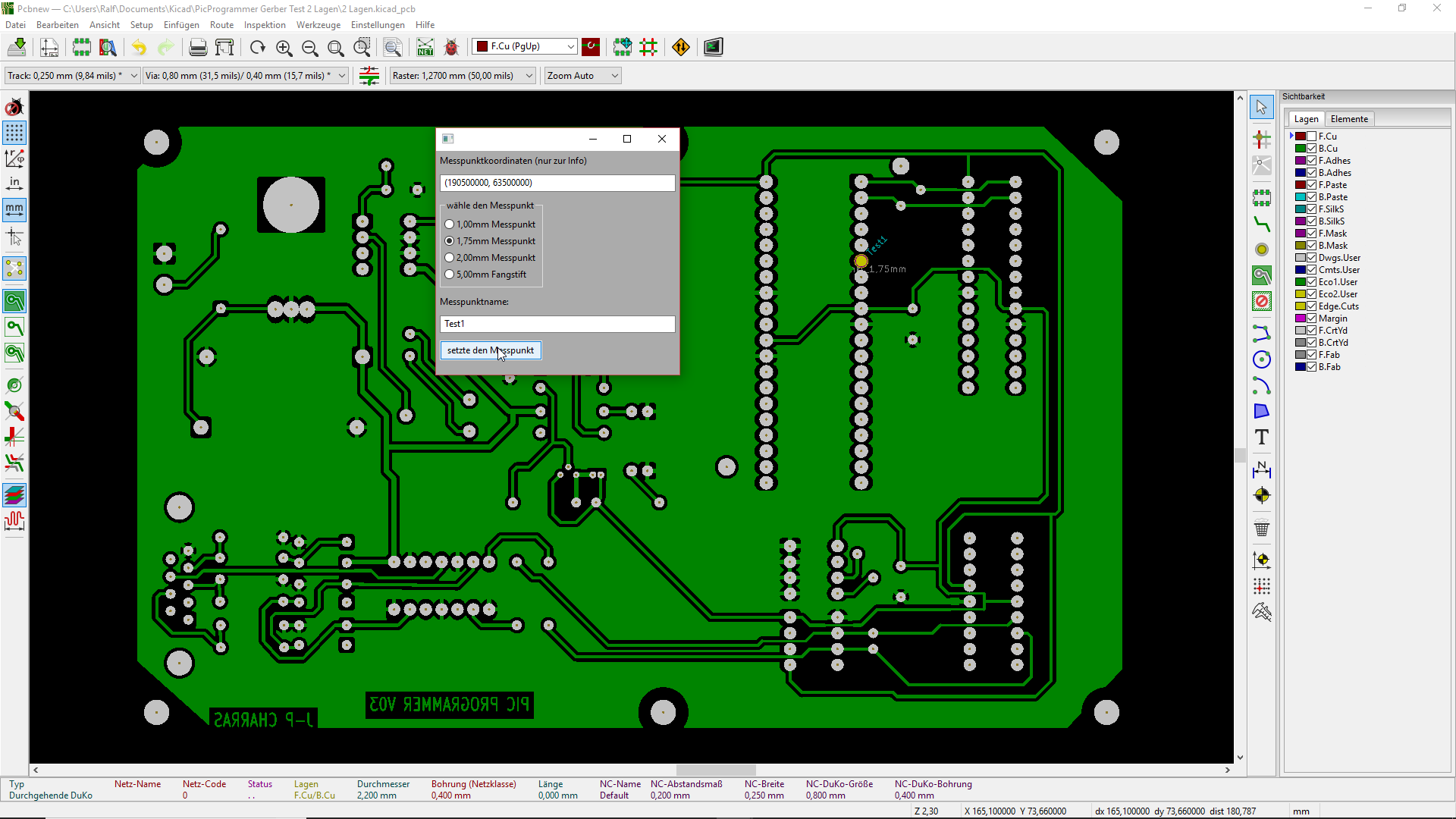

Kicad im professionellen Umfeld für Nadelbettadapter
OP (Firma: HEB industrie elektronik) #5408238
mein Lieblingsgerberdatenbearbeitungsprogramm lässt sich auf meinem
neuen Rechner
nach einem Crash nicht mehr installieren. Da habe ich nach Ersatz
gesucht und bin
auf Kicad gekommen.
Den Workflow stelle ich mir ungefähr so vor. Im GerberdatenViewer von
Kicad die
erforderlichen Lagen laden. Dann diese in ein Board exportieren. Im
Board dann die
Messpunkte setzen (als NPTH). Die Bohrdaten generieren und dann diese
wie gewohnt
weiter verarbeiten.
Gesagt getan. Flux eine Bibliothek mit den gebräuchlichsten Messpunkten
anlegen
und diese dann positionieren. Leider kann Kicad kein SnapToObject. So
muß man
beim Positionieren das Raster feiner stellen bis es passt oder die
Eigenschaften vom
Messpunkt aufrufen und dann exakt positionieren.
Deshalb habe ich mir ein kleines Pythonscript geschrieben. Damit wählt
man die
Duko ( Messpunkt ) aus, auf der die Nadel sitzen soll. Dann wählt man
die Nadelgröße,
gibt einen Messpunktnamen ein und drückt auf Messpunkt setzen. Das wars
soweit.
Voraussetzung ist Kicad 5.0 aus den NightlyBuilds. Unter Windows muß das
angehängte
Script in den Ordner
%appdata%\kicad\scripting
 entpackt werden.
Unter Linux glaube ich nach
~/.kicad/scripting
Getestet ist aber nur Windows.
Mir ist klar das das nur für einfache Adapter funktioniert, wenn der
Entwickler keine
Messpunkttabelle mitgegeben hat und die Platine nicht zu komplex ist.
gruß ralf
Achso gefunden habe ich die Anleitung zu skripten hier:
https://kicad.mmccoo.com/kicad-scripting-table-of-contents/
http://docs.kicad-pcb.org/doxygen/md_Documentation_development_pcbnew-plugins.html

Hallo Ralf.
> neuen Rechner
> gesucht und bin
> auf Kicad gekommen.
Danke für die Info!
Danke für die Info!
Ich habe den Eintrag hier mal im Wiki unter KiCad und unter Gerber-Tools
verlinkt.
Welches Programm hatte die ursprünglichen Gerberdaten erzeugt?
Ich weiss, das PCBnew beim Gerber-Import etwas heikel ist, und nur das
nimmt, was es selber schreiben würde. ;O)
Zumindest die älteren Versionen.
http://www.l02.de
OP (Firma: HEB industrie elektronik) #5408312
ich habe jetzt mal weitere Gerberdaten probiert und festgestellt das
Kicad tatsächlich etwas zickig ist. Viele Daten konnte es lesen. Einige
hat es mit Fehler quittiert und in anderen waren seltsame Artefakte in
den Daten.
Alles in allem, wenn es die Daten ließt kann man etwas damit anfangen.
Leider kann, darf und will ich von diesen Daten keine Bilder zeigen, da
sie den Kunden gehören. Sorry.
gruß ralf

Hallo Ralf.
> den Daten.
KiCad verwendet z.B. nicht das Kreistool aus dem Gerber Satz. Wenn Du
jetzt irgendetwas importieren willst, was so etwas enthält, gibt das
Probleme.
KiCad verwendet nur Gerber RS-274X bzw. die Erweiterung Gerber Version
2.
"Klassisches Gerber" (mit separater Blendentabelle) geht also auch
nicht.
Es gibt viele Gerberdaten, die nicht den aktuellen Empfehlungen von
Ucamco entsprechen, das für jeden Befehl/jedes Objekt eine neue Zeile zu
verwenden ist.
Und zum Schluss bleibt die Frage, was für Zeilenenden Dein aktuelles
File nun hat. Entweder Carriage Return und Line feed (oder andere
Reihenfolge?) , oder nur Carriage Return oder Line feed.
Unter Linux ist das eher ein kleineres Problem, aber unter Windows bin
ich mir da nicht so sicher.
Es gibt Gerber Befehle, die schon lange aus Gerber wieder gestrichen
wurden oder nie offiziell implementiert waren. Aber es gibt immer noch
alte Gerber  Daten aus der Zeit und Programme, die noch so Gerber
erzeugen.
Zum Glück ist Gerber ein extrem robustes Format. Meistens kann man das
mit der Brechstange wieder hinbiegen.
