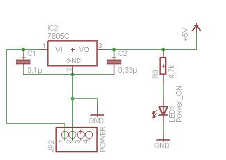

Hallo, Ich habe da ein Problem bezüglich des Power On Resets von meinem
PIC16F876A.
Und zwar jedes Mal wenn ich die Betriebsspannung anlege funktioniert der
Interrupt meines PICs nicht, erst wenn ich von Hand den Reset Taster
betätige funktioniert der Interrupt wieder.
Der MCLR Eingang ist zurzeit über einen 20k Widerstand an
Betriebsspannung und hinter dem Widerstand noch ein Kondensator von
100nF an Masse.
Irgendwer ne Idee woran das liegen könnte ?
Vielen Dank im Voraus !

Kann es sein das du einen großen Elko nach dem Spannungsregler drin
hast? Dahinter sollte man je nach Spannungsregler max. 10-100µF
reinmachen vor dem Spannungsregler kann man hingegen was größeres
reinmachen.

Wie legst du die Betriebsspannung an? µC ist mit Spannungsregler
verbunden und dann gibt die Spannung an den Spannungsregler oder läuft
dieser schon und dann gibts du Spannung auf VCC des µC's?

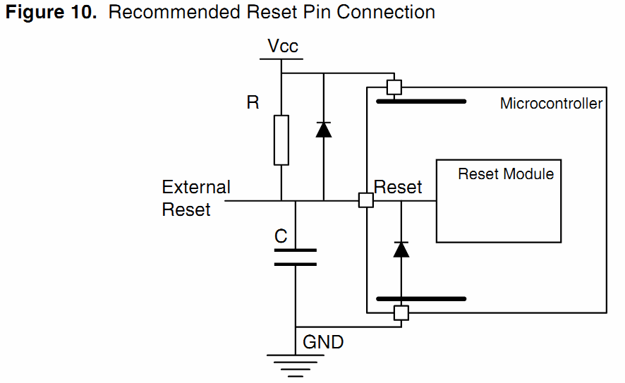

Hat dein PIC evtl eine Brown Out Detection die man aktivieren kann? Das
sollte dein keinen manuellen Reset benötigen.
Ansonsten kann du auch manuell eine Startverzögerung aufbauen.
Zusätzlich zum Resetwiderstand und dem 100nF Kerko spendierst du dort
mal einen 10µF Elko parallel dadurch steigt die Spannung am Resetpin
langsamer an als die Versorgungsspannung und der µC schaltet sich etwas
später ein und dann sollte die Versorgungsspannung schon stabil sein.
Und die Diode nicht vergessen damit sich der Elko wieder schnell
entladen kann wenn die Versorgungsspannung abgeschaltet wird.
Gast #2356895
Erstmal ein Riesen Dankeschön für Eure Mühen.
Also zurzeit sieht es so aus: Siehe Anhang
--> Zwischen den 5v und dem Reset Eingang des PICs sitzt dann nur noch
ein 20k Widerstand
quasi so:
       Reset
        20k
-->5V--->|
       100nF
        GND
Wegen der Brown Out Detection, die hat mein PIC auf jeden Fall, aber
nochmal zum Power On Reset zurück. Es ist doch so, dass der PIC nach dem
Erreichen der Betriebsspannung eine definierte Zeit(Tau) wartet und dann
den Reset macht oder hab ich da was falsch verstanden ?
