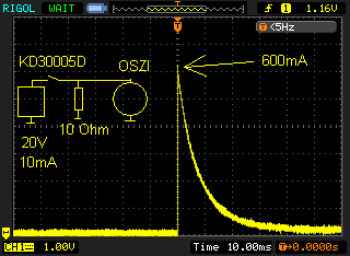

Messung des Stromabfalls, bei 20V und I(max)=10mA.
Kurzzeitig fließt ein Strom von 600mA,
bis er auf seinen eingestellten I(max) abfällt,
sieht aus wie ein relativ großer C an den Ausgangsklemmen.

#6061212
Ist aber der Regler, der braucht halt bis er dicht macht. Vom
Zeitverlauf her ist das für LNGs aber total normal. Sieht mir IMO sogar
recht zügig aus für die Preiklasse, in der das Korad spielt.

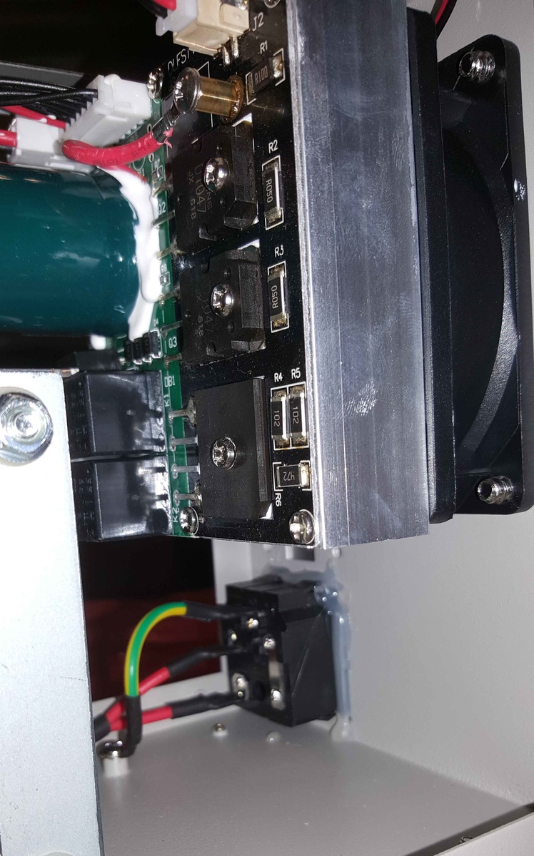

Gast #6324562
Mich hat das extrem genervt.
Ist die PWM Spannung für den Lüfter.
Bei 12V 180mA Belastung und sich erwärmenden Kühlkörper fing der
stehende Lüfter an zu knurren.
Ein 330uf/50V Elko, aus der Wühlkiste, parallel zum Lüfter wirkte
Wunder.
Sauberer ruhiger lauf von Anfang an und kühler Kühlkörper.
