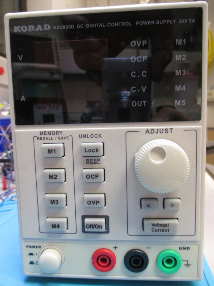

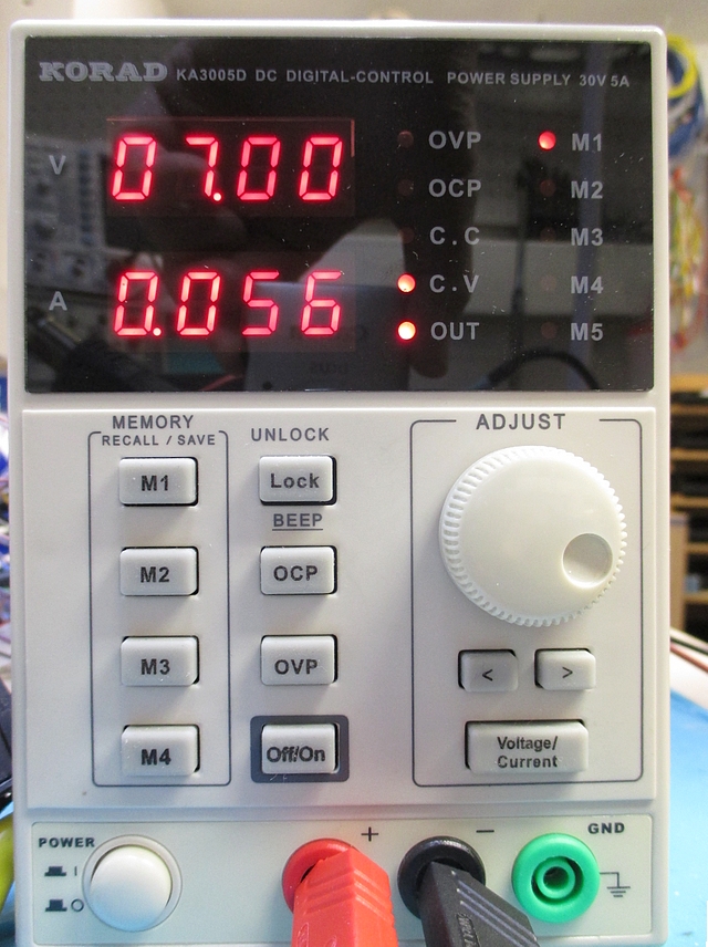

Habe mir vor ein paar Jahren ein solches Netzteil gekauft jnd war bislang damit sehr zufrieden, erfüllte seinen Zweck. Seit ein paar Tagen habe ich das Problem das bei C.V. Einstellung (Constant Voltage) mit maximalstrom von einigen Ampere, das Netzteil zwar den angeschlossenen Verbraucher versorgt, aber nicht mehr dessen Stromaufnahme anzeigt. Garantie habe ich leider keine mehr, müsste den Fehler selbst finden und reparieren. Wenn das Problem jemand bekannt ist, bitte ich um Hilfe. Ansonsten würde ich nach einem Stromwandler suchen, Shunt oder IC an einen OpAmp leitet der das Signal verstärkt und vermutlich an einen A/D Eingang von dem uC der das Ding steuert geht.
Hallo Olli Z., es gibt da zwei verschiedene Geräte mit "3005D" im Namen, das KA3005 und das KD3005. Vielleicht solltest Du das eingrenzen. Habe allerdings auch keine Lösungsvorschlag.
Danke für den Hinweis, es ist ein KA3005D.

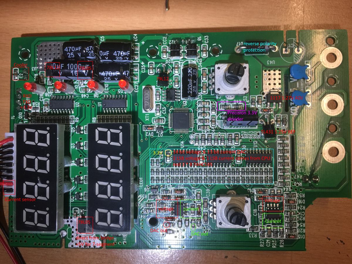

Habe einen Schaltplan dazu gefunden und zwei Fotos von der Hauptplatine. Auf dem Front-Bild ist unten rechts wohl der Opamp zur Strommessung.

Vielleicht ist eines der "current sensor" Kabel unterbrochen. Das sind wohl die Messanschlüsse des Shunts.
hinz schrieb: > Oder doch ein 3005P? Hab heut nochmal in der Bestellung von damals nachgesehen (weil grad nicht zuhause) und das ist ein 3005D.
Dieter W. schrieb: > Vielleicht ist eines der "current sensor" Kabel unterbrochen. > Das sind wohl die Messanschlüsse des Shunts. Ich machs heute Abend mal auf und schau ob ich was offensichtliches erkenne... ich dachte nur das es womöglich ein bekanntes Problem sei und ich es nur bei der Onlinesuche nicht gefunden hab. Es gibt dieses NT ja auch von anderen Herstellern in fadt baugleicher Form.

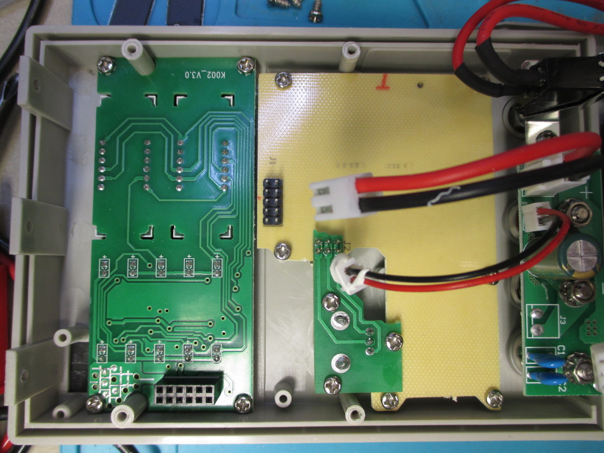

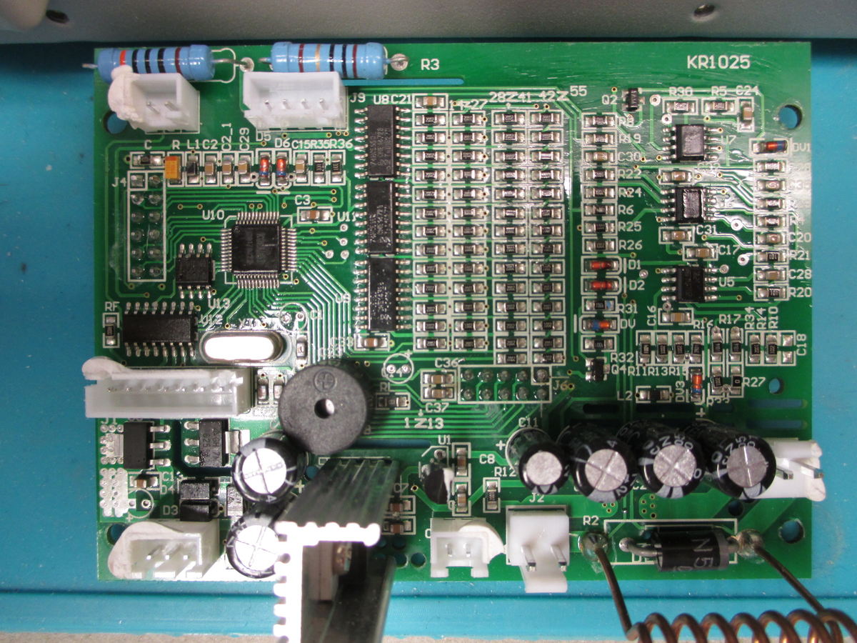

Ja, definitiv ein KA3005D. Optisch ist kein Problem zu erkennen. Ich musste aber feststellen das der innere Aufbau komplett anders ist als der auf den geklauten Bildern oben. Der Atmega ist bei mir mit "KORAD01" beschriftet. Und insgesamt ist der innere Aufbau viel einfacher gestaltet als bei den Bildern oben. Die Platine ist mit "KR1025" betitelt. Vielleicht habe ich da eine sehr frühe Version des Aufbaus? Es Funktioniert auch soweit alles, C.V. und C.C. arbeiten scheinbar einwandfrei, nur das es halt beim Stromverbrauch immer 0.000 anzeigt nachdem man auf "ON" wechselt.

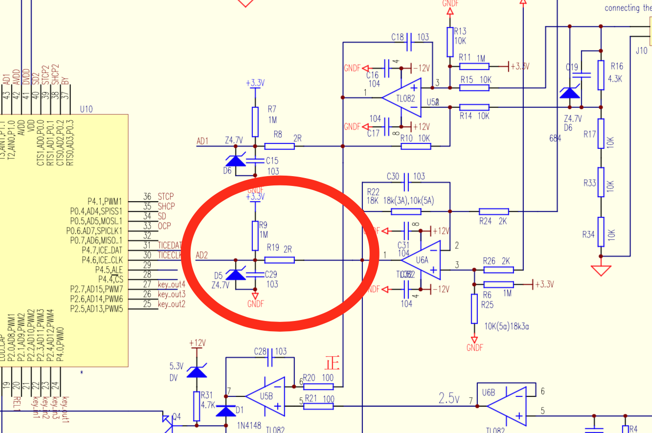

Schau dir mal den rot eingekreisten Bereich genauer an. Da die Stromregelung funktioniert dürfte der Ausgang von U6A (müsste der Strommesser-OPV sein) noch OK sein, möglicherweise hat die Z-Diode D5 einen weg.
Vielen Dank für den Tipp. Ich habe das gestern Abend getestet. Netzteil auf 7V und Strom auf 100 mA eingestellt und einen Drahtpoti in Reihe mit meinem Amperemeter an den Ausgang des NT angeschlossen. Die an der Anode von D5 liegende Spannung gegen GNDF verhält sich analog zum Strom. Fließen also z.B. 80 mA liegen dort 80 mV an, usw. Das gleiche gilt auch für die Spannung an D6, welche die Momentanspannung wiederspiegelt, also für 7 V liegen dort dann 0,7 V an. Soweit scheint das alles zu funktionieren, was mich jetzt noch mehr verwirrt... es ist einfach nur so das der uC die Spannung die er am A/D Eingang messen müsste nicht an den 7-Segment darstellt. Entweder liegt hier ein Softwarefehler vor, oder ich habe was unbewusst verstellt (das NT hat ja so die ein oder andere Funktion welche sich durch längeren Tastendruck umschaltet) oder der AD-Eingang des uC ist defekt?! Bei letzterem wäre es ein leichtes einen anderen Atmega aufzulöten, aber wie soll ich an die Firmware kommen? Der Chip wird gegen auslesen gesichert sein, davon ist auszugehen, also müsste ich ein Original Image haben.
Softwarefehler glaub ich kaum. Hast du mal am entsprechenden Pin des Atmegas gemessen ob da die gleiche Spannung anliegt? So wie du es jetzt beschreibst dürfte der ADC-Eingang des Atmegas defekt sein oder keine Verbindung zu D5 haben. Ich hatte zwar auch schon Software-Fehler, bisher aber nie in der Art "Hat immer funktioniert, ab Tag X hat die Software nicht mehr funktioniert." Was ich schon hatte waren Hardware-Fehler, die nach diesem Prinzip arbeiteten, aber ich denke das kennt jeder ;)

Olli Z. schrieb: > Soweit scheint das alles zu funktionieren, was mich jetzt noch mehr > verwirrt... es ist einfach nur so das der uC die Spannung die er am A/D > Eingang messen müsste nicht an den 7-Segment darstellt. Wenn die Spannung am ADC Pin anliegt, aber nichts angezeigt wird, könnte der ADC-Eingang defekt sein, aber es könnte vielleicht auch sein, daß das Netzteil Kalibrationsdaten verloren hat. In der Antwort 7 dieses Threads wird beschrieben wie eine Kalibration abläuft: http://www.eevblog.com/forum/repair/korad-ka3005p-power-supply-calibration/msg313638/ Die darin zitierte englische Übersetzung aus dem Chinesischen scheint mir allerdings etwas fehlerhaft zu sein, und muss an manchen Stellen vermutlich noch etwas "interpretiert" werden.
Was ich mir überlegt hatte um den AD-Eingang zu testen wäre einen Weg zu finden beide Eingänge am uC zu tauschen, dann müsste ich die Stromanzeige auf der Spannungsanzeige ablesen können. Aber wenn dem so wäre, hieße es dann das Aus für mein NT? Garantie habe ich ja keine mehr und ob mir der Hersteller hier hilft ist mehr als fraglich. Zudem ist mein Chinesisch zu schlecht ;-) Mit "Softwarefehler" könnte ja auch noch ein anderes Problem gemeint sein. Da gibts doch noch ein EEPROM, das vermutlich die M-Speicher, usw. hält. Ich habe ein Video gefunden in dem erklärt wird wie man das Gerät kalibriert. Womöglich hat es diese für den Strom "verloren" und arbeitet damit in einem ungültigen Bereich... werde heute Abend mal versuchen diese Kalibration durchzuführen.
MicMic schrieb: > Wenn die Spannung am ADC Pin anliegt, aber nichts angezeigt wird, könnte > der ADC-Eingang defekt sein, aber es könnte vielleicht auch sein, daß > das Netzteil Kalibrationsdaten verloren hat. :-) Genau dasselbe hatte ich auch grad geschrieben. Ja, das sollte ich noch überprüfen. Die Frage "Warum und wie kann so ein AD Eingang kaputt gehen?" stellt sich natürlich auch, vor allem wenn rundherum alles zu funktionieren scheint. Wäre die Z-Diode hin und der Eingang bekäme plötzlich +-12V vom OmAmp, ja dann wär das irgendwie nachvollziehbar, aber so kämen ja nur irgendwelche Entladungsspitzen in Frage.
Olli Z. schrieb: > Aber wenn dem so wäre, hieße es dann das Aus für mein NT? Es gibt ja beim Chinesen recht preiswerte Strommessplatinen mit Anzeige. Eine solche Platine könnte man dann in ein kleines Gehäuse packen und oben auf dem Netzteil befestigen. Eine solche, pragmatische Lösung sieht zwar nicht ganz so gut aus, würde aber einen Totalausfall des Netzteils verhindern.
MicMic schrieb: > aber es könnte vielleicht auch sein, daß > das Netzteil Kalibrationsdaten verloren hat. Und dann nur die vom Strom? Halte ich, ehrlich gesagt, für zu unwahrscheinlich. Olli Z. schrieb: > werde heute Abend mal versuchen > diese Kalibration durchzuführen Ja, versuch das mal. Ich glaube kaum, dass es daran liegt, aber wer weiß...Ich denke eher, dass es den AD-Eingang gehimmelt hat.
!! HURRA, ES LEBT !! :-))) Nach durchführen der Kalibration funktioniert die Stromanzeige wieder einwandfrei. Obwohl der Wert vom Multimeter nicht arg vom Soll-Wert abwich (4,890A anstelle 5,000A). Aber die Prozedur hat es geheilt! Ich werde zur thermischen Optimierung nun noch den Lüfter umdrehen (leiser ist schon drin, aber der pustet noch nach aussen) und dann kann ich es wieder nutzen. Bin happy :-) Herzlichen Dank für die Unterstützung!

Oh, ja, gerne, wenns hilft :-) - Gerät ausschalten - M4 Taste gedrückt halten und Gerät einschalten, die Spannungsanzeige blinkt - Multimeter auf Spannung stellen und am Ausgang des Netzteils anschließen. Am Drehregler die Spannung so weit wie möglich auf 0.00 V am Multimeter trimmen. Abschließend M1 zum speichern drücken. Multimeter abstecken. - Taste "Voltage/Current" drücken, Stromanzeige blinkt. Multimeter auf niedrigen mA Bereich einstellen und anstecken. Wieder solange am Regler drehen bis Stromanzeige an Multimeter möglichst 0.00 mA anteigt. Dann wieder M1 zum speichern drücken und Multimeter abstecken. - M4 drücken um die Maximalwerte zu trimmen. Es blinkt wieder die Spannungsanzeige am Netzteil. - Multimeter auf Spannungsmessung (Bereich > 30 V) einstellen und anschließen. Spannung über Drehrad auf 30.01 V am Multimeter einstellen und M1 drücken. Multimeter abstecken. - Multimeter auf Ampere (Messabereich > 5 A) einstellen. Taste "Voltage/Current" drücken. Multimeter anstecken und am Stellrad auf 5.00 A am Multimeter trimmen. Dann wieder M1 drücken. Die Kalibration ist abgeschlossen! Nun das Netzteil ausschalten um den Kalibrationmodus wieder zu verlassen. Danach kann es wieder benutzt werden. Mein Mulimeter verkraftet 20 A bis zu 30 Sekunden und ist nichts besonderes. Eine Elektronische Last ist m.E. nicht notwendig.
