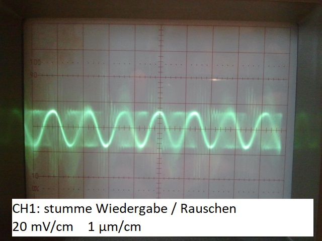

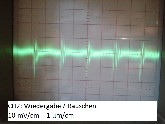

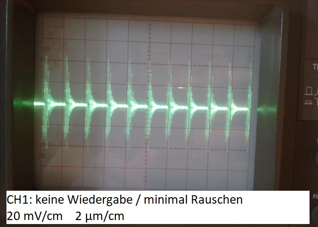

Ich habe gerade mal mein Oszilloskop an die Vorverstärker Ausgänge
angeschlossen und euch die Messergebnisse angehängt.
Jeweils pro Kanal mit stummer Wiedergabe oder pausiert (rauschen/kein
Rauschen).
Beste Grüße
Dirk

die Oszi Bilder zeigen wohl die Einstreuungen von diesem Pam8610
Digitalverstärker. Vor allem im ersten Foto sind das abklingende Bursts.
Diesen müßte man abschirmen un elektrisch nach dem Prinzip des zentralen
Massepunkts anschließen.
Oder das Steckernetzteil strahlt über die Versorgung ein.
