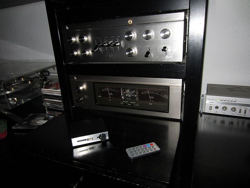

von J. H. (joho62)
Ein prima Teil!
Hab gleich zwei genommen.
Sauberer Klang auch bei hohen Lautstärken, kaum Erwärmung der Endstufe.
Am Pc voll aufgedreht ganz leichtes "Funkelrauschen".
Die Fernbedienung auch ok, Equalizer geht nur bei USB/SD-Karte als
Signal.
Ein schöner kleiner Verstärker für alle Zwecke.
Ein Steckernetzteil mit 12V 1,0A bricht bei Vollast und starken Bässen
ein.

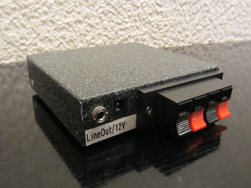

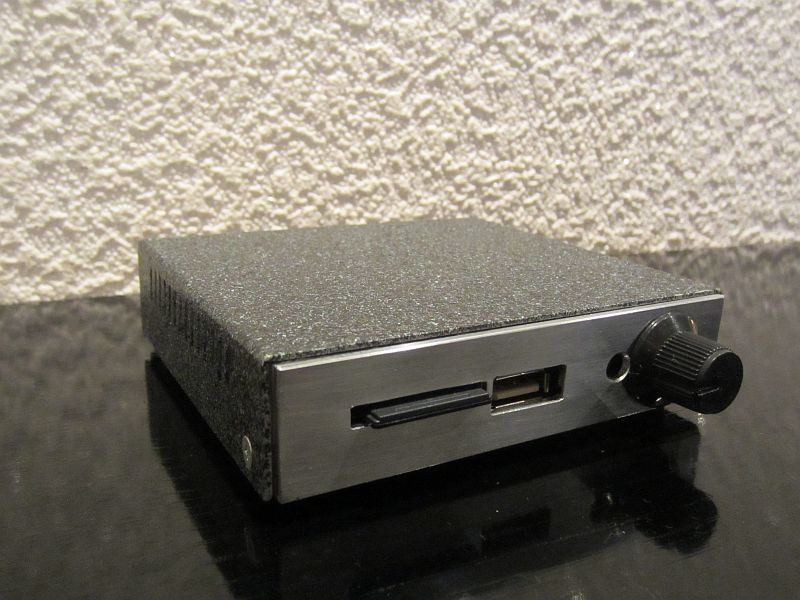

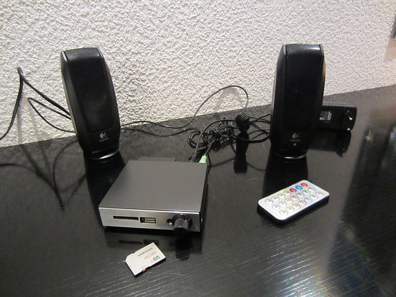

Sehr klein, ideal zum Einbauen.
Hab gleich mal ein Bild von gemacht.
Joachim
von Andreas H. (andario)
Hallo Joachim,
das klingt ja sehr gut!
Schönes Bild - vielen Dank dafür!
Dann werd ich heute Abend mal bestellen!
Was hast Du für Lautsprecher drangehängt?
Grüße,
Andario

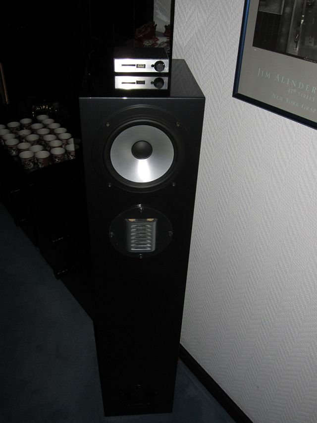

von J. H. (joho62)
Ich hab noch "richtige" Boxen, 20 Liter DDR, 15 Watt, 20mm Spanplatte.
Da kommt raus, was draufsteht.
Ich bin wirklich begeistert von Leistung und Klang.
Hab gleich den alten Verstärker rausgeworfen.
Joachim

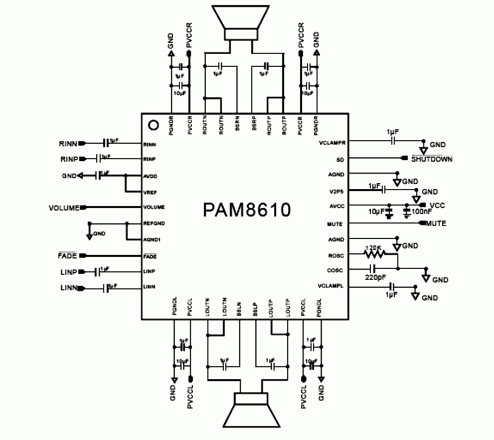

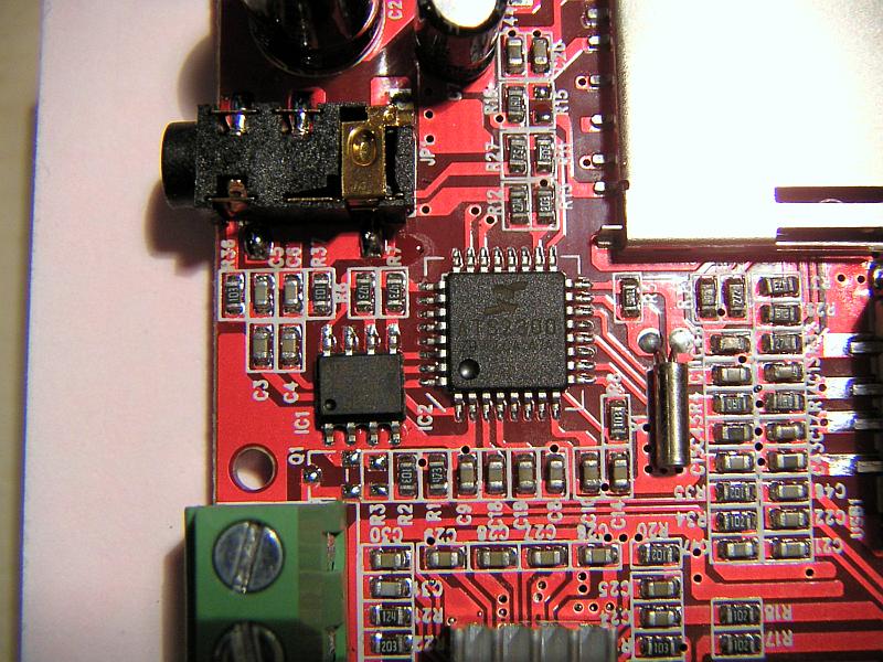

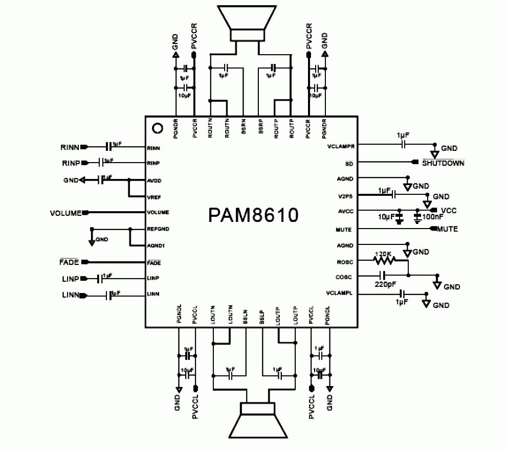

Welche ICs werkeln da drauf? Scheint ja nur ein Controller + Verstärker
(PAM8610) + irgend ein 8-beiner zu sein. Schade das keine Schaltung
dabei ist.

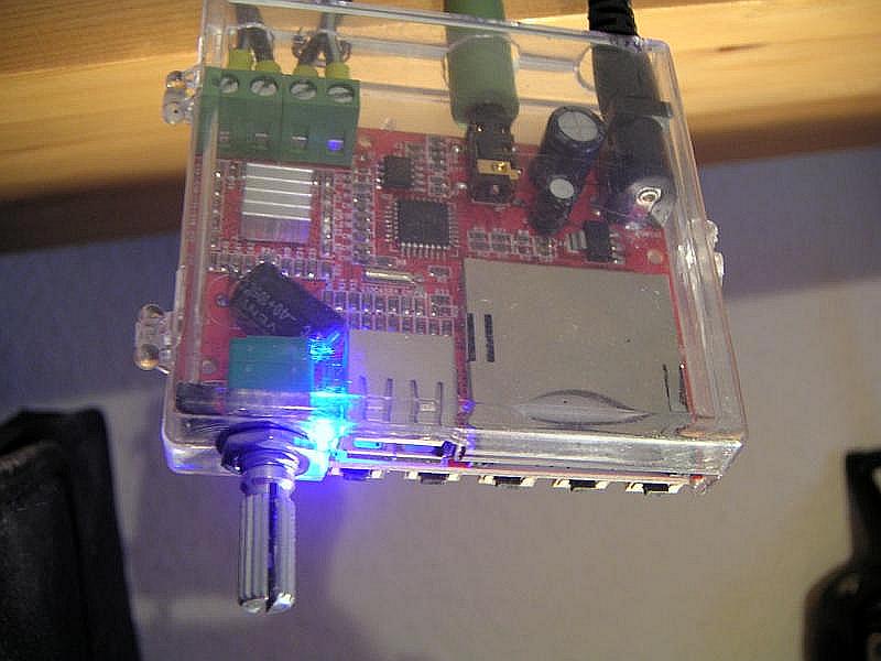

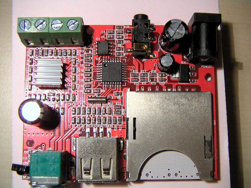

von J. H. (joho62)
Ich hab mal noch zwei Bilder gemacht, um die ICs zu erkennen. Der kleine
ist ein Atmel 24C02 EEprom, der Große heißt " ATS2300 " , den hab ich
noch nicht gefunden. Der Kühlkörper am PAM8610 ist geklebt, und wirklich
groß genug, jedenfalls mit Musikleistung an Übersteuerungsgrenze kaum
Handwarm.
Sinus- Dauerton hab ich noch nicht probiert.

von Knut B. (Firma: TravelRec.) (travelrec) Benutzerseite
Ich hatte mir das Teil vor einiger Zeit auch aus Neugier bestellt, bin
aber nicht zufrieden mit dem Ding. Zum Einen wird die PWM direkt auf die
Lautsprecher gegeben, die Frequenz ist dabei etwa 300kHz. Die Flanken
sind dabei ziemlich steil und die Ausgänge klingeln wie wild. Wenn man
daheim seine Elektronik auf Störfestigkeit testen will, ist dies ein
'guter' Störgenerator. Vom ungefilterten Ausgang kommt auch das Rauschen
in den Lautsprechern. Ich habe mal je ein passives LLC-Filter (2x 47µH
auf 1x 1µF als Vollbrückenfilter) an die Ausgänge gehängt, womit die
abgegebene Spannung am Oszi sehr viel besser aussah (fast gewohntes
Audio-Oszillogramm). Das Rauschen war auch fast weg. Die
Ruhestromaufnahme und die Chiptemperatur sank durch diese Maßnahme sogar
noch. Weiterhin fiel negativ auf, dass manche Titel nicht von der
SD-Karte wiedergegeben werden und dass es zwischen den Titel zu Sprüngen
kommt oder gar zu Aussetzern. Insgesamt würde ich das Teil nicht
empfehlen.

von CalM (Gast)
Nabend,
um etwas Licht in das Dunkel zu bringen mit was man(n) es denn da zu tun
hat:
der Chip schein von action-semi zu sein und beinhaltet eine 80x51 + das
ganze decoding für Audio.
unter h++p://www.actions-semi.com/en/productview.aspx?cat=82&id=109 sind
noch ein paar infos zu dem Soc zu finden. Bei dem EEPROM wird es sich
wohl um etwas Firmware handeln das der Chip zum leben braucht.
mfg
Mathias
von Herwig K. (herwig_k)
Vielen Danke für die Analysen und Bewertungen !
Der 24C02 EEPROM fasst nur 256 Byte -- ich vermute der enthält lediglich
die Konfigurationsdaten für USB und evtl. kann man sich noch die letzte
Lautstärkeeinstellung speichern.  Echte Firmware hat da wohl keinen
Platz.

von Bana (Gast)
ich hatte auch 3 Module von Pollin gekauft und finde es für das Geld
Klasse.
Das Teil ist ne schöne kleine Music Anlage.
Ich habe bei meinen Teilen noch einen Line Out mit eingebaut, so das ich
die Module:
1. Direkt an die Lautsprecher Boxen.
2. Ich kann bei Bedarf Aktive PC Lautsprecher anschließen und
3. Ich kann das Modul sogar an Hifi Anlagen mit Cinch Eingang
anschließen.
Die Module kann man schön verschenken, kommt gut an.
Mein Bruder hat das Teil sogar an seine größere alte Hifi Anlage
angeschlossen.
Als Gehäuse habe ich alte Medien Konverter für Lichtwelle/Kupferkabel RJ
45
genommen. Das eine Gehäuse Mattschwarz, das andere mit Granitlackeffekt.
Die eingebauten Bedientasten benutze ich nicht, wird nur über die
Fernbedienung benutzt.
Der Line Ausgang ist ein bisschen schwach auf der Brust und erzeugt
leichte Störgeräusche; ist aber auch sehr abhängig von der
Eingangsimpedanz und Empfindlichkeit des Cincheinganges.

Aber mal für Dich hier was zur Erklärug: Ja , das der IC "PAM8610" hat
mehrere Schutzschaltungen intergriert und das "Phänomän", was hier
ansprichst, tritt auf, wenn die Leistungs-Doppel-Mosfets (das sind die
Ausgangstreiber-Transistorpaare im IC integriert!) an ihre Lastgrenze
geraten.. daher sollteste schon bitte drauf achten, nicht unbedingt den
Verstärker auf MAXIMAL zu "drehen" - die "Leistungseinbrüche" treten bei
diesem Modul sehr schnell bei der EQAULIZER-Einstellung "Rock " oder
SRS-BASS" auf, weil die tiefen Frequenzen derart verstärkt werden, dass
der Verstärker das nicht "dauerhaft verkraftet".
Ein Ausgangsfilter benötigt dieses IC nicht, denn die Treiber-Paare im
IC liegen direkt mit je einem Zweig an der Versorgungsspanung. Wobei zu
erwähnen ist, dass DIGITAL-CLASS-D-Verstärker ihren Wirkungsgrad bis zu
96 "hochlastfähig" nutzen können WEGEN fehlender Auskoppel/ -Filter
/-Elkos, die ja eine gewisse Leistungsbegrenzung hervorrufen und ein
"Plobben" in den Lautsprechern verursachen.., im Gegensatz zu "Analog /
A / B - Class A un B- Verstärker konnen Class-D-DIGITAL-Endstufen mit
viel weniger STROM versorgt bei meist sogar höherer Ausgagsleistung
betrieben werden!
Ein wichtiges Kriterium bei DIGITAL-CLASS-D-ICs ist aber IMMER zu
beachten: Hier beim verwendeten PAM 8610-IC zB sollte man tunlichst
vermeiden, Lautsprecher UNTER 8 Ohm (!!) 7 je Kanal anzuschliessen!
Dieses IC ist N I CH T dazu "bereit" auch 4-Ohm-Lautsprecher "zu
treiben"! Das ist bedingt durch die Verschaltung der
Ausgangs-Mosfet-Treiber-Transistoren intern im Chip!  Der Chip macht das
nicht lange mit, wenn den mit 4 -oder gar noch weniger Ohm -
Lautsprechern "betreibt"...
Naja, preisgünstig und dennoch klangausgewogene Groß-LSPs gibts für
dieses MP3-Modul mit entsprechender Last-Impedanz von 8 Ohm... also...
Ich hoffe, ich konnte weiterhelfen...
Als Tip: anbei die Applikation zum Class-D-IC PAM8610 als GIF-Bild für
euch (200er Zoom)
Muffin der Bastlerfreak

Hallo Leute,
Wow, scheint Euch ja doch zu interessieren das Modul hier - Danke für
die bisherige Bilddownloads... Naja, soviel sagt das Bild ja nicht aus,
drum hab ich für Euch ja unten den PDF-Link hier reingesetzt, wo Ihr
alle dann mal stöbern könnt im Dokument.. Erklärungen dazu entnehmt Ihr
bitte einfach meinem Threed weiter oben...
Ach und ich hab ne Bitte an Euch: Da hier im Treed ja vermutlich Links
"gekürzt" werden, warum auch immer - falls das mit dem Downoad da nicht
klappen sollte, nutzt bitte die Gelegenheit und schreibts mir mal, ich
ab da noch nen andres Dantenblatt inclusive aller Daten gefunden als PDF
für den IC PAM 8610. -->
http://www.digchip.com/datasheets/parts/datasheet/1034/PAM8610.php ...

Achso, dann hab ich noch folgedes für Euch: Wenn jemand von Euch ne Idee
hatte und in die Tat umgesetzt hat, das Modul irgendwie in ein Gehäüse
zu basteln, wäre Euch dankbar, hier mal Eure Ideen anhand von Fotos zu
posten... ich hab nämlich noch nicht nen passendes Gehäuse dafür
gefunden - weil das bisschen kompliziert ist wegen der eng liegenden
USB-Buchse und dem SD-Schacht - die Front wollte ich als
glasfieber-Durchsichtig haben, nur die Ausschnitte - bisschen schwieirig
zu händeln.. naja, meinen Entwurf schick ich auch mal, ist auch nicht
ganz fertig - aber ... hier eiige Tips:
- Mit bisschen Geschick den Lautstärke-Potientiometer ausgelötet und
duch verlängerte Steckverbindung ersetzt auf kleiner Lochratserplatte
(rückwärts eingeschraubt) als abgesetzten Lautstärkeregler hab ich das
schon mal bewältigt..
- an die unteren Tasten mit 10 dünnen Leitungen eine abgesetzte
Verbindung zu einer extra angefertigten Tasten-Platine hergestellt
naja, und die Platine selbst befindet sich derzeit in einer ausgedienten
Ohrtupfer-Dose (durchsichtig-Weichplatik) - zu was selbst "diese Dosen
nutzbar sind..... nuja- Einfälle muss der Mensch haben, und kostet
nichts ...
Noch nicht direkt verbaut aber ansatzweise in einem ehemals ausgedienten
Holz-Gehäuse untergebracht und darin jeweils seitlich angebrachten von
innen verschraubten 8 cm - 8 Ohm- Mittenton-Lautsprechern... Der
Stereo-Klang ist verblüffend wegen des Holz-Hohlraumes...
 Später kommen an die Rückseite Lautsprecher-Klemmen paarweise,
zusätzlich eingebaut - über den Line-IN-Anschluss angeschlossene
Miniatur-STEREO-DIGITAL-DAB+/UKW-Radio-Platine - aber nicht gesteckt,
sondern direkt auf der Platine an der Buchse mit
AUTOMATIC-Impuls-Transistor als "Umschalter" Radio / USB/SD - steuerbar
ebenfalls über die zum Modul gehörende FB!
Naja und in Vorbereitung dazu schon bereitliegendes
Bluetooth-Stereo-Übertragugs-Sende /-Empfangs-Modul mit Freisprecher für
Handy ect u Streaming, WLAN-RADIO-Modul und UNK-SENDER / Empfänger aus
ausgedienten Funkkopfhörer... Alles in allem in einem Gehäuse gerademal
so groß:
235 X 105 X 110 mm (B X H X T ) - aber affenstarker Sound und sogar noch
genug Platz für 8 x  R 20 Akkus für mobilen Betrieb unterwegs (als zb..
Fahrrad-Boombox oder sowas)
Änderungen vorbehalten, war nur mal ein Test, wie man das Platinchen
"verbauen" kann...
Als Tip vielleicht noch: Wer sich mit dem Gedanken trägt, den
IR-Empfänger auszulöten, sollte den lieber direkt an der
Platinen-Oberseite mit nem Seitenscheider abschneiden, denn Auslöten
zersört den IR!! (hier wegen der Mehrschicht-Leiterplatte erschwertes
Auslöten --> Folge --> IR-Empfänger verträgt zu langes Erhitzen nicht!!)
. Dann geht man auf Nummer sicher , zieht bei erhitzem Lötkölben die
noch vorhanden Stückchen mit einer Pinzette diese 3 Lötstiftreste aus
der Leiterplatte und dann kann man den IR abgesetzt (so hab ich das
gemacht) über eine 3-adrige Verbindung auf (zB Lochraster) auch
abgesetzt ins Gehäuse bauen. Somit hat mit beiden "entfernten" Bauteilen
(IR und Poti) zumindest später auch ein "breiterer" USB-Stick  und
oder SD-Karten-USB-Stift am USB "Platz", denn im "Original kann man ja
nicht mal einen Knopf auf das Poti aufsetzen, wenn man USB verwenden
will...
Fotos dazu schick ich Euch später...
Aber meine "Selbstbau MP-USB-SDHC-Box" macht schon "ordentlich Dampf"...
sieht cool aus, klingt geil und "Glas an der Front mit zusätzlicher Weiß
/ blauer LED-"Innenbeleuchtug" ist nen Hingucker"...
Zum Thema Netzteil hier noch ne Info: Da das Modul, soll es auch LAUT
genug STABIL laufen (immerhin bis zu 2,5 A unter Vollast
Leistungsaufnahme (gemessen mit 260er 3-Wege-Auto-Lautsprechern!!)
empfielt sich ein Ringker-Trafo-Netzteil mit 12 VDC 3 A (Vorteil: fast
0-Brummen auf der Versorgung!) sowie 1 (besser 2) wenigstens 4700 µF- 35
VDC-ELKOS (Stück bei Pollin nur 49 Cent!). Dan hat der Verstärker keine
unnötige LEERLAUFSPANNUNG "zu verbraten", weil der Ringkern genau 12,63
VDC liefert! HINTER den ELKOS am Gleichrichter! Der Trafo ist
verhältnismäßig klein und liefert "Bumms"!
Ok, war viel Text, aber es soll ja Hobbybastler geben, die alles für
sich behalten.... Wozu eigentlich - Tips und Tricks an andre User
weitergeben, wo ist das Problem? Muss ja niemand drauf eingehen,
gelle?... grins..
Bastelfreak Muffin
So nun zeigt mir EURE "Einfälle" bitte auch mal... Danke...

Hallo Bastler-Gemeinde,
vielen Dank für die vielen technischen Infos.
Ich betreibe das Modul mit einem Stecker-Schalt-Netzteil 15V/1,2A an
30W-2Wege-KompaktBoxen.
Was mir noch nicht klar ist, sind die verschiedenen EQ settings. Hat
jemand eine Liste der 8(?) Modi? Und woher weiß ich welche Einstellung
aktiv ist?
Dann hat jemand geschrieben er hat Cinch-Ausgänge realisiert. Wo greift
man das Signal am besten ab? Am Lautstärke-Poti?
Bei mir funktioniert entgegen der Anleitung der gesteckte AUX-Eingang
und SD-Karte gleichzeitig. Die Umschaltung klappt mit "Mode". Die
AUX-Lautstärke lässt sich per FB ändern. Der EQ hat keine Auswirkungen
auf AUX.
Hat jemand mal gehorcht/gemessen, welche Signale über die Klinkenbuchse
geschaltet werden?
Ich fasse mal zusammen, bitte korrigiert oder ergänzt:
 - Der eine Schaltungsteil mit dem Media-Controller ATS2300 kümmert sich
um die Umschaltung zwischen AUX, SD, USB, stellt für SD/USB den EQ und
übernimmt die digitale Lautstärke-Steuerung per FB.
Von dort wird das analoge Stereo-Signal über das Stereo-Poti auf den
Verstärker-Chip gegeben (?). Das Poti beeinflusst also den gesamten
Lautstärkebereich. Lässt man es voll aufgedreht, sind die Abstufungen
per FB (gerade im leisen Bereich) recht groß.
Wenn der PAM8610 (?, hab meinen Kühlkörper nicht ab gehabt) verwendet
wird, hat dieser ebenfalls einen Gleichspannungseingang zur
Lautstärke-Steuerung. (wird dieser benutzt? Warum nicht?).
Bei mir macht das Modul nach Unterbrechung der Stromversorgung genau an
der Stelle weiter an der es aufgehört hat.
Zur Frage nach Monobetrieb: Da die Verstärker-Ausgänge nicht
Massebezogen sind, dürfen Links und Rechts nicht miteinander verbunden
werden. Also nur eine Seite verwenden und das Eingangs-Signal (über
Kondensatoren) zusammenführen.
Hat sonst noch jemand interessante Eingriffsmöglichkeiten (EQ,
Titelnummer... auslesen)?

ich möchte beim Einschalten über die Fernbedienung ein 12V Relais
steuern um die Spannungsversorgung für eine weitere Plantine
einzuschalten. Hat von euch jemand den Stromlaufplan, auf welchen ich
erkennen könnte, wo ich evtl. ein entsprechendes Signal abgreifen
könnte?
Vielen Dank schon im Voraus,
Grüße

das Verstärkermodul habe ich seit einigen Tagen. Das empfohlene
Steckernetzteil 12V / 2A habe ich mitbestellt. Zwei Kalotten Visaton FRS
8M (9,90€ pro Stück bei Thomann) hatte ich noch. Zuerst war ich
enttäuscht! Ein sehr störendes hochfrequentes Fiepen bei geringer
Lautstärke. Also Ursachensuche: Netzteil mit Trafo > aus dem Fiepen
wurde ein niederfrquentes Rauschen; Batterie zur Versorgung > Rauschen
war weg. Habe dann zwischen den Ausgängen des gelieferten
Steckernetzteils ein Elko 2200 uF 50V gelötet und alles ist jetzt super.
Das Modul ist sehr zu empfehlen, reagiert scheinbar sehr empfindlich auf
Restwelligkeit der Stromversorgung.

Ich habe mir das Verstärkermodul auch gekauft um ein altes DDR Radio
zumindest wieder mit Klang zu erfüllen. Habe dazu auch ein 2A
China-Netzteil bestellt. Allerdings mit 15V Das Modul ist noch etwas
modifiziert (IR-Enpfänger und Lautstärkeregler sind von der Platine
runter per Litze verlängert). Ausserdem versorgt das Netzteil per
Splitter noch zwei LED's. Am Anfang hatte ich ein penetrantes Brummen
(ich denke mal das50khz Brummen) auf allen Eingängen. Bin jetzt auf ein
12V Netzteil umgestiegen. Das Brummen ist reduziert aber noch
wahrnehmbar. Was hättet ihr für Ideen um den Klang noch zu verbessern?
Evtl erwähnten 2200 uF 50V Kondensator einbauen? Wie löte ich den ein?
Einfach in das +Kabel vom Netzteil?
MfG Benni
von Jürgen W. (cowpoke)
Benni bei 50kHz würde da ein brummen nicht zu hören sein. Soll wohl Hz
heißen! Sicher kannst Du den Elko an plus und minus anlöten.
Ich frage mich mur, was ihr da für Scheiß-Netzteile erwischt. Vielleicht
sind da taube Elko's drin durch zu lange Lagerung. Ich hatte eines von
Pollin 12V/2A das ist halbwegs sauber und ein Laptop NT mit 12V ging
auch sauber. Nehm das 15V Teil und mach an + eine Drossel mit ca. 1-2mH
von da auf den Elko, wenn's der Elko alleine nicht bringt.
