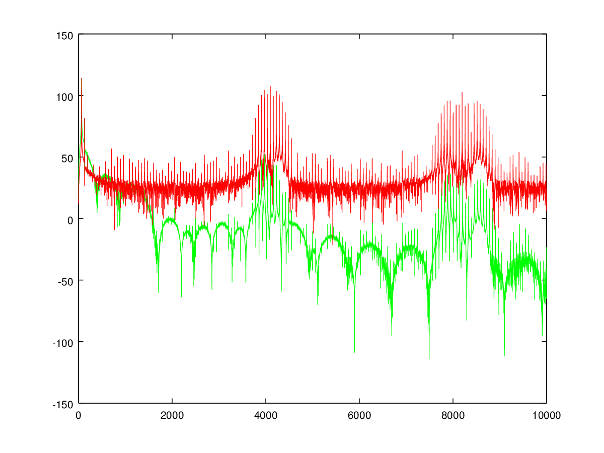

Ich möchte auf einem digitalen Pin "Ein-Bit-Audio" ausgeben und stehe
vor der Frage, dies mit einem hochfrequenten Kleinsignal zu tun, dass
auf einen liearen Verstärker geführt wird, oder einen PWM Verstärker zu
nehmen.
Die Sache sieht im Fall 1 so aus, dass mir aus einem PLD 20MHz zur
Verfügung stehen, um eine PWM zu machen. Gfs wäre auch eine PDM möglich,
muss ich sehen. Danach käme ein zu definierendes Tiefpassfilter und ein
käuflicher 25 Watt Sinus AMP mit unsymmetrischem Eingang von +/-125 mV
Empfindlichkeit gegen GND.
Die Alternative wäre eine preiswertere PWM Vollbrücke, die 60 Watt
Dauerlast kann und die direkt auf einen Lautsprecher arbeitet. Diese
würde ich vorziehen, habe aber das Problem, dass die nur bis maximal
1MHz zu betreiben ist, weil da die Verluste auf 25% hochgehen. Es
handelt sich wohl um die Umschaltverluste der Transistoren. Die Brücke
ist unter anderem für Leistungsmotoren empfohlen, wobei dort 100kHz als
ideale Taktfrequenz geraten werden. Am Liebsten wäre mir eine Frequenz
um 300kHz (Verluste geringer als 10%).
Aber: Ich sorge mich um die Güte des Signals!
Im Fall1 kann ich ja beliebig steil steuern und eine Filtergrenzfrequenz
von z.B. 5kHz nehmen und bekomme ein sehr gutes Audiosignal, das von der
Linearstufe auch noch gut verarbeitet wird.
Im Fall 2 gibt es aber nicht soviel headroom zwischen 300kHz und dem
Audioband, gerade Faktor 10.
Ich tue mich nun schwer, die Verzerrungen / das digitale Rauschen zu
berechnen, die ein solches PWM Signal hat.
Wie gelange ich zu einem Spektrum, auf das ich das analoge
Rekonstruktionsfilter loslassen könnte?
Idee? Formel?

Moin,
Also prinzipiell sollte das schon gehen. Auch mit besserer Qualitaet als
im Gameboy Advanced. Google mal nach:
9789400713864-c2.pdf
und guck' dir erstmal nur die Bilder an, insbesondere Fig.2.17. Mit
einem SigmaDelta-Modulator hoeherer Ordnung und einem dazu passenden,
steilflankigen Tiefpass (in dem Beispiel waeren das ja dann z.B. 80dB /
Decade=24dB/Octave - klingt also als passives LC Filter noch machbar)
vor dem Lautsprecher koennte das hinhauen. Ist bloss die Frage, ob du an
deinem Digitalausgang sowas erzeugen kannst oder ob du da auf
"Unterschichten"-PWM ;-D festgenagelt bist.
Bei der PWM wird das Stoerspektrum mutmasslich nicht gleichmaessig
aussehen, sondern mit Peaks bei der PWM-Frequenz und ihren
ungeradzahligen Vielfachen. Um die rauszufiltern wirst du wohl eher
einen Cauerartigen oder Tschebyscheff2-artigen Tiefpass mit den genau
dazu passenden Nullstellen im Frequenzgang brauchen.
Formeln dazu kann ich aber auch keine aus dem Aermel schuetteln...
Gruss
WK

Auf die Schnelle kann man mit GNU Octave solche lustigen Bilder
rechnen...
samples=[];
for c=0:4096
  samples=[samples ones(1,128+125*sin(c*pi/32)) -ones(1,128-125*sin(c*pi/32))];
end
firfilter=firls(1280,[0 0.0003 0.003 1],[1 1 0 0],[1 100]);
spectrum1=(abs(fft(conv([1],samples))));
spectrum2=(abs(fft(conv(firfilter,samples))));
clf;
hold on;
plot(20*log10(spectrum2(1:10000)),'g');
plot(20*log10(spectrum1(1:10000)),'r');
Gruss
WK

Gast #4057830
Moin,
Jepp, die PWM steckt da drinnen; in der Zeile innerhalb der
for-schleife.
Da wird der Vektor "samples" jeweils um 256 samples verlaengert. Jedes
dieser Samples kann immer nur +1 oder -1 sein. Es geht immer mit einer
Anzahl 128+N von Einser Samples los, gefolgt von einer Anzahl 128-N
Samples mit jeweils dem Wert -1.
D.h. der "samples" Vektor stellt eine Rechteckschwingung dar, deren
Tastverhaeltnis von N abhaengt. N kommt in dem Listing nicht vor,
sondern ist dann gleich 125*sin(blafasel) - also wird das
Tastverhaeltnis der Rechteckschwingung in "samples" mit einem Sinus
moduliert - PWM halt...
Wenn du noch ein bisschen Platz in dem PLD hast, wuerd' ich eher zur
SigmaDelta-Modulation statt PWM greifen. Ich bin mir nicht 100% sicher,
aber ich glaub', dass da das Spektrum des Qantisierungsrauschens
"schoener" als bei PWM aus dem Spektrum des Nutzsignals rausgemogelt
werden kann.
Gruss
WK
Gast #4059824
Bei einer Mithilfe von Komparatoren gebauten Analogen PWM-Stufe, wie sie
als Teil eines analogen Klasse D Verstärker verkaut wird, gibt es keine
Quantisierung, sondern nur einen Klirrfaktor. Der berechnet sich wie
üblich aus den Koeffizienten der Fouierreihe. Bei digital gesteuerten
PWM Modulatoren, errechnet sich das Quantisierungsraischen wie bei allen
andern Topologien der DAs auch. Kannst du ja mal Googlen.
Ja, bei der Delta Sigma Geschichte, liegt das Nutzsignal und das
Spektrum des Carriers weiter auseinander. Das hat den Vorteil, dass du
auch mit weniger Steilen Filtern, ein annehmbares Resultat bekommst.
