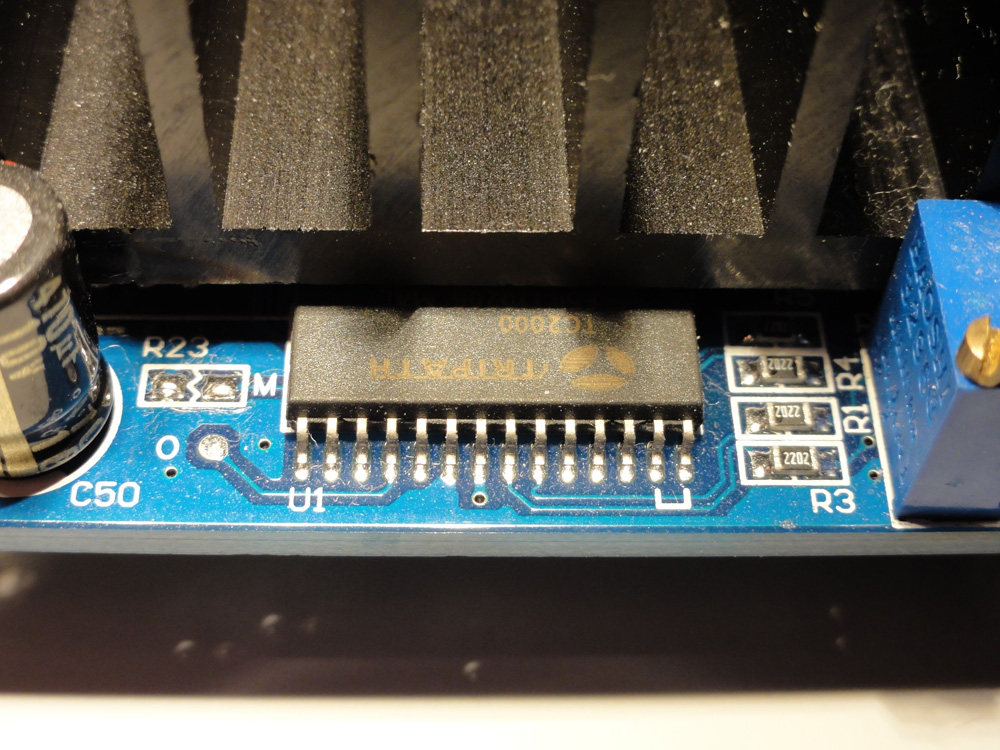

ich möchte bei meiner digitalen Class-T Endstufe "Hifimediy T2" die
Mute-Funktion des TC2000 Controllers nutzen.
Genauer gesagt möchte ich während ich die Spannungsversorgung
unterbreche, gleichzeitig den Eingang stummschalten.
Das alles muss ich machen, da ich mir durch eine
Vorverstärker/-Filterschaltung ein heftiges Ausschaltknacken
eingehandelt habe und diesem nicht beikomme :( !
siehe Thread Beitrag "Ausschaltplopp bei mobiler Anlage"
Schaltplan:
http://hifimediy.com/wp-content/uploads/2010/11/T2-100W+100W-classT-amplifier.pdf
So wie es aussieht, scheint es vom Hersteller vorgesehen zu sein, die
Endstufe von Außen aus stumm zu schalten, wie der Aufdruck "M" für Mute
auf der Oberseite der Platine vermuten lässt.

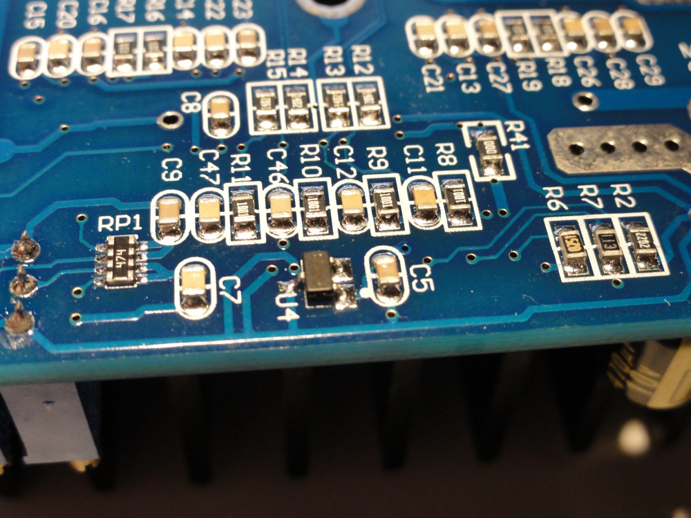

Außerdem ist mir aufgefallen, dass R23 offen gelassen ist ("NI "no
installation" steht dazu im Schaltplan), ebenso wie beim 5V chip IMP810,
welcher jedoch auf der Platinenrückseite nicht etwa fehlt.
Mehrere Mails an den Hersteller brachten mich nicht weiter, mir wurde
gesagt, dass die verschieden T2-Versionen variieren, und dass alles so
wie es ist seine Richtigkeit hätte - auf mein Anliegen wurde nicht
eingegangen.
Im Anhang habe ich noch zwei Bilder, vielleicht helfen die ja ein Stück
weiter...
Beste Grüße,
Alexander

Das TC2000 Datenblatt sagt dazu:
"24 MUTE
When set to logic high, both amplifiers are muted and in idle mode. When
low (grounded),both amplifiers are fully operational. If left floating,
the device stays in the mute mode.
Ground if not used."
Heisst das, dass wenn ich R23 brücke, schalte ich die Mute-Funktion aus?

Kann mir einer sagen wo ich die Relais + dazugehörigen Transistor finde?
Gast #3259047
Leute, keiner einen Tipp für mich?
Wo muss ich die Leiterbahnen auftrennen, um mittels eines Schalters die
Relais abfallen zu lassen?
Am günstigsten wäre eine Stelle, die das dann gleichzeitig für beide
Relais ermöglicht.
Beste Grüße und vielen, vielen Dank!
